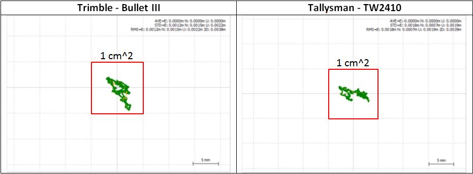

sorry dass ich so lange gebraucht habe, um Deine Frage zu beantworten. Die Messreihen des NVS mit der TW2410 und der Bullet III (3.3 Volt) liegen mir zwar schon länger vor, ich bin aber bisher nicht dazu gekommen, eine vergleichbare Darstellung zu basteln.
Aber nun zur Messanordnung: ich habe mit beiden Antennen auf dem gleichen Mast mehrere Tage (6-7) mit dem NVS die Rohdaten aufzeichnen lassen und sie im Postprozessing gegen eine 24 km entfernte GREF-Station die genaue Position berechnet. Auf GLONASS habe ich verzichtet, da es bei längeren Messungen eher nur ungenauer wird. Nur wenn man einen schnellen FIX braucht oder eine hohen Winkel wegen Abschattungen oder Multipath benötigt, hilft es ein wenig. Die Bullet III kann die GLONASS-Vögel wegen ihrer höheren Frequenz von 1602 MHz sowieso kaum empfangen. Der genaue Punkt des Mastes ist mir dank des Vermessungsamtes Nürnberg im GK-Format Zentimeter genau bekannt. Wobei ich ein wenig Zweifel an den Koordinaten habe, da mir der Leiter des Amtes bestätigte, dass sie ein Toleranz von bis zu 3 cm haben und die Transformation von ETRS89 nach GK eine weitere Fehlerquelle im 2-5 cm Bereich ist. Die folgende Tabelle zeigt das Ergebnis (sorry für die XXen, ich kriegt sonst bloß wieder Schimpfe vom Vermessungsamt):
Ach Deine Frage nach der Höhe, es waren in diesem Fall 419,727 Meter [Elipsoid nicht Geodetic]. Wobei ich da nichts genaues vom Amt kriege, in der 3D-Welt sind die noch nicht so richtig angekommen.
Hier nochmal im Vergleich die Groundtracks:
Fazit: für GPS bringt die Bullet III bei langen Messreihen vergleichbar gute Ergebnisse wir die TW2410.
Sie hat aber wesentlich bessere Montagemöglichkeiten für Langzeitmessungen (Schutz vor Witterung), eventuell bringt da die TW3430 etwas, was aber noch zu prüfen wäre. Muss Hagen mal fragen, ob er mir eine borgen kann, wäre ja auch für die geplante Choke Ring interessant :wink:
GALILEO sollte die Bullet III auch optimal empfangen können (wenn das mal in X Jahren wirklich nutzbar werden würde, die bisherigen 4 Vögel sind zumindest in meinen Logs nicht brauchbar zu verwerten). Aber auch die Compass-SATs werden irgend wann über unseren Köpfen schwirren, bei fast gleicher Frequenz. Zum alten Eisen gehört die Bullet III deshalb noch lange nicht.

Hallo Bernd,
Koordinaten ! Da muss ich mich einschalten...
Erstmal das einzig Erfreuliche :wink:
die zwei Zentimeter. Passt super.
Ist die geschätzte GPS-Genauigkeit im amtlichen Vermesungswesen.
Hintergrund: die Kollegen werden den Messpunkt an drei SAPOS-Stationen angebunden haben.
Da bleiben Restspannungen in diesem Bereich.
Kleine Frage, ist der Antennenmast eher ein Pfeiler ?

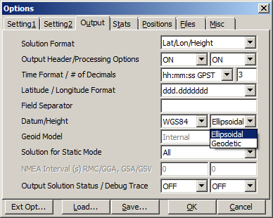

Ein bisschen grummle ich auch bei den Höhen (Ellipsoid not Geodetic). Im Englischen m.W. dasselbe.
Hier ist der Unterschied ellipsoidische Höhe - Normalhöhe gesucht.
Die 'Geodätische Höhe' geistert u.a. durch die Hydrogaphie.

Auch den Kommentar zu Geodetic und Ellipsodial habe ich nicht verstanden. Ich habe hier nur die Terme von Tomjio in seinem Programm RTKLIB verwendet. Das macht in dem konkreten Fall 419.69 Ellipsodial und 372.71 Geodetic, also ein Delta von 46.98 Metern aus.

Roland hat geschrieben: Ein bisschen grummle ich auch bei den Höhen (Ellipsoid not Geodetic).
Normalhöhenangaben ohne Schwerkraftmessung an dem Punkt machen meiner Meinung nach keinen Sinn.
Wer kann die denn rein meßtechnisch überprüfen ?
B14 hat geschrieben: Fazit: für GPS bringt die Bullet III bei langen Messreihen vergleichbar gute Ergebnisse wir die TW2410.
Vielen Dank, diese Information ist wirklich Geld wert.

Ich will keinen Neben-Kriegs-Schauplatz eröffnen, aber zur Problematik Höhe:
Zum Missverständnis kann beitragen, dass z.B: 'Geodetic Vertical Datum' sich (m.W.) auf den Meeresspiegel bezieht.
Und in Deutschland gelten Normalhöhen als amtliche Höhen.
NRW 2002
Nur kann ich nicht nachhalten, wann einzelne Bundesländer dem nachkommen.

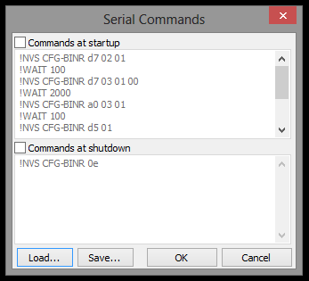

So, Jungs (und Mädels, sofern hier irgendwo am Start :roll: ),
um mal wieder auf das Ursprungsthema zurückkommen zu können:
Unter http://www.rtklib.com/prog/rtklib_2.4.2b5.zip hat Meister Takasu jetzt eine neue Beta der RTKLIB bereitgestellt, in der nun auch der C-Kode von Michele Bavaro zum Import der NVS-Rohdaten im BINR-Format enthalten ist.
Hierfür ist nun auch nicht mehr die zwischenzeitlich von NVS in Zusammenarbeit mit Michele bereitgestellte Beta-Firmware (mit der seltsam niedrigen Versionsnummer, obwohl sie ja nach der immer noch aktuellen v.2.05 kompiliert wurde und auch inhaltlich neuer war als diese) erforderlich.
Alle Anwender, die gegenwärtig noch mit dieser Beta-Firmware arbeiten, sollten jetzt möglichst (wieder) auf die offzielle Version (http://www.nvs-gnss.com/support/firmwar ... mware.html) umsteigen bzw. zurückgehen.
Die mir namentlich bekannten Anwender werde ich auch noch mal einzeln per E-Mail dazu informieren.
Zitat Michele: "One should always use the latest FW 0205 and last version of RTKLIB 2.4.2.b5 has my last source code for NVS support so it's good." :D
Und "last, but not least" hier gleich noch mal die nun am besten zu verwendenden Initialisierungssequenzen:
1) für 1 Hz Update-Rate:
!NVS CFG-BINR d7 02 01
!WAIT 100
!NVS CFG-BINR d7 03 01 00
!WAIT 2000
!NVS CFG-BINR a0 03 01
!WAIT 100
!NVS CFG-BINR d5 01
!WAIT 100
!NVS CFG-BINR f4 0a
!NVS CFG-BINR 0e
2) für 10 Hz Update-Rate:
!NVS CFG-BINR d7 02 0A
!WAIT 100
!WAIT 2000
!WAIT 100
!NVS CFG-BINR d5 01
!WAIT 100
!NVS CFG-BINR f4 01
!NVS CFG-BINR 0e
Ich werde mich bemühen, möglichst bald eine auch halbwegs "einsteigerkompatible" Anleitung zur Verwendung des NV08C-CSM mit den Anwendungen der RTKLIB zu veröffentlichen, aber ein paar Tage könnte das schon noch dauern ... :roll:
!WAIT 100
!WAIT 2000
!WAIT 100
!NVS CFG-BINR d5 01
!WAIT 100
!NVS CFG-BINR f4 0a
!NVS CFG-BINR 0e
!WAIT 100
!WAIT 2000
!WAIT 100
!NVS CFG-BINR d5 01
!WAIT 100
!NVS CFG-BINR f4 01
!NVS CFG-BINR 0e
Eine kleine Anmerkung noch dazu:
Wenn man sich den Inhalt dieser "Kode-Blöcke" in Textdateien kopiert und eine solche dann in der entsprechenden RTKLIB-Anwendung als CMD-Option einliest, wird der Inhalt folgendermaßen aufgeteilt (siehe Bild im Anhang) ...
