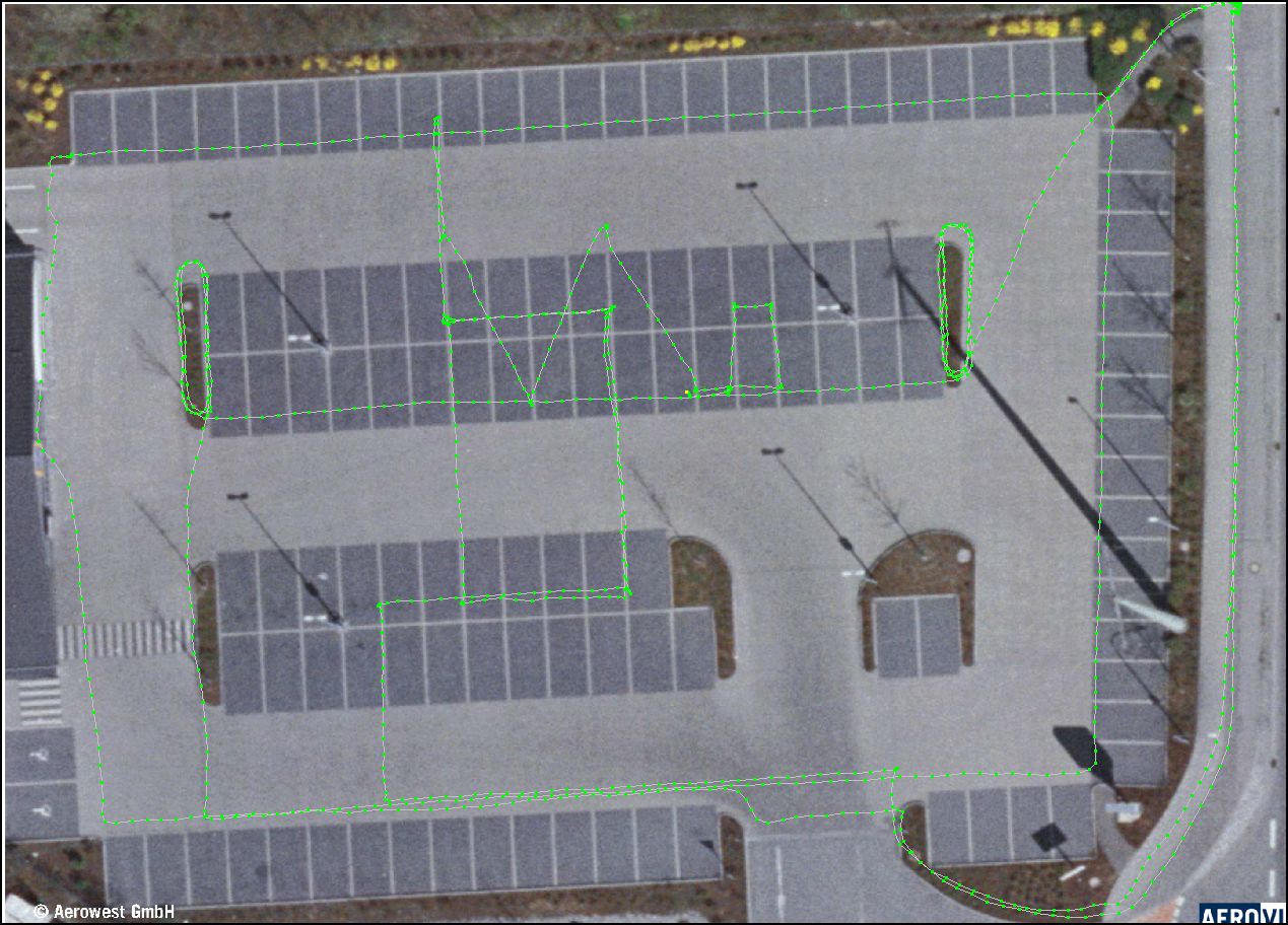

so, letzten Sonntagabend war dann endlich Gelegenheit, den NEO-6P erstmalig draussen ein bischen auf seine Leistungsfähigkeit hin zu testen.
Das Wetter war mies, Regenschauer, unterlegt mit Schnee, teilweise starke Windböen.
Ausrüstung:

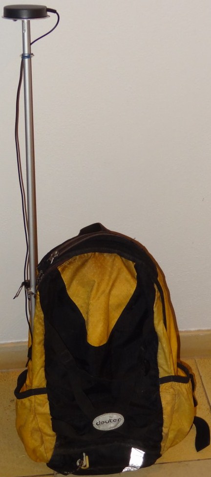

Empfänger: NEO-6P, über Bluetooth an einen PDA LOOX N560 angebunden, auf dem die Daten mit "u-center mobile" aufgezeichnet wurden.
Antenne: REEL N60XAM
die auf einer Alu-Scheibe mit rund 75mm Durchmesser angebracht war, welche wiederum auf ein Aluröhrchen mit ca.80cm Länge geklebt ist.
Das ganze Konstrukt liess sich von mir - an einem zweckentfremdetem Bike-BackPack befestigt - für rund 15 min. auf einem Parkplatz vor einem Supermarkt durch die Gegend tragen. :wink:
Antenne
EGNOS war aktiviert, um max. Vorteil aus dem PPP-Verfahren zu ziehen.
Das Orthophoto zur besseren Visualisierung der Messdaten stammt vom Geodatenserver der Firma Aerowest, bietet 10cm Bodenauflösung, die Koordinaten sind zur Georeferenzierung in EPSG 31468 entnehmbar.
Es wurden 3 Koordinaten an markanten Punkten mit Hilfe von GEOTRAFO ins WGS84 transformiert (BeTa2007) und so eine "Karte" erstellt, die in ucenter verwendet werden kann.
http://www.aerowest.de/
http://www.geotrafo.com/
http://www.u-blox.com/en/evaluation-too ... enter.html
u-center
Die Spuren liegen meiner Meinung nach perfekt, der minimale Nord-Süd-Offset ist mit einiger Sicherheit Ungenauigkeiten bei der Georeferenzierung und Transformation geschuldet.
Mein vorläufiges Fazit nach dem Schnelltest:
Die Forderung " Submeter-Genauigkeit in Echtzeit " scheint mit dem NEO-6P auch in der Praxis ( in guten Empfangslagen) problemlos und ohne grösseren Aufwand erfüllbar.
Dazu braucht es keine weitere komplexe Infrastruktur, die genauen Positionsdaten stehen über das NMEA-Protokoll jeder üblichen GIS-Software zur Verfügung.

Orthofotos sind meist nicht genau genug georeferenziert, um Aussagen zur Genauigkeit zu treffen. Die amtlichen Orthofotos mit 0,10 m Auflösung liegen um ein bis drei dm daneben. Bei Google können es bis zu einem Meter sein.
Versuche an die Daten von einem amtlichen Vermessungspunkt zu gelangen, dann siehst Du auch wie (un)genau Orthofotos georeferenziert sind. Einige Städte haben die Nachfrage erkannt und für die Geocacher Referenzpunkte kostenlos eingerichtet und die genauen Positionsdaten (Lage, Höhe) vor Ort auf einem Schild oder im Internet veröffentlicht.
Harald

klar,
war ja nur ein erstes Roll-Out, eine Installationsrunde, auf der erst mal die prinzipielle Funktion der Schaltung in Natura überprüft wurde..
Und ja, aussagekräftigere Versuche zur absoluten Genauigkeit werden noch kommen....auch auf empfangskritischerem Terrain... :-)
Aber dass die Datenaufzeichnung in sich sehr konsistent ist, das ist zumindest für mich, der ich den Empfänger spazieren führte, gewiss.
Ich bin froh, dass wir GoogleEarth nutzen können, aber 1m Abweichung bei der Georeferenzierung reicht oft bei weitem nicht aus.
Das kann man leicht überprüfen, wenn man sich z.B. die höchstgenau vermessenen Basisstationen z.B. des EUREF-Netzes in GoogleEarth anzeigen lässt.
An denen (EUREF) hängt ja mittlerweile die ganze amtliche Vermessung dran.

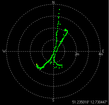

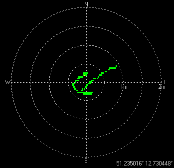

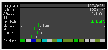

Und zwar ging es mir dabei eigentlich nur darum, eine gebraucht bei eBay gekaufte Antenne darauf zu testen, dass sie nicht etwa kaputt ist (siehe auch unter http://www.kowoma.de/gpsforum/viewtopic ... 611#p14611) ...
Dabei zeigten sich zwei für mich doch relativ interessente Effekte:
1)
Obwohl der Hof hinter meinem Mietshaus in innerstädtischer Lage quasi nach allen Richtungen abgeschattet ist (u.a. mit einem riesigen Kirchengebäude direkt daneben, siehe http://g.co/maps/9w3qf), konnte doch der NEO-6P mit beiden Antennen jeweils in kürzester Zeit PPP realisieren! :D
2)
Die bisherige Annahme, dass der NEO-6P quasi "auf Teufel komm raus" die Position glättet, hat sich doch dadurch relativiert, indem die Aufzeichnung recht deutlich darauf regaierte, wie ich die Trimble Bullet am Anfang und Ende der Aufzeichnung jeweils kurz herunternehmen musste, um den Tablet-PC bedienen zu können. Ich hatte auf die Schnelle keine richtige Halterung für die Bullet zur Hand und hatte sie daher einfach nur am ausgestreckten Arm über Kopf gehalten während der knapp dreiminütigen Aufzeichnung. Für die Hurricane hatte ich allerdings ganz ordentlich das Stativ aufgebaut (Antenne damit ebenfalls in ca. 2 m Höhe).
Soweit, so gut ... :)
Dass die Hurricane offenkundig deutlich weniger empfindlich auf Multipath ist, ist sicher kein Zufall - anderenfalls wäre sie ja kaum ihr Geld wert! :lol:
Überrascht wurde ich jedoch davon, dass auch die Stadt kein "verbotenes Terrain" für den NEO-6P zu sein scheint! :D

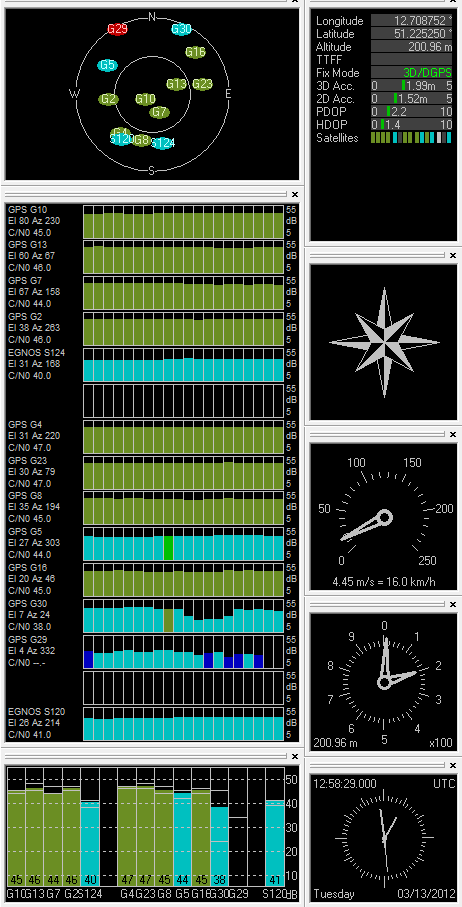

um wieder auf den NEO-6P und seine speziellen Eigenschaften zurück zu kommen, möchte ich die Gelegenheit nutzen und kurz von einem kleinen Test berichten, den ich gestern durchgeführt habe.
Und zwar ging es dabei darum, den NEO-6P auch einmal bei solchen Geschwindigkeiten der Fortbewegung zu betreiben, wie sie z.B. in der Landwirtschaft durchaus üblich sind, konkret im Bereich zwischen 10 und 20 km/h.
Anlass für diesen Test war die Kommunikation mit einem Interessenten im Ausland, der diesen Empfänger v.a. zur sogenannten Parallelführung einsetzen bzw. testen möchte. Das ist (grob gesagt) so etwas wie ein Navi für den Acker ... :)
Da u-blox in seiner Dokumentation selbst geschrieben hat:
u-blox’ industry proven PPP algorithm provides extremely high levels of position accuracy in static and slow moving applications
(im Abschnitt 1.10 zum Tema Precise Point Positioning, siehe http://www.u-blox.com/images/downloads/ ... 005%29.pdf), bin ich vorher noch gar nicht auf die Idee gekommen, den NEO-6P auch für den fahrzeuggestützten Einsatz in Erwägung zu ziehen ...
Ich bin also auf die Felder gefahren, habe dort die Antenne (eine REEL N60XAM) auf das Autodach gepackt und bin dann mal ein Stück auf den Feldwegen gefahren, wobei die Geschwindigkeit eben so zwischen den o.g. 10 und 20 km/h gelegen hatte. Vor dem Losfahren habe ich dem Empfänger allerdings schon noch 2-3 Minuten zum "Warmlaufen" gegönnt. Dann hatte der Empfänger einen DGPS-Fix mit EGNOS, der auch bis zum Schluss gehalten hat.
Und die Wirkung des Precise Point Positioning (PPP) blieb während der Fahrt auch völlig unbeeindruckt bestehen (siehe Dateien im Anhang)!
Dieses erfreuliche Ergebnis hat natürlich für reine Vermessungsaufgaben (primäres Thema dieser Beitragsreihe) nur insofern eine direkte Bedeutung, als z.B. Flächenvermessungen in der Landwirtschaft gelegentlich ja auch fahrzeuggestützt (z.B. mit dem Quad oder einem Geländewagen) durchgeführt werden und dabei dann das Thema der möglichen Geschwindigkeit schon eine gewisse Rolle spielt ...
