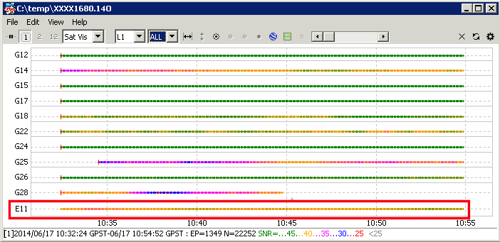

mit Hilfe von Michele (http://michelebavaro.blogspot.de/2014/0 ... hw-41.html) und Hagen konnte ich jetzt erstmals mit RTKLIB Galileo-Satelliten auswerten (zumindest den gerade einzigen sichtbaren). Hagen will in Kürze über die notwendigen Voraussetzungen berichten (neue FW und einen eigenen Rinex Converter statt rtkconv). Der nachfolgende Screenshot zeigt in rot umrahmt den E11. Leider ist der allein zuwenig, um eine anständige Auswertung durchzuführen.

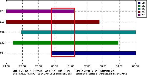

Am 20.06 sollten bei uns in Nordbayern 5 Galileo SATs gleichzeitig sichtbar sein. Ich werde dann mal mein Glück versuchen.
Hagen, kannst Du mal nachhacken, ob man das kleine Zauberkunststück nicht nur mit der neuen HW 4.1, oder auch mit der alten HW 3.1 zukünftig hinkriegen kann.

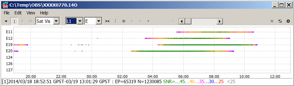

Nach einem Hinweis von Hagen habe ich nochmals alte Logs mit dem neuen Rinex Converter ausgewertet. Aufgezeichnet wurde damals mit HW 3.1 und FW GD90. Man konnte also schon im März in meinem Beispiel 4 Galileo SATs sehen.
Re: Galileo mit NVS
Beitrag von Hagen.Felix » 19.06.2014 - 00:01
B14 hat geschrieben:... nochmals alte Logs mit dem neuen Rinex Converter ausgewertet. Aufgezeichnet wurde damals mit HW 3.1 und FW GD90. Man konnte also schon im März in meinem Beispiel 4 Galileo SATs sehen. ...
Besten Dank für diese äußerst beruhigende Rückmeldung! :D
Nach der Auskunft von Michele ("There is no real difference between HW3.1 and HW4.1") hatte ich zwar schon darauf gehofft, aber da schließlich auch die GD90-Firmware bis zum heutigen Tage inoffiziell geblieben ist, war ich doch noch etwas in Sorge ...

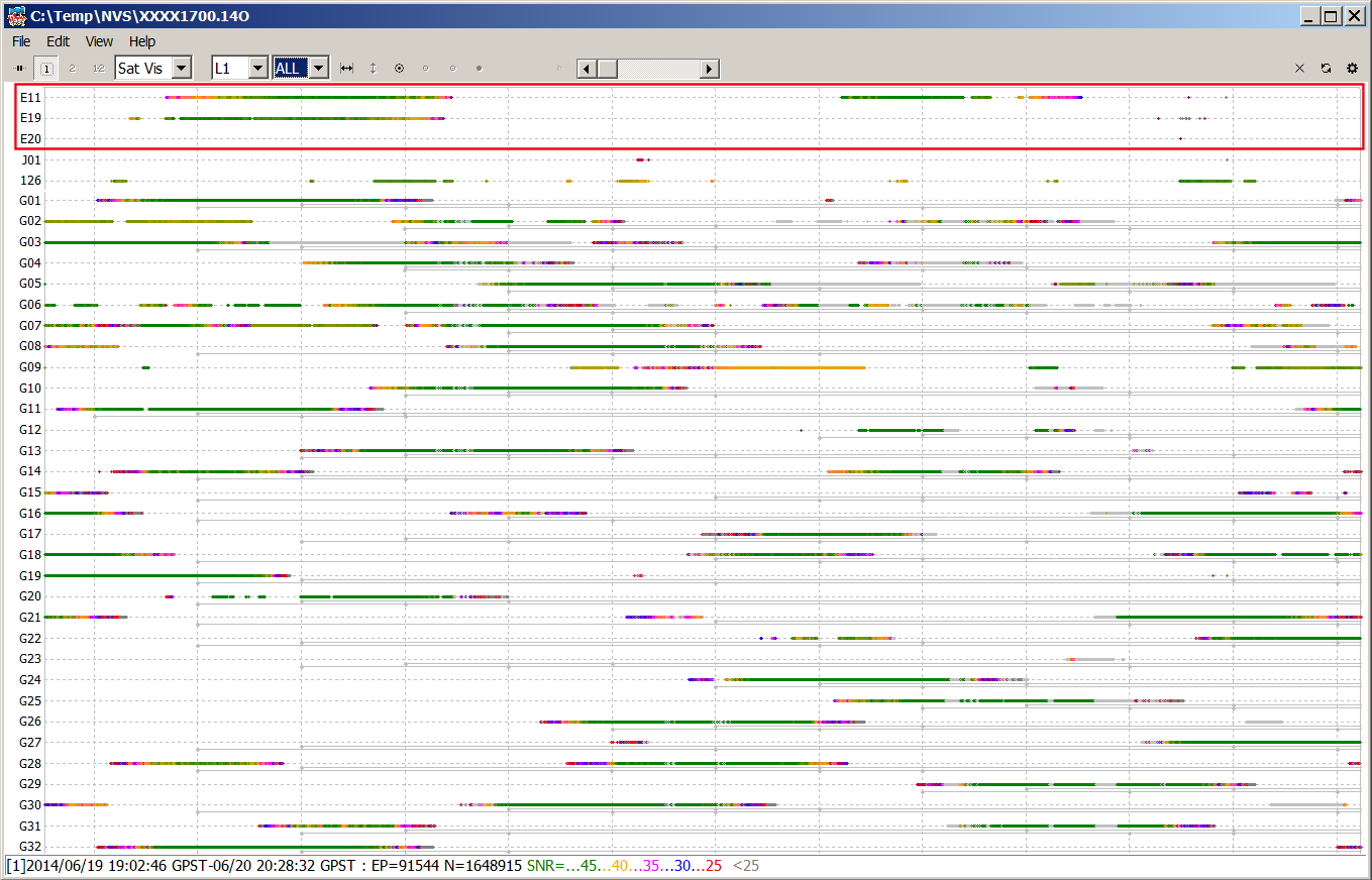

Na ja,
eigentlich hätte ich auf der Basis der Trimple Planning Software in der gestrigen Nacht fünf Galileo SATs sehen sollen. Es sind dann aber nur drei geworden (E11,E19,E20). Ich dachte eigentlich, mein Antennenstandort wäre relativ gut gewesen.

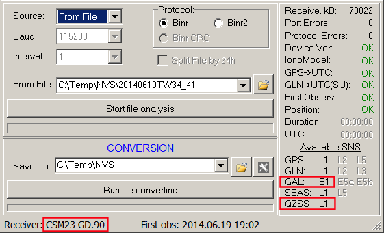

Der Test hatte aber etwas anderes sehr interessantes zu Tage gebracht. Aus dem aufgezeichneten Binärstream vom NVS HW 3.1 und der FW GD90 scheinen auch schon die japanischen QZSS SATs erfasst zu werden. Im Rinex Converter von Michele wird zumindest angezeigt, dass welche da wären. Von Beidou keine Spur, obwohl die sichtbar sein muessten.
Wie am Anfang dargestellt, werden in RTKPLOT(p7) die GXX (GPS), RXX (Glonass, habe ich aber aus der Grafik rausgenommen, wäre sonst zu groß), EXX (Galilio) und SBAS angezeigt. Da ist aber auch der J01 (QZSS). Woher der J01 kommt, ist mir schleierhaft, die Japaner sollten bei uns eigentlich nicht empfangbar sein (nur sehr kurz und sehr schwach, aber immerhin). Ob das alles am Converter oder an RTKLIB liegt, kann ich nicht sagen.
Leider habe ich nicht so viele Möglichkeiten RINEX Daten zu analysieren. Wenn jemand hierzu einen Tipp oder ein Tool hat, immer her damit.

B14 hat geschrieben:... Von Beidou keine Spur, obwohl die sichtbar sein muessten. ...
Nach den mir vorliegenden Dokumenten von NVS* kommt BeiDou-Empfang erst mit der Hardware 5.0, und diese ist wohl noch in weiter Ferne (zumindest bzgl. der Lieferbarkeit).
Dann bräuchte es dazu ja auch noch entsprechend erweiterte Antennen.
Bei Tallysman sind das die neuen (und leider drastisch verteuerten) Modelle wie z.B. die TW2710 anstelle der TW2410 oder auch die TW4821 statt der TW4421.
* Release Note, January 10th, 2014:
"Hardware Revision NV08C-CSM v.5.x : Wideband Beidou+GPS+GLONASS SAW filter is used instead of GPS/GLONASS diplexer for v.4.1
Full Beidou support will be available for hardware revision NV08C-CSM v.5.x only and FW version B4.xx."
