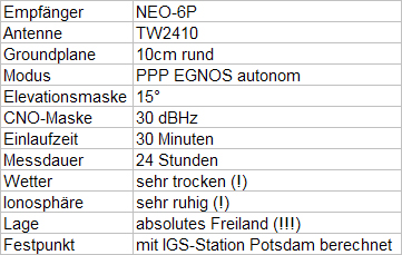

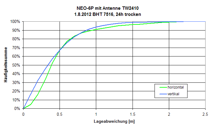

vorab ein Ergebnis einer neuen Messung, für die mir Hagen Empfänger und Antenne zur Verfügung gestellt hat.
Weitere Ergebnisse dieser Messung kann ich erst zeigen, wenn ich ein paar Formalitäten geklärt habe.
Fazit:
Unter idealen Bedingungen liegen mehr als 90 % der horizontalen Lageabweichungen unter 1 m.
Die vertikale Lageabweichung ist ebenso gut, was mich erstaunt.
