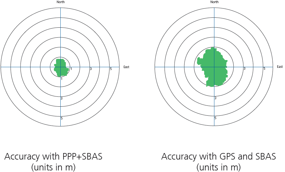

cr2_gps hat geschrieben: Aber wo ist dann der Unterschied zu SBAS ?
Hier zumindest mal eine bildliche Darstellung des "kleinen, aber feinen" Unterschieds (siehe http://u-blox.com/images/downloads/Prod ... 046%29.pdf) ... :)

Für mich ist das trotzdem nur ein Vergleich zwischen zwei SBAS-Implementierungen. Das linke Bild zeigt einen guten SBAS-Empfänger mit Schwerpunkt auf (quasi-)stationäre Anwendung.
Die präzisen Ephemeriden kann man durch keine (vermeintlich) schlaue Trickserei ersetzen...

Nun ja, aus den EGNOS-Informationen selbst kann wohl nicht mehr "herausgeholt" werden, als diese eben enthalten.
Aber der NEO-6P kombiniert ja seine EGNOS- bzw. SBAS-Verarbeitung zusätzlich noch mit einem "carrier smoothing" und ist damit insgesamt durchaus noch etwas besser als ein ansonsten in puncto SBAS vielleicht vergleichbarer Empfänger, der ausschließlich auf Basis des C/A-Codes positioniert.
Daher wäre wohl das von Josef unter http://www.kowoma.de/gpsforum/viewtopic ... 992#p14992 eingestellte Diagramm noch aussagekräftiger gewesen ...
