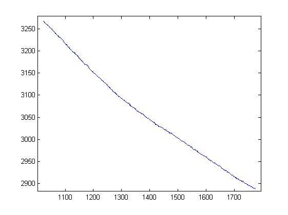

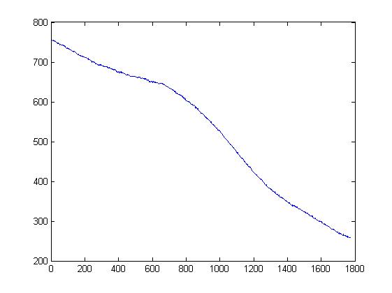

Ich untersuche derzeit einen GNSS Software Empfänger und habe einen merkwürdigen Verlauf der Dopplerkurven festgestellt. Es wurden zwei Satelliten getrackt, wobei die Antenne sich in der Nähe eines Hachhauses befand (zur Multipathuntersuchung).
Besonders PRN 12 zeigt eine merkwürdige "Beule". Grundsätzlich wundert mich der konkav-förmige Verlauf der Dopplermessungen insgesamt mit dem Software Rx ((dies ist vor allem bei PRN 30 zu sehen).
Falls jemand eine Idee hätte woran das liegen könnte, bzw. ob die "Beule" nur durch Interferenz zustande kommt, wäre ich sehr dankbar wenn er/sie das hier mitteilen könnte. Auch über Anregungen, was anhand der "Beule" gefolgert werden kann, wäre ich dankbar.

- PRN 30
- prn30.jpg (16.25 KiB) 22770 mal betrachtet
- Bei beiden Grafiken sind auf der X-Achse die Epochen, und auf der Y-Achse die Doppler-Werte abgetragen.
- prn12.jpg (15.94 KiB) 22770 mal betrachtet

Hallo Gecko,
keine Sorge erstmal, schaut doch gut aus!
Die Krümmungen bei den Dopplerplots sind ganz normal.
Die müssen ja sein, weil sich die relative Geschwindigkeit zwischen Sats und statischer Antenne über die Zeit, abhängig vonder Satposition kontinuierlich ändert.
Je länger die Beobachtungszeit ist, umso besser werden die GLEICHMÄSSIGEN Kurven erkennbar.
Deine "Beule" könnte schon multipathbedingt sein...um da mehr Gespür für den Messort und deinen Empfänger zu entwickeln, wiederhole die Messung zu anderen Zeiten, schau dir die Dopplerplots anderer Sats an und/oder dehne die Messdauer auf mehrere Stunden aus.

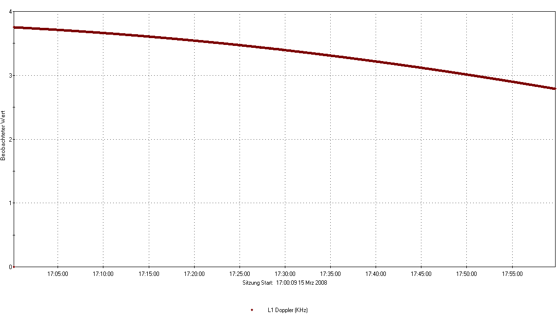

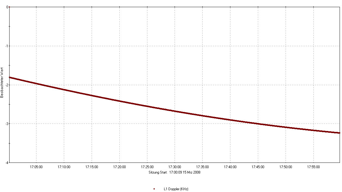

Zum Vergleich hänge ich auch mal Dopplerplots 2er Sats an, zeitgleich aufgezeichnet auf der Referenzstation Wettzell...die sollten, auch was die Technik und guten, multipatharmen, Antennenstandort betrifft, Referenz sein...
Beide Plots mit gegensätzlichem Krümmungsverhalten, kommt eben ganz drauf an, wie der Bahnverlauf des Sat s zur Beobachtungszeit über dem Empfänger war.
Die Beobachtungsdauer beträgt ungefähr 1h.
Bei deinen Plots gehe ich mal bei rund 1800 Epochen von einer entsprechenden Beobachtungsdauer von 30min aus.

soll ich ganz ehrlich sein ? Ich glaube, das sind die ersten realen Dopplerplots, die ich sehe.
Meine vorbereitete Antwort hinter Stefans noch hinterher.
Man müsste den zugehörigen Skyplot der Orbits haben. Ich postuliere (in der Annahme, dass kein Multipath dazwischenfunkt) dass das Ausschnitte ganz normaler Dopplerkurven sind:
PRN30 befindet sich im Abflug, PRN12 könnte die Kulmination so bei 1100-1200 gehabt haben.
Das von KDB zitierte Wikipedia zeigt ein Beispiel-Diagramm ganz am Ende. Die Dopplerkurve ähnelt irgendwie dem (gespiegelten) Tangenshyperbolicus *hüstel* also einem gestreckten S und da könnten Deine Kurven im beschriebenen Sinne reinpassen. Kannst Du die Orbits überprüfen ?
Nicht deuten kann ich die mutmaßlich nicht normale konkave Unregelmäßigkeit bei PRN12.

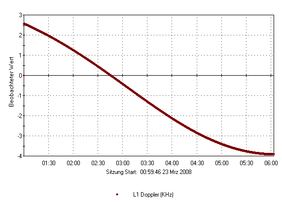

Im Ernst: toll, wie du das mit dem gestrecktem S erklärst...genau so isses nämlich bei längeren Beobachtungszeiten.
Die Kurven sind natürlich NICHT getürkt!
Die winden sich direkt aus einem Postprocessingpaket, das ich nach vielem Bitten und Betteln immer wieder mal stundenweise nutzen darf.
Die Rinex-Dateien aus Wettzell bekommt man in Echtzeit gratis über die Freeware BKG Ntrip Client (BNC).
Ich habe (fast) fertig!
Dann noch den Langzeitdopplerplot hintendran :
Na, wer findet Rolands S-Kurve am schnellsten?
Hätte ich die Beobachtung schon um ca. 0.00Uhr gestartet, wäre da auch der linke Teil der Kurve in aller Pracht...

zunächst mal könnte man ja aus gutem Grund vermuten, dass sich Multipath bei den Dopplermessungen nicht auswirken werden, da ja die Dopplerverschiebung durch die Signalweglänge ( Verlängerung bei den Strecken, bei denen die Reflektionen wirksam werden) nicht beeinflusst wird.
Aber ganz so einfach kanns natürlich wiedermal nicht sein.
Siehe zu Multipath und Doppler http://hsss.slub-dresden.de/documents/1 ... 8-3289.pdf im Kapitel 2.4

Ich mach jetzt mal den Versuch die Doppler-Abbildungen zu interpretieren:
Eine fallende Kurve (bzw. Bereiche mit negativer Steigung) bedeutet, dass sich die Relativgeschwindigkeit des Satelliten (also die Geschwindigkeit mit der sich der Satellit effektiv auf mich zu bewegt) verringert. Die Beule weißt immernoch eine negative Steigung auf, jedoch etwas geringer. Das bedeutet das sich die Relativgeschwindigkeit geändert hat.
Aus dem recht symmetrischen Verlauf mit etwas größerem Anstieg im ersten Bereich der Beule, tippe ich mal auf ganz normale Erscheinungen wenn sich ein Satellit um die drehende Erde bewegt *g*
In welcher Einheit ist denn die X-Achse angegeben ? Sekunden ? Stunden ? Tageszeit ?
(Ich weiß... Epochen... aber ich kann eine Epoche über 100 sec machen oder auch über 1 sec...

Da wir wohl davon ausgehen können, das die Satelliten auf ihren Bahnen recht kontinuierlich laufen und das das Haus nicht durch ein Erdbeben einen plötzlichen Versatz erfahren hat. Hat sich die Relativgeschwindigkeit nicht geändert. Sondern der Weg wurde durch die drei Effekte länger und die Winkel haben sich geändert.Taurus hat geschrieben:In letzter Zeit gehts hier aber ganz schön ab rund um den Doppler *g*
(Ich weiß... Epochen... aber ich kann eine Epoche über 100 sec machen oder auch über 1 sec...)
Das Ganze erinnert mich ein wenig an die Oppositionsschleifen. Alle ziehen ruhig Ihre Bahnen, doch dann macht einer eine Schleife. Hier zieht Satellit und Haus auch ruhig ihre Bahnen, aber wir sehen Beschleunigungen in der Kurve.
