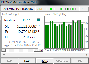

Warum der NV08C-CSM hier eigentlich überhaupt so besonders interessant ist?
Leichte Antwort: weil er gleichzeitig GPS und GLONASS empfangen kann!
In der (hier im Forum ja sicher ganz besonders geschätzten) Marktnische von Low-Cost-Hardware mit Trägerphasen-Rohdatenausgabe gab es mit den T-Modulen (+Derivaten) von u-blox und später auch einem adäquaten Modul von SkyTraq ja bislang nur Empfänger für GPS L1 (sowie SBAS).
Während die bekannten GNSS-Hersteller der oberen Preisklassen bereits seit einiger Zeit mit der zusätzlichen GLONASS-Option werben, ist nun mit dem NV08C-CSM dies endlich auch für die Freunde der kostengünstigen Hardware in greifbare Nähe gerückt.
Warum die gleichzeitige Verwendbarkeit von GPS und GLONASS eine feine Sache ist, zeigt die untenstehende Abbildung (von einer ganz normalen Messung auf einem ganz normalen Feldweg) schon auf den ersten Blick: Satelliten satt!
Und genau hierin liegt auch der maßgebliche Vorteil des kombinierten Systems. Dass nämlich quasi automatisch die Genauigkeit drastisch verbessert wird (wie es in so mancher Werbebroschüre erscheint), ist eigentlich gar nicht unbedingt der Fall. Die Auflösung der Trägerphasen-Mehrdeutigkeiten, was ja erforderlich ist für die hier bevorzugt diskutierten GNSS-Präzisionsanwendungen, stellt bei den GLONASS-Signalen sogar ein viel größeres Problem als bei denen der GPS-Satelliten dar.
Aber: Wo eine so große Gesamtmenge zur Verfügung steht, wird das Empfangssystem des Nutzers eben v.a. deutlich robuster gegenüber dem Problem, dass bei schwierigen Umgebungsverhältnissen (insbesondere bei sehr starken Abschattungen) sonst schon gelegentlich die Anzahl der noch nutzbaren Satelliten einfach nicht mehr ausreicht, um die benötigte Fixierung weiter aufrechterhalten zu können. Aufgrund der jeweiligen Satellitenbahnen wirkt sich die zusätzliche Nutzbarkeit von GLONASS umso gewinnbringender aus, je weiter nördlich gemessen wird. Die Vorzüglichkeit des NV08C-CSM ist also z.B. in Skandinavien (oder meinetwegen auch in meiner Ossi-Heimat) schon noch eine andere als vielleicht in Griechenland oder gar Nordafrika ...
Sicher werden über kurz oder lang quasi alle relevanten Hersteller auch GLONASS mit unterstützen, aber im Moment ist z.B. bei u-blox, auch wenn von dort schon einige recht großartig klingende Ankündigungen zu diesem Thema gekommen sind, eine gleichzeitige Verwendbarkeit von GPS und GLONASS in deren Empfänger-Serien mit Trägerphasen-Rohdatenausgabe leider noch immer in recht weiter Ferne ...

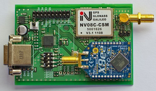

Vorausgesetzt wird in meinen folgenden Ausführungen stets die Verwendung der von OneTalent GNSS entwickelten Platinen, die ich selbst ja auch nur (sowohl zum Eigenbedarf als auch innerhalb meiner Angebote) verwende. Konkret betrifft das zunächst den relativ einfachen Empfänger mit USB-Anschluss (in der Kodierung von Michele seit jeher "Denga10" genannt, siehe http://www.onetalent-gnss.com/ideas/usb ... rs/denga10 bzw. https://www.optimalsystem.de/os.aspx?x=4114). Zudem hat Michele aber unter dem Kürzel "Denga10LogBt" (http://www.onetalent-gnss.com/ideas/wir ... nga10logbt) auch eine erweiterte Platine mit Mikrocontroller, Speicherkartenfassung und Bluetooth-Modul entwickelt. Deren aktueller Nachfolger (auf den Seiten von Michele bisher nur in der Bildergalerie zu sehen, eine Beschreibung kommt aber sicher in Bälde) firmiert jetzt unter der Kodebezeichnung "Denga10LogWi" und stellt eine Trägerplatine für den NV08C-CSM dar, auf die je nach Bedarf dann z.B. ein Bluetooth- oder ein XBee-Modul gesteckt werden kann. Insbesondere mit dem XBee-PRO 868 (http://www.digieurope.de/de/products/wi ... 8#overview) ermöglichen diese neuen Platinen nun z.B. die Realisierung eigener (v.a. auch mobiler) RTK-Basisstationen ohne die Notwendigkeit eines extra Rechners dafür. Im einfachsten Falle ist solch eine Basisstation dann gerade einmal ein ungefähr zigarettenschachtelgroßes "Kästchen" (Akku für ein paar Stunden Laufzeit bereits enthalten), an das dann nur noch die Antennen für GNSS und XBee angeschlossen werden müssen. Indem damit die Nutzung eigener mobiler Basisstationen relativ unkompliziert möglich ist, lässt sich eine typische Einschränkung von Einfrequenz-RTK (die Länge der Basislinien im Vergleich zu den mit L1/L2-Empfängern noch problemlos nutzbaren Entfernungen) so doch sich in vielen Situationen deutlich besser bewältigen ...
Wenn man den NV08C-CSM allerdings in eigenen Platinen oder solchen von anderen Anbietern verwendet, müsste man u.a. darauf achten, wie man die Nachrichtenverteilung bzw. -nutzung mit den beiden Standardein-/-ausgängen (UART A + B jeweils mit 1,8 bis 3,3V CMOS-Pegel) realisiert und wie man seiner Antenne die jeweils erforderliche Versorgungsspannung liefert (der NV08C-CSM stellt von sich aus hierfür nur 2,65 V bereit, was insbesondere bei vielen höherwertigen Antennenfabrikaten noch nicht ausreicht).
Der Denga10 jedenfalls stellt beide UART-Schnittstellen des NV08C-CSM über einen sogenannten DUART-Chip mit einem einzigen USB-Anschluss nach außen bereit. Hierfür ist der FT2232D von FTDI verbaut. Die (D-/Q-)UART-Wandler dieser Chipschmiede sind ja sozusagen der Goldstandard und zeichnen sich nicht zuletzt durch eine exzellente Treiberunterstützung für quasi alle relevanten Betriebssysteme aus. Unter Windows ist es beispielsweise so, dass die notwendigen Treiber automatisch gesucht, heruntergeladen und installiert werden, wenn man erstmalig einen FTDI-Chip via USB am Rechner anschließt. Wer das nicht realisieren kann (Uralt-Windows oder momentan fehlende Internetverbindung) oder ggfs. einen neueren als den letzten WHQL-zertifizierten Treiber nutzen möchte, kann natürlich auch selbst mit dem Gerätemanager aktiv werden. Die Treiber sind unter http://www.ftdichip.com/Drivers/VCP.htm verfügbar und sorgen dann in einem Microsoft-Betriebssystem dafür, dass den via USB am Rechner angeschlossenen UART-Schnittstellen sogenannte "Virtuelle COM-Ports" (VCP) eingerichtet werden, die sich mit den gängigen Techniken (wie z.B. der SerialPort-Klasse, siehe http://msdn.microsoft.com/de-de/library ... lport.aspx) öffnen und zum Lesen und/oder Schreiben nutzen lassen können.
Der Denga10 ist normalerweise so konfiguriert, dass die eine UART-Schnittstelle für das NVS-proprietäre (binäre) BINR-Nachrichtenformat genutzt wird, während die andere dann für die üblichen NMEA-Nachrichten zuständig ist. Diese Trennung sorgt zunächst mal dafür, dass sich ein Programm nicht an einer solch wilden Mischung von binären und Textnachrichten verschlucken kann, wie sie z.B. ein Empfänger von u-blox via USB ausgibt, sofern beide Nachrichtentypen (NMEA und proprietäres binäres UBX-Format) aktiviert sind. Zudem erleichtert der Denga10 damit auch die Vorgehensweise, bei Vermessungsarbeiten bereits unmittelbar die gewünschten Geometrien kartieren zu können, auch wenn die eigentlich zu erzielende Genauigkeit erst später im sogenannten Postprocessing entsteht. Dazu kann man die BINR-Nachrichten des NV08C-CSM (vorher allerdings unbedingt darauf achten, dass die Rohdatenausgabe aktiviert wurde, dazu später aber noch mehr) sogar erst mal gänzlich unbesehen in binärer Form fortlaufend in eine Datei wegspeichern, während man mit der NMEA-Ausgabe beispielsweise verschiedene Einzelflächen aufnimmt. Dabei sollte jedoch auch gewährleistet sein, dass man über die GNSS-Zeitinformationen später wieder rekonstruieren kann, wo bzw. wann z.B. die Aufnahme eines Polygons begonnen und beendet wurde. Denn nach der Postprozessierung hat man ja die korrigierten Daten dann z.B. auch wieder als (künstlich erzeugte) NMEA-Nachrichten vorliegen, die fortlaufend über die komplette Aufzeichnungszeit in einer einzigen Datei stehen. Wenn man also schon bei der ursprünglichen Kartierung im Feld für jedes einzeln aufgenommene Polygon jeweils auch den entsprechenden NMEA-Abschnitt zusätzlich mit abspeichert, kann man später völlig problemlos diese einzelnen Abschnitte aus dem Gesamt-NMEA der Postprozessierung extrahieren. Beim NV08C-CSM geht das dann sogar bis auf die Zehntelsekunde genau. Die dazu benötigten Zeitinformationen stehen als UTC übrigens an erster Stelle der GGA-Nachrichten. Um diese Vorgehensweise in der eigenen Praxis (landwirtschaftlicher Mess- und Datendienst) mit einem Touchscreen-Gerät einigermaßen komfortabel realisieren zu können, habe ich ein kleines WPF-Programm geschrieben, das mittlerweile sowohl für private als auch gewerbliche Endanwender kostenfrei zur Verfügung steht (http://www.feldlog.optimalsystem.de). Zunächst sollte man jedoch erst mal kurz nachschauen, auf welchem der beiden VCP auf dem eigenen Rechner NMEA ankommt. Das geht natürlich immer mit einem ganz einfachen Terminal-Programm (z.B. https://sites.google.com/site/terminalbpp/), aber im Falle des NV08C-CSM ist das Windows-Programm "Storegis" (http://www.nvs-gnss.com/support/soft/it ... regis.html) dazu eigentlich das beste Werkzeug. Wie das damit geht, werde ich im nächsten Beitrag zeigen.
Fortsetzung folgt ...

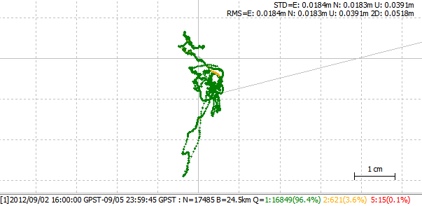

ich wollte nun auch mal in diesen Thread einsteigen, da ich seit ca. 2 Wochen mit dem NV08C und einer TW2410 experimentiere und im Vergleich zu meiner bisherigen Skytraq/Bullet-III-Ausrüstung doch deutliche Vorteile feststellen konnte.
Den größten Vorteil überhaupt, sehe ich in der gesteigerten Anzahl der nutzbaren Satelliten. Damit kann man in multipath-schwierigen Situationen die Evalution Mask höher setzen, ohne die FIX-Solutions zu verlieren. Bisher habe ich mit Skytraq/Bullet III nur 5-10% FIX gegenüber einer 24 km entfernten GREF-Station (ERLA) im Post Processing erreicht, bei NVS/TW2410 konnte ich bei einem Winkel von 31 Grad 96-97 Prozent FIX-Solutions erreichen (siehe Screen). Zu den Absolutwerten, möchte ich jetzt aber nichts sagen (ETRF89, WGS84, DHND90 – 30-40 cm in Nord-Ost Richtung sind immer verdächtig).
Ich habe mich bei den aktuellen Tests auf RTK und weniger auf PPP konzentriert, da RTKLIB hier wohl noch Nachholbedarf (z.B. gegenüber BNC) hat. Aber warten wir hier mal auf 2.4.2.
Wenn SBAS ins Spiel kommt, sollte man immer auch die Koordinatensysteme beachten. Hier geht es um die Unterschiede WGS84(ITRF2005) und ETRF89. Die letzteren bekommt man von den lokalen Vermessungsbehörden (wenn überhaupt in ETRF89, statt in GK). Die Koordinaten vom BKG sind in der Regel in ETRF89 und nicht in IRTF2005. Diese sollte man bei der Base Station Definition in RTKLIB immer beachten.
Die Antennenfrage möchte ich in einem weiteren Posting gerne klären. Konkret geht es darum, ob man mit einer Standard-Antenne (z.B. TW2410) durch unterschiedliche Groundplanes (Metallscheiben zwischen 7-10 cm oder auch Choke Rings) Verbesserungen erreichen kann. Mit der Analyse der Multipatheffekte bin ich bisher aber noch nicht zufrieden. Sowohl der Multipath-Analyser von Javad als auch Tomijo´s GPSTools for Matlab habe mich da nicht richtig weiter gebracht.
Eventuell kennt jemand von euch eine bessere Möglichkeit OBS-Dateien darauf hin zu analysieren.

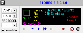

So, nun aber erst mal wieder etwas zum NV08C-CSM bzw. der Verwendung seiner Trägerphasen-Rohdatenausgabe ...

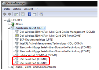

Ich war ja dabei stehengeblieben, die beiden vom DUART-USB-Adapter FT2232D realisierten VCP mit dem NVS-Programm Storegis (http://www.nvs-gnss.com/support/soft/it ... regis.html) anzusprechen. Beispielsweise dazu, um zunächst nur mal zu sehen, auf welchem VCP eigentlich welche Daten ausgegeben werden.
In einem der vorigen Beiträge hatte ich ja schon ein Bild hochgeladen, in dem erkennbar ist, wie diese beiden vom FT2232D (bzw. letztlich nur vom FTDI-Treiber in der Windows-Registry) bereitstellten VCP im "Geräte-Manager" der Windows-Systemsteuerung aussehen. Das sollte übrigens in allen Windows-Version von XP bis 8 so ziemlich gleich sein, ich bin jedenfalls gerade mit dem alltäglich verwendeten Rechner auf Version 8 umgestiegen und kann diesbezüglich keine Unterschiede entdecken ...
Je nachdem, wie die beiden UART-Schnittstellen des NV08C-CSM konfiguriert sind (auf jeden Fall aber im üblichen Auslieferungszustand der Denga10-Platinen), sollte auf einer NMEA ausgegeben werden und auf der anderen BINR. Nach dem Start von Storegis (das ist tatsächlich nur eine "lose" ausführbare EXE-Datei, muss also nicht erst in klassischer Weise installiert werden) wählt man zunächst einen der beiden VCP im "Drop-down"-Auswahlfeld (z.B. "COM18") ganz links oben im Programmfenster (siehe Bild) aus. Und da man ja primär auf der Suche nach der BINR-Ausgabe ist, um diese eben mit einer Anwendung der RTKLIB nutzen zu können, kann man als "PROTOCOL" natürlich auch gleich BINR auswählen und dabei auch schon "raw data" mit einem Häkchen versehen. Die Baudrate muss man selbst auch gar nicht zwingend optimal einstellen, da Storegis hier immer einige Möglichkeiten durchprobiert, aber für die Denga10-Platinen ist eine Baudrate von 115200 eigentlich meistens die beste Wahl. Manchmal habe ich aber auch schon problemlos mit 230400 gearbeitet. Nach dieser Vorauswahl bezüglich des VCP klickt man schließlich auf die Schaltfläche "Synchronization" (die angedeutete Rechteckfunktion ganz links unter dem schwarz hinterlegten Anzeigefeld), und wenn Storegis auf diesem VCP dann ein Weilchen später das gewünschte Nachrichtenformat empfangen konnte, erscheint in diesem Anzeigefeld die Meldung "Connection Ok". Hier sieht man übrigens auch (ganz oben bei "device:") die Modul- und Firmware-Version des NV08C-CSM. Aber zum Thema Firmware schreibe ich dann noch einen extra Beitrag ...
Dann hat Storegis seinen Dienst eigentlich auch schon getan. Man könnte jetzt natürlich noch mal die Schaltfläche "Record" betätigen, dann wird der VCP erneut geöffnet und damit eine Aufzeichnung als *.dat-Datei im aktuellen Verzeichnis der Storegis-EXE-Datei geschrieben (Aber Achtung: Diese Dateien sind jedoch nicht als Rohdatenaufzeichnung z.B. für die Postprozessierung verwendbar!). Wenn man möchte, kann man hierbei auch die entsprechenden Häkchen für "SATELLITES", "VISUAL" und "S/N RATIO" setzen und sich mal anschauen, was man aktuell so an Satellitensignalen hereinbekommt. Aber ansonsten genügt es, sich den für BINR verwendeten VCP zu merken, um ihn dann später z.B. mit RTKNAVI zu öffnen, denn schließlich will man ja eben dies, nicht wahr?
Ein kleiner Hinweis noch zu den VCP bzw. dem Wirken der FTDI-Treiber in der Windows-Registry:
Wenn man mal ein Paar von VCP (z.B. COM18 und COM19) für diesen FT2232D hat, muss das nicht zwingend bedeuten, dass dies auch für immer so bleibt! So gut die FTDI-Treiber sonst auch sind, hier kann es schon mal passieren, dass man irgendwann auch wieder neue VCP eingerichtet bekommt. Typischerweise z.B. dann, wenn man einfach nur mal eine andere USB-Buchse am Rechner bzw. am USB-Hub verwendet. In dieser Hinsicht ist man ja vom USB-Treiber für die GNSS-Empfänger von u-blox so verwöhnt, da bleibt der einmal eingerichtete VCP eigentlich für alle Ewigkeiten erhalten und erspart einem damit im Alltag auch viel Konfigurationsaufwand. Bei den FTDI-Treibern muss man da immer etwas aufpassen. Am besten ist eigentlich, man schließt gar nicht erst das Fenster mit dem Geräte-Manager der Windows-Systemsteuerung, dann genügt meistens schon ein kurzer Blick dort hinein ...
Bis später & mit besten Grüßen,

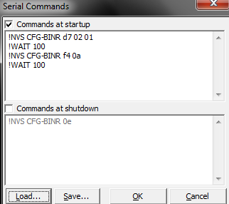

Und nun zu den schon mehrmals erwähnten Initialisierungs-Sequenzen. Diese sind ja schließlich auch kein Hexenwerk, sondern nur ein paar schnöde Zeilen, die im RTKNAVI bestenfalls einmalig hinterlegt werden müssten, und so sieht das dann dort beispielsweise aus:
NV08C-CSM Initialisierungs-Sequenzen

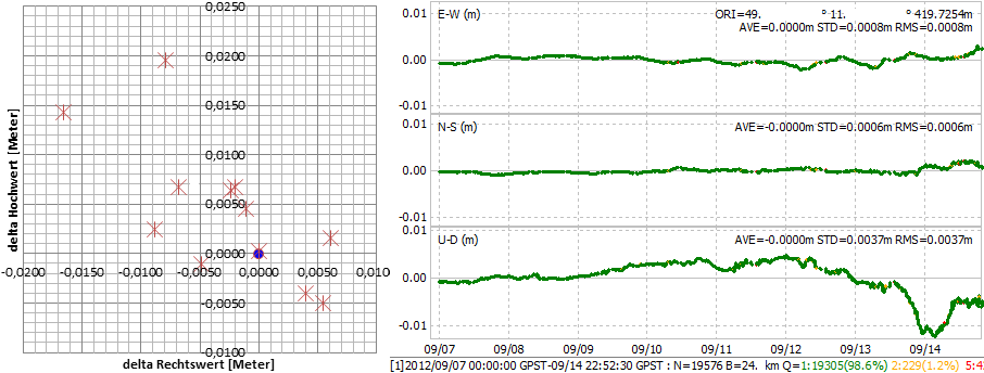

ich habe den NVS zusammen mit der TW2410 in einer längeren Messreihe im RTK-Betrieb (http://gibs.bkg.bund.de/gref/gstainfo.php?st=7) beobachtet und wollte hierzu nun im Forum berichten. Hierbei ging es mir besonders um die Wiederhohlgenauigkeit. Dazu habe ich eine 13 tägige Gesamtmessung in 12 Tagesscheiben geschnitten und grafisch dargestellt. Die Antennenposition blieb dabei absolut unverändert. In der Regel hatte ich FIX-Solutions zwischen 96-98%. Nur an einem Tag mit ganztätigem staken Regen waren es nur 15% und der Rest nur FLOAT. Die Abweichung betrug an diesem Tag über 48 cm, gegenüber den sonstigen max. 2 cm. Ich habe ihn deshalb nicht im Diagramm dargestellt. Hier bestätigt sich wieder, GNSS-Messungen bei stärkerer Nässe sind vorsichtig zu bewerten.
Eine weitere Erfahrung war, dass Glonass (zumindest mit RTKLIB 2.4.1 und nur L1) bei langfristigen Messungen mit RTK die Genauigkeit vermindert. Das mag wohl an den fehlenden präzisen Bahndaten und weniger genau gehenden Satellitenuhren liegen. Sobald die finalen Ephemeriden vom IGS verfügbar sind (dauert ja immer zwischen 12-18 Tagen), werde ich hier aber nochmal nachrechnen. Im PPP-Betrieb (NTRIP Broadcaster) bringen die zusätzlichen Satelliten aber eine deutliche kürzere Einschwingzeit.
Parallele Messungen mit den NVS an einer Bullet III Antenne haben gezeigt, dass diese ähnlich gute Ergebnisse bei RTK liefert. Die Glonass-Satelliten kann man dabei aber kaum verwenden, da sie (wenn überhaupt) mit sehr schwacher Feldstärke ankommen. Das spricht für die Trimbleantenne und ihren optimalen Bandpass für GPS-L1. Eine billige Patchantenne lieferte die Signale, hatte aber mit Multipath mehr Probleme.
Die TW2410 habe ich dann mit dem guten alten Skytraq getestet. Im Vergleich zum NVS konnten hier aber erheblich weniger FIX-Solutions bereitgestellt werden (weniger als 10%). Ich will das jetzt aber nicht überbewerten, da es an den beiden Messtagen auch stark geregnet hat.
