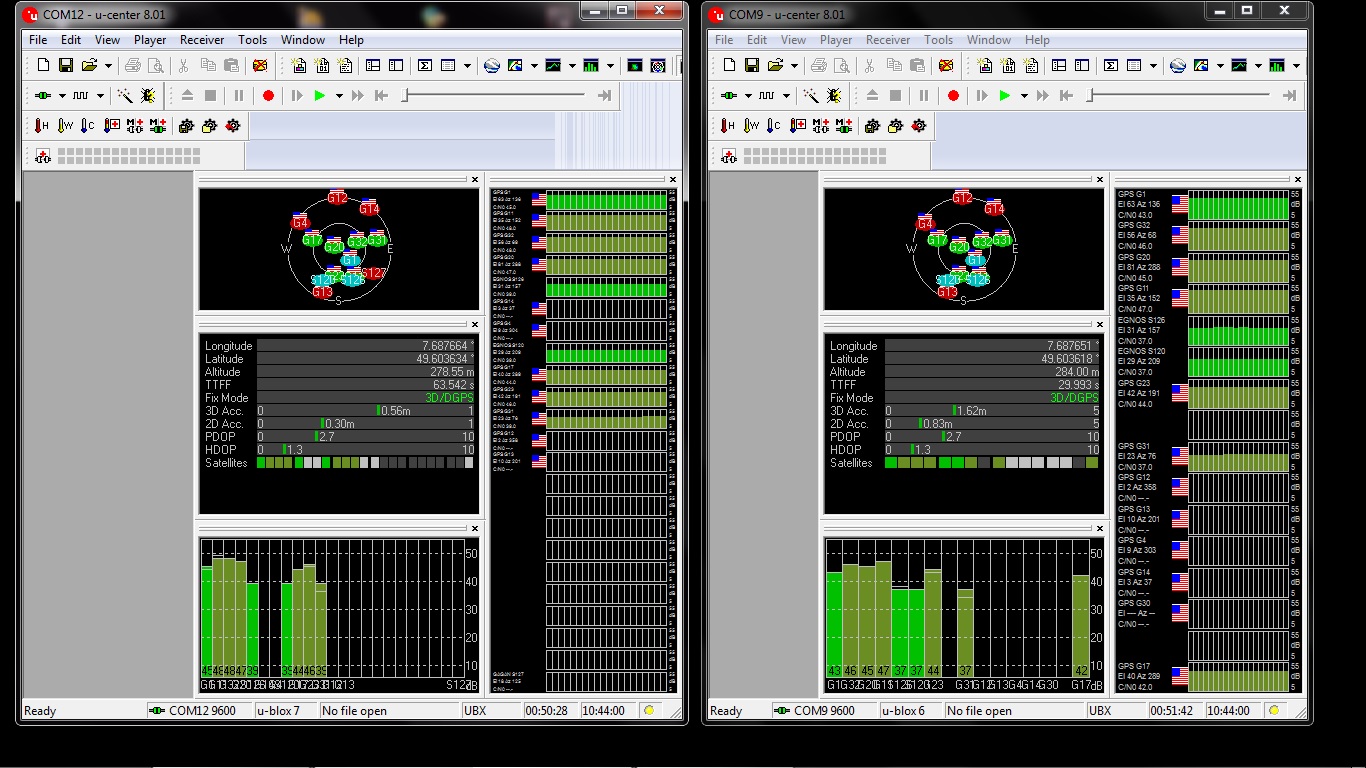

Ich habe ein U-Blox NEO-6P und ein U-Blox NEO-7P an die gleiche GPS-Antenne angeschlossen.
Wenn Ich jetzt beide Empfänger in U-Center betrachte sieht man ein kleiner Unterschied in die Position und Höhe.
Beide Empfänger sind so weit wie möglich gleich configuriert.
Gibt es für dieses eine Erklärung ?

- in u-center links hängt dein NEO-7P
Dessen Genauigkeitsschätzungen 3D Acc. 0,56m und 2D Acc. 0,30m sind schon überragend gut!
Vergleichbare Werte kannte ich bislang (aus der Erinnerung!) nur, wenn ich in der Konfiguration im Dynamischen Profil ( "Strg+F9--->NAV5") "2-Stationary" setze.
Da wird dann durch den erweiterten Kalman-Filter auf sehr kleine Positionssprünge eingeengt, wirkt sehr beruhigend in der Deviation-Map, ABER der Empfänger ist auch in seiner Bewegungsdynamik beschränkt.
Nachlaufen der berechneten Position usw. ...
Wahrscheinlich ist rechts beim NEO-6P im dynamischen Profil "pedestrian" oder "portable" eingetragen.
Die unterschiedlichen Einstellungen könnten durchaus (über die Laufzeit von 50 min, wie bei deinem Beispiel) auch für die Unterschiede der Positionsberechnung verantwortlich sein.

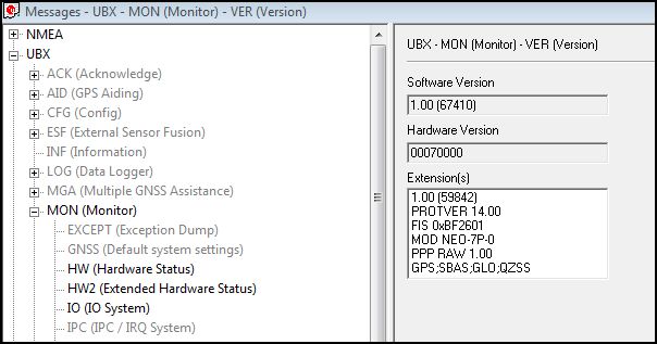

Die findest du unter ubx-->MON-->Ver (Version)
So siehts da bei mir aus :
Hast du den selben Firmware-Stand?

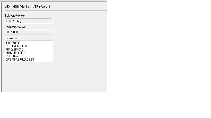

Hier ist meine Firmware Version:
Firmware 7P.jpg (27.18 KiB) 24971 mal betrachtet
Kaum Unterschied aber wer Weis.

ja, das wäre schon toll, wenn ein Firmwarefortschritt noch bessere Ergebnisse mit sich bringen würde!
Ich selbst kann die Unterschiede beider Firmwarestände von oben leider nicht deuten.
Am interessantesten liest sich für mich natürlich Benno´s : PPP RAW 1.01 :!:

benno hat geschrieben: Beide Empfänger sind so weit wie möglich gleich configuriert.
Im Bild links ist ein S127 (GAGAN) zu sehen, der versaut nur die EGNOS-Daten :cry:
