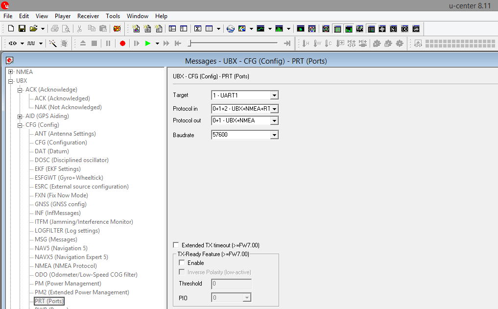

GPS- bzw. GNSS-Module von u-blox sind ab Werk auf eine Baudrate von 9600 für die UART-Schnittstelle konfiguriert.spunky hat geschrieben:... Geht das über BT nicht oder ist es das falsche BT-Modul? ...
Bluetooth-Module mit UART-Schnittstelle dürften eher auf eine höhere Baudrate vorkonfiguriert sein.
Diesen konkreten China-Böller kenne ich aber nicht.
Sinnvollste Vorgehensweise vermutlich folgende:
1) Über USB mit dem NEO-7M verbinden.
2) Baudrate für UART1 passend auf den Wert des Bluetooth-Moduls ändern.

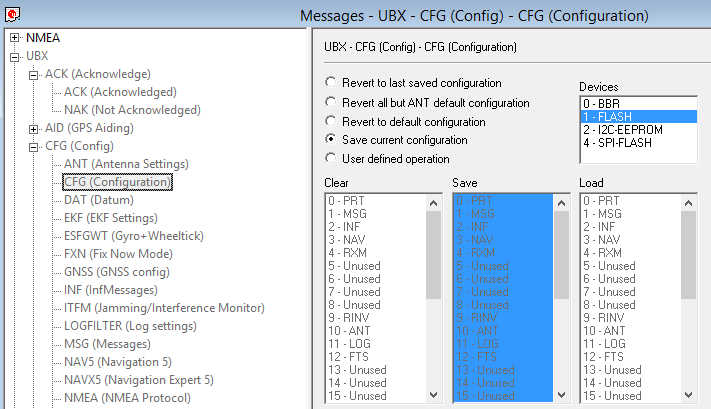

3) Neue Konfiguration im Flash des NEO-7M nichtflüchtig speichern.
EDIT: Da diese Platine aber den USB-Port des NEO-7M ja gar nicht bereitstellt, musst Du wohl noch mal ein paar Euros in einen USB-UART-Transceiver investieren (z.B. mit einem FTDI-Modul) ...
- UBX-CFG-PRT.png (21.83 KiB) 38623 mal betrachtet

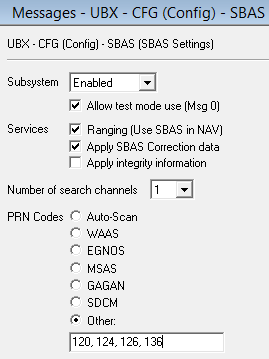

Nur ruhig, Brauner ...spunky hat geschrieben:Ist das ein Geheimnis oder ist das einfach eine zu blöde Frage, das niemand antworten kann oder will?
Die Werkseinstellungen für SBAS sind nicht bei allen Modulen von u-blox gleich, z.B. ist beim M8T zunächst das ganze SBAS-Subsystem noch deaktiviert (allerdings auch logisch bei einem Timing-Empfänger).
Ansonsten kann man aber durchaus auch dann noch ein paar Verbesserungen vornehmen, wenn es schon aktiv ist.
- UBX-CFG-SBAS.png (5.16 KiB) 38544 mal betrachtet

Danke, hab es hin bekommen, läuft jetzt in 10Hz.

Was das abschließende Speichern einer neuen Konfiguration beim NEO-7M betrifft, so sollte es genügen, als Speicherort den internen Flash zu wählen.
Ich weiß allerdings nicht, ob der NEO-7M ebenso wie z.B. der NEO-7P einen internen Flash hat und diesen auch dem Anwender zum Speichern zur Verfügung stellt ...
- UBX-CFG-CFG.png (15.08 KiB) 38527 mal betrachtet

Wie schon gesagt, zum Speichern einer nutzerspezifischen Konfiguration sollte der im Modul integrierte Flash bevorzugt werden, sofern vorhanden.
Bei früheren Modulen (wie z.B. NEO-6P oder NEO-6T), die noch keinen Flash hatten, haben wir zusätzliche Flash-Module verbaut, die dann via SPI am GPS-Modul angebunden waren.
