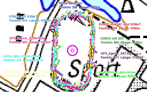

ich hab mal deine Logs auf einer Topo übereinandergelegt
das schaut zunächst ganz normal aus.
Wo ist dein Problem? Falsche Erwartungen?

Beitrag von Hagen.Felix » 27.08.2015 - 10:40
ryoga86 hat geschrieben:... Unter dem nachfolgenden Link findet alle meine Tracks ...
Unter den dort befindlichen Dateien ist bzgl. der Messdaten vom EVK-6P-0-001 nichts, was auch nur annähernd eine Abschätzung der Messergebnisse erlauben würde. :?
Im Falle eines NEO-6P (Empfängermodul im EVK-6P-0-001) sollten das die mit dem u-center aufgezeichneten *.ubx-Dateien sein.
Vor einer solchen Aufzeichnung wäre es zudem äußerst ratsam, die Ausgabe diverser UBX-Nachrichten zu aktivieren (z.B. MON-xxx, NAV-xxx, RXM-xxx).
Weiterhin sollte zumindest mit genannt werden, wo sich die Antenne (ich vermute ja, es war die Kit-Antenne ANN-MS) befunden hat und wie lange der Empfänger vor Beginn der eigentlichen Messung jeweils schon lief.
Last but not least: mit dem nun doch schon etwas in die Jahre gekommenen NEO-6P sollte man sicherlich keine Wunder erwarten, zumal an der Kit-Antenne ANN-MS ... :roll:
Bei sorgfältiger Benutzung sollte er gleichwohl allen hier genannten Alternativen haushoch überlegen sein (können)! :wink:
