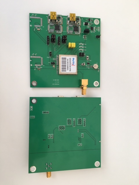

Nachdem es am Markt ja nun den NV08C-RTK und Piksi gibt, hat der Hersteller SkyTraq nun auch ein sehr kompaktes und stromsparendes RTK Modul, welches in kürze auf dem Markt erhältlich sein wird.
http://www.skytraq.com.tw/news/news2015Sep29.html
Da der Trend ja nun zu bezahlbaren L1 RTK Lösungen geht, war es nicht überraschend, dass SkyTraq ebenfalls in diesem Segment mitmischen möchte.
SkyTraq hat dem EVK-Board, welches das S2525F8-BD-RTK Modul beherbergt, gleich zwei Serial to USB, viele Jumper und eine SMA-Buchse zum Anschluss der Antenne spendiert. Über die Jumper können die zwei UARTS vom RTK Modul mit den USB-Wandlern verbunden werden. Alternativ kann das TTL (3.3V) direkt einer CPU oder Funkmodul zugeführt werden.
Das Board ist 90x90mm groß und 0,87mm dick. Zum Befestigen gibt es 4,5mm Löcher mit 80mm Abstand. Ein Pufferakku, zwei Taster, drei LEDs und zwei Plätze (waren nicht bestückt) für Bluetooth-Module befinden sich ebenfalls auf dem Board.
Über die beiden UARTS kommuniziert das Board mit seiner Aussenwelt. Wobei UART1 der NMEA Output ist, und über UART2 wird entweder RTCM3.x oder SkyTraq RAW eingespeißt.
Um das Board zu konfigurieren sollten, wenn nicht schon auf dem System installiert, die CP210x Treiber (Silabs USB-Bridge) installiert, und der GNSS Viever von der SkyTraq Website heruntergeladen werden.
Das Board kann als Rover und Base betrieben werden. Hierzu kann die Betriebsart einfach müber die Software eingestellt werden. Um das Board als Basis zu betreiben, werden noch die Positionsangaben (Lat/Lon/Hgt) benötigt, die hier ebenfalls bequem über die GUI einzugeben sind. Im Base Mode, werden über UART1 die SkyTraq RAW Daten der Basis gesendet (kein RTCM !). Hier verwendet SkyTraq das hauseigene RAW Format.
Für den Betrieb als Rover ist das Board lediglich als Rover zu konfigurieren, und über UART2 die SkyTraq RAW oder die RTCM3 Daten zuzuführen. An UART1 sid dann die NMEA Daten (Output) verfügbar.
Da ich zur Zeit keine Magnet (Mobil) GPS Antenne mit SMA-Stecker habe, kann ich zur Zeit noch nicht testen.
Sobald es bei mir weitergeht, werde ich berichten.

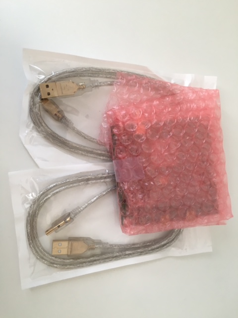

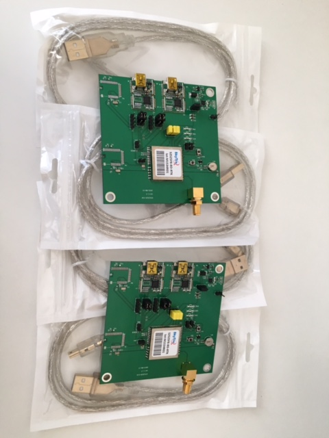

- Set
- image.jpeg (90.4 KiB) 28569 mal betrachtet
- Board
- image.jpeg (67.97 KiB) 28569 mal betrachtet
- Paketinhalt
- image.jpeg (76.07 KiB) 28569 mal betrachtet

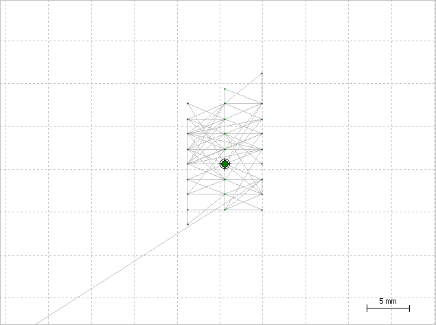

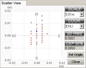

Heute ist zwar schlechtes Wetter (Regen), aber dass hielt mich nicht davon ab, die beiden Module einem kurzen Funktionstest zu unterziehen.
Da auf den Boards keine Jumper mit +5V Versorgungsspannung zum abgreifen für die Funkmodule vorhanden sind, wurde kurzerhand einfach einer am +5V Ausgang von USB-Modul angelötet. Die Funkmodule habe ich schnell auf 128kBit AirRate und 115K2 UART-Speed gestellt. Kurz an die Boards angeschlossen, und siehe da : der Link steht
Ein Modul habe ich als RTK-Basis konfiguriert und beim "1PPS Timing" die Basiskoordinaten eingetragen, sowie die Konfiguration abschliessend im SRAM und Flash gespeichert. Als Antenne habe ich am Base-Modul eine Tallysman TW3430 auf einem kleinem Stativ einfach nach draußen in den Regen gestellt. So ca. 3m vom Haus entfernt - ja nicht wirklich schön, aber was solls.
Zwischendurch hat nun auch der Postbote geklingelt, und mir eine Tallysman TW2710 mit Antennenplatte vorbeigebracht. (Vielen Dank an Hagen für die superschnelle Lieferung !!!) Jetzt noch schnell einen kleinen Kunststoffhocker mit der Antenne und einer Kunststoffschüssel als Regenschutz mit nach draussen gestellt.
Basis und Rover eingeschaltet, und kurz weggegangen um in der Küche noch etwas zu erledigen. Aber als ich zurückkam, lächelte mich auch schon freudig ein "RTK Fix" an
Das macht schon mal Hoffnungen für die nächsten richtigen Tests, sobald es das Wetter zulässt.
Marco
Marco

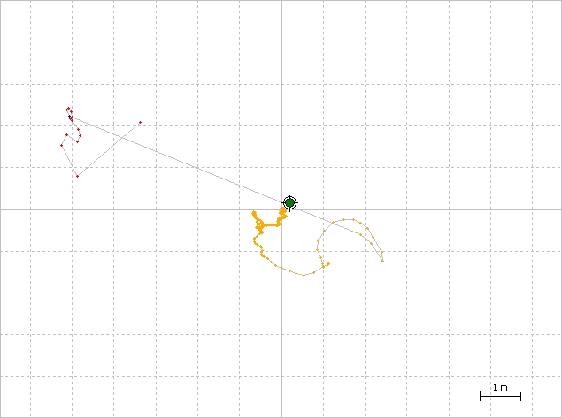

Trotz des schlechten Wetters habe ich es mir nicht nehmen lassen, heute einen kurzen Test in guter Lage durchzuführen.
Als Antennen kamen wieder die TW3430 für die Basis und die TW2710 für den Rover (auf dem Autodach) zum Einsatz. Nachdem alles aufgebaut und angeschlossen war, habe ich mich auf eine längere Wartezeit im Auto geschützt vor dem Regen eingerichtet. Allerdings kam alles etwas anders als gedacht
Vom Start bis zur ersten Position vergingen gefühlte 20 Sekunden, aber was dann kam, war schon echt erstaunlich:
14:22:34 Start Single
14:22:47 Start DGPS
14:22:48 Start Float
14:28:42 Start Fix
In 6 Minuten zu einem Fix, finde ich schon ganz anständig.
14:22:47 Start DGPS
14:28:42 Start Fix
Marco

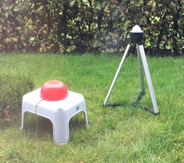

Heute Morgen war Morgen war es endlich mal wieder trocken und die Sonne schien auch ein klein wenig. Die Wetterbedingungen für einen weiteren Test sahen also ganz gut aus.
Die TW3430 wurde auf einem 60cm hohen Stativ einfach auf einen Grünstreifen zwischen zwei Feldern gestellt, und das S2525F8-DB-RTK Modul welches als Basis dienen sollte ein einem kleinen Kunststoffeimer verstaut (gegen die Nässe). Kurz noch ein 868MHz Telemetriemodul angeschlossen und das Ganze mit Spannung über eine USB-Powerbank versorgt. Die Koordinaten der Basis stimmen nicht zu 100% überein, da ich sie dieses mal nicht neu eingegeben habe, und der Aufstellungsort ein paar Meter versetzt liegt.
Am Auto kam wieder die TW2710 und ein 868MHz Telemetriemodul mit externer Antenne auf dem Autodach zum Einsatz. Schon beim einschalten des Rovers (Rechner Booten und Logging Software starten) hatte ich schon einen Float Solution, welche sich nach nicht einmal einer Minute zu einem FIX verwandelte.
Mit dem Auto bin ich dann zwei kurze Strecken gefahren, um einmal zu testen wie es sich in der Fahrt mit dem FIX verhält. Über die gesamte Strecke gab es immer einen konstanten FIX ! Auch als ich während der zweiten Fahrt auf einem angrenzenden Hof gewendet habe (hohe Tannen), blieb der FIX konstant.
Ich finde es schon erstaunlich, mit welchem geringen Aufwand es zu schaffen ist, eine (bis jetzt) gute RTK-Lösung zu bekommen.
Marco

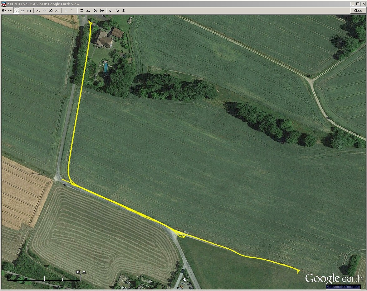

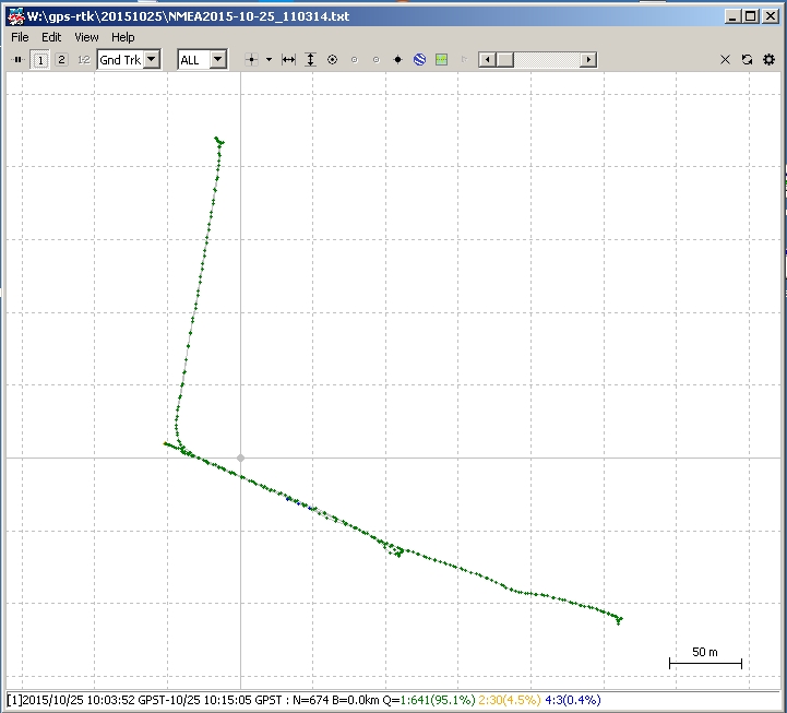

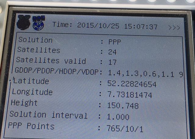

Angespornt durch das gute Ergebnis vom Vormittag, habe ich mich am Nachmittag wieder nach draußen begehen, um einen Test mit einer RTCM3 Basisstation anstatt des zweiten SkyTraq Modules zu machen.
Als Basis kam diesmal meine Raspberry PI Basis mit TW3430 und uBlox M8Q zum Einsatz.
Die Position wurde über 1000 Sekunden lang ausgemessen (1000 PPP Positionen) und dann für die Weiterverarbeitung in der Basis gespeichert.
Die Korrekturdaten dann per RTCM3 via Funk dem SkyTraq Modul zugeführt und schon zeigte es auch scho DGPS an...
Naja, das war es auch schon. Ich habe bestimmt eine halbe Stunde auf ein FIX gewartet, der einfach nicht gekommen ist. Höchstwahrscheinlich habe ich die falschen Messages zum Modul gesendet. Ich habe schon bei SkyTraq deswegen angefragt.
Aber ich konnte den grandiosen Ausblick in das Münsterland genießen, was mich dann wieder entschädigt hat
http://youtu.be/Gb-Y-GtOqpA
Marco
