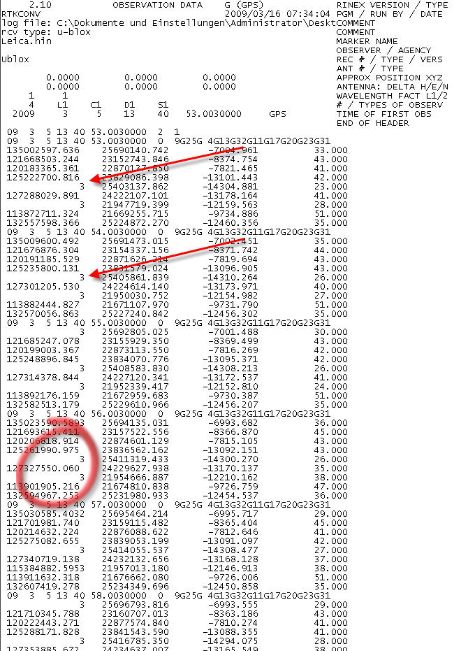

schaut euch mal die datei im anhang an:
Leica Geo Office und Trimble Business Center wollen beide kein PP durchführen...
ich bin direkt losgefahren ohne eine weile im stand zu initialisieren..

Hallo black81,
nein, das Fehlen einzelner Trägerphasenmesswerte ist normalerweise kein Grund, warum die Postprozessierung nicht wenigstens anlaufen sollte.
Die "3" deutet nur darauf hin, dass eben aktuell für die Epoche kein Trägerphasenmesswert vorliegt.
( zu schwaches Eingangssignal an der Antenne, Doppler und Pseudorange sind da signaltechnisch "robuster", die Phasenwerte fallen den Hindernissen im Signalweg immer als erstes zum Opfer)
Hast du denn für den Datensatz in deinen Softwarepaketen eine "kinematische" Auswertung einstellen können?
Im RINEX-Header ist der nämlich als "static" deklariert.
Du kannst aber auch mit einem Texteditor im RINEX-File die kinematische Auswertung erzwingen.
Dazu musst du den "Event-Flag" von "0" = static auf "2" = kinematic umstellen.
Und wo genau ist der Event-Flag?
In der zweiten Zeile unter dem "End of Header" Kommentar.
Aus
....53.0030000 0 9G25G....
wird
....53.0030000 2 9G25G....
Die Änderung musst du normalerweise nur in der ersten Epoche vornehmen, damit ist der Datensatz als "kinematic" gekennzeichnet.
Und dann müsste das laufen....

schau mal in die datei, hab direkt nach dem header eine zeile für kinematische messung eingefügt.ssquare_de hat geschrieben:Hallo black81,

im postprocessing programm wird alles wunderbar eingelesen, jedoch werden komischerweiser entweder nur bruchteile ausgewertet
(obwohl genügend records da sind) oder die ganze prozedur schlägt fehl.
rätselhaft..

Re: teqc problem
Hallo black81,
wenn du das RINEX-File per Eventflag und Texteditor von "static" auf "kinematic" umgestellt hast und trotzdem nichts geht, versuche dann mal eine einfache Code-Lösung mit deinen Softwarepaketen.
Vielleicht ist auch deine Datenaufzeichnung einfach zu schlecht.
---> Zu wenige Sats, zu kurze unterbrechungsfreie Beobachtungszeiten der einzelnen Sats, jede Menge Cyleslips...--> das kann dazu führen, dass von den wenigen empfangenen Sats weitere ausgeschlossen werden und dann mag (und kann) das Postprozessingprogramm nichts mehr vernünftiges auswerten...
Aber probiere mal nur die Code-Auswertung aus.
Du kannst bei der Träger-Auswertung versuchsweise auch mal den cut-off-Winkel auf 30-35° hochschrauben, dann werden normalerweise die "schlimmsten" Störer ausgeblendet...
