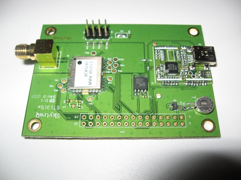

Bei der Signalqualität stelle ich keine wesentlichen Unterschiede zwischen den beiden Antennen fest.
Auch meine Boards sehen anders aus als deine. Die USB-Platine ist oben drangelötet.

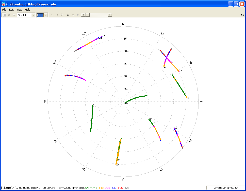

Skyplot
tpo
Beiträge: 27
Registriert: 30.10.2009 - 12:40
Wohnort: Feldkichen/D Österreich
Re: Positionsbestimmung mit RTKLIB
Beitrag von tpo » 14.04.2010 - 19:02
Hallo René!
So schlecht schaut das nicht aus bei dir denke ich. Du hast ja eine Hand voll Sats mit >40dbHz. Das sollte schon so passen.
Ah, da gibts schon wieder eine neue Version des Eval-Boards. Wenn du Zeit und Lust hast kannst ja mal ein Foto davon hochladen. Würde mich interessiern was sie da geändert haben.
lg,
Thomas

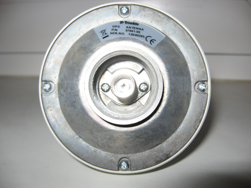

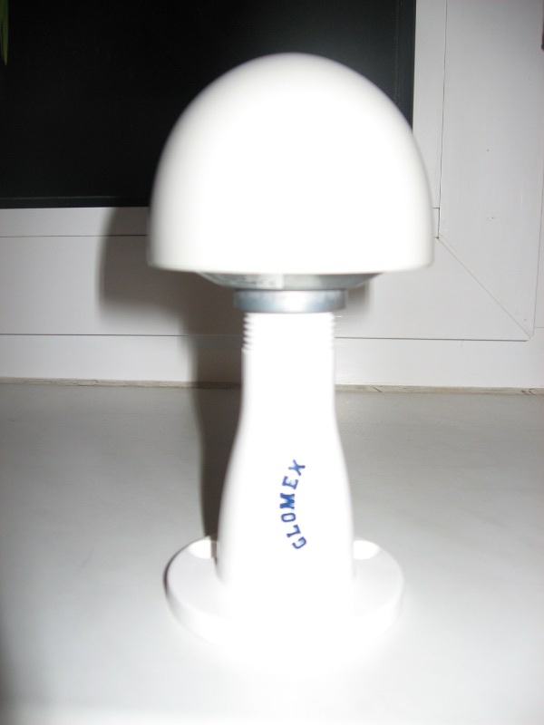

Hallo, ein paar Bilder.
Der Postmann brachte heute meine Bullet.
Nun warte ich nur noch auf die Stecker und das Kabel. Leider habe ich im Moment extrem wenig Zeit aber ich bleibe dran.
Mit freundlichen Grüßen
René
Bullet von unten
Bullet
Eval-Board
