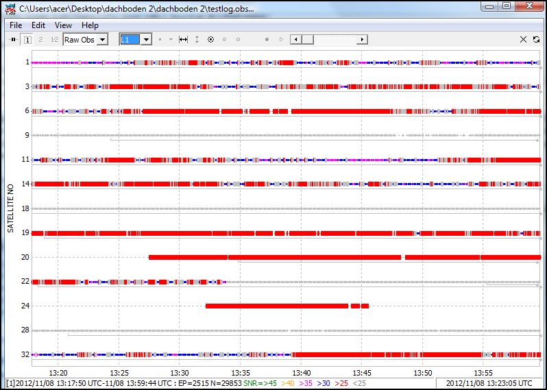

Hallo Frank,
muss gleich weg, deshalb nur ganz kurz:
Du hast dein Log sicher unterm Dach erstellt.
Darauf schliesse ich aber nicht auf Grund der File-Bezeichnung, sondern weil ich mir die Qualität deiner aufgezeichneten (Rover) Daten angesehen habe.
Die Signalstärken sind (im Mittel) sehr schwach und da gibt es cycleslips ohne Ende
Willst du hochgenaue Positionierung mit L1-Empfängern per Trägerphasenmessungen vornehmen, müssen wenigstens 5 Sats über einen längeren Zeitraum (mindestens 15-20 min.) möglichst unterbrechungsfrei empfangen werden.
Dabei muss die Signalstärke (SNR) der einzelnen Sats mindestens >30dBHz liegen, anzustreben und auch gut erreichbar sind Sigalstärken zwischen 40-50-52-53dbHz.
( 30dBHz sind ziemlich genau die Grenze, unter der der ublox die Trägerphase verliert. Grobes Positionieren mit den robusteren Pseudoranges klappt noch, aber eben ziemlich ungenau.)
Eine gute Antenne ist damit bei deiner Anwendung mit das Allerwichtigste!
Kontrollieren kannst du das Logfile mit RTKLIB auch, indem du dir die "RAW OBS" zeigen lässt:
Das ganze Rot muss möglichst weg, das sind die sogenannten "cycle slips", die Unterbrechungen bei der Trägerphasenmessung anzeigen.
(Sehr störend bis tödlich für hochgenaues Positionieren) Du siehst schon bei der Aufzeichnung in ucenter an 2 Parametern, wie gut das Log wird:
- zunächst und am einfachsten an der Signalstärke der einzelnen Sats:
schön hoch UND einigermassen gleichmässig im zeitlichen Verlauf sollte sie sein, ohne hektisches Zappeln...
- zudem kannst du in ucenter während der Aufzeichnung mal einen Blick auf die Signal-Qualität werfen:
ucenter-->Messages View(F9)--->UBX-NAV-SVINFO aufrufen
dort siehst du unter "Qi" (Qualitätsindex), was Sache ist.
7 = sehr gut, 6= gut, unter 5 wirds kritisch.
Und unter UBX-RMX-RAW siehst du unter LOCK auch Aussagekräftiges:
"Die Null muss stehen!"
2 und besonders die 3 sind Anzeichen für eingeschränkte Trägerphasenqualität oder gar Unterbrechnung.
Steht aber auch alles - und noch viel mehr - in der lesenswerten Protokollspezifikation von ublox:
http://www.u-blox.com/images/downloads/ ... 036%29.pdf
Ein neues Log muss her!
Natürlich unter freiem Himmel aufzeichnen, also wenn zu Hause , dann die Antenne über der Dachhaut anbringen!
Mit Indoor geht da garnix!
Aber lass dich nicht entmutigen, das wird schon noch.

Hallo Frank,
allgemein:
http://netzwerk.lo-net2.de/lfvt/Unterri ... dlagen.pdf
Wenn du dich beim relativen (=differentiellem) Positionieren halbwegs an die "Spielregeln" hältst, wirst du nie mehr als ein paar Zentimeter danebenliegen.
Passt da irgendetwas überhaupt nicht, liegt es allermeistens daran, dass die Lageangabe ( bestehend aus 3D-Koordinaten, dazugehöriges System und Zeitrahmen!) der Referenzantenne nicht zum System passt, in dem der Rover positionieren soll.
Beim relativen Positionieren bestimmt man ja eigentlich "nur" einen Vektor in Betrag und Richtung mit Fusspunkt Antenne-Referenzstation und Spitze Antenne-Rover.
Wenn da die Lageangaben zur Antenne der Referenzstation nicht haargenau passt, oder nur unvollständig vorliegen - ist natürlich auch roverseitig Ende im Gelände!
Bei den Tests gegen deinen Referenzpunkt, dessen Lage dir vom Vermessungsamt mitgeteilt wurde, musst du Sorge dafür tragen, dass die Lage der Referenzantenne in genau diesem System vorliegt.
Dann wirst du sicherlich auch mit deinen Ergebnissen zufrieden sein!

Ich würde auch mal die These wagen, dass Du im Sudan mit seinen niedrigen Breitengraden vielleicht nicht allzu neidisch auf die Option GPS+GLONASS äugen musst ...
Die vielleicht schwierigste Frage liegt wohl (wie immer) bei der Antenne. Aber auch hier ist Dein Anwendungsprofil (freie und vermutlich auch trockene Umgebung sowie zeitlich relativ flexibel) doch so günstig, dass es dabei wohl auch nicht unbedingt "high-end" sein muss. Und gerade bei gebrauchten GPS-Antennen gibt es tatsächlich ab und zu noch echte "Schnäppchen" in der Bucht ...
Mit etwas Bastelei und Anpassungsfähigkeit könntest Du Deine komplette Hardware also vielleicht sogar für eine noch zweistellige Gesamtsumme realisieren.
Etwas teurer, aber auch schon relativ einsatzfertig (und v.a. auch in Hinblick auf die Wetterfestigkeit und mechanische Belastbarkeit fortwährend weiterentwickelt), wäre es dann bei mir ...
