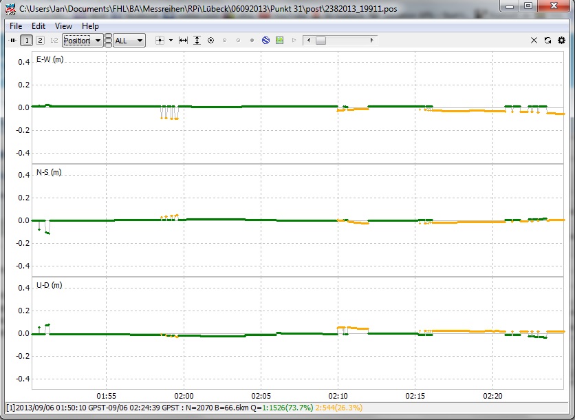

Jedoch habe ich noch etwas Interessantes beizusteuern: Im Laufe meiner für die Abschlussarbeit relevanten Messungen habe ich ein Ergebnis erzielt, dass bisher von meiner Seite aus unübertroffen geblieben ist. Zwar liegt dies hier sicher über dem Durchschnitt der restlichen Messungen, zeigt jedoch was möglich ist, wenn weitgehend optimale Bedingungen gegeben sind:
Mit 73,3% Q1 ist das, wie gesagt, die beste Messung die ich bisher zustandebekommen habe.
Das zeigt deutlich, wie effektiv der Einsatz einer besseren Antenne sein kann.
Ohne Werbung machen zu wollen, bin ich froh hier investiert zu haben.
Das Ergebnis wird in meine Arbeit einfließen.
