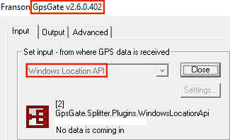

Am Schluss habe ich es mit Franson und GpsGate probiert. Bei denen gibt es jetzt ein PlugIn um die Windows 10 Location API als Source zu verwenden. Leider klappt das auch nicht. Eine in GpsGate eingebunden Bluetooth-GPS-Mouse arbeitet dagegen völlig ohne Probleme. Das interne GNSS-Modul arbeitet übrigens mit einer Windows-10-App (Geolocator) ebenfalls problemlos.

GpasGate mit ausgewählter Windows Location API

das Problem ist genau, wie du es beschreibst. Irgend wann einmal kommen bei GpsGate Daten an, die dann auch an den virtuellen COM Port weiter gereicht werden. Bis dann die nächste Positionsmeldung von der Windows Loaction API kommt, kann es ewig dauern. Meine Software (http://www.ekahau.com/wifidesign/ekahau-site-survey) braucht aber einen kontinuierlichen Datenstrom.
