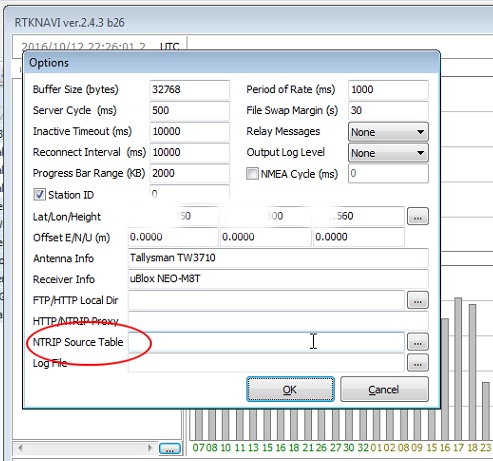

RTKlib und NTRIP SourceTable?
wie muss eine NTRIP SourceTable für RTKlib aussehen?
ist das eine Textdatei, was muss alles drin stehen?
- sota.jpg (82.19 KiB) 50304 mal betrachtet
Re: RTKlib und NTRIP SourceTable?
Die Sorce Table enthält durch Strichpunkt getrennte Einträge. Die Felder kannst du der NTRIP Dokumentation (zB. http://epsagnss.usal.es/documentos/ntri ... tation.pdf, 6-1) entnehmen.

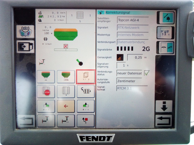

weißt du wie man RTKnavi mit einbinden kann bzw. wie man vorhandene Lenktechnik (Topcon AGI-4) mit einem M8T korrigieren lassen kann.
bisher mache ich es so, komme aber zu keinem Fix:
- M8T-Rohdaten (GPS+Glonass, 10 Hz) zu StrSrv
- StrSrv (uBlox -> RTCM3, 1004,1012,1019(1),1020(1),1006(10),1033(10)) zu NTRIP Server (1 Hz, Mountpoint RTCM, Port 10012)
- SNIP nimmt den RTCM-Stream über Pushed Stream entgegen (Messages werden alle korrekt angezeigt)
- SNIP stellt den Stream für registrierte Benutzer zur Verfügung
- Topcon AGI-4 verbindet sich über Mobilfunk zu dem Mountpoint, Daten werden übertragen, bekomme aber kein Fix (auch kein Float)
Mir ist klar, das hier die Korrektur vom Rover berechnet werden muss, aber warum tut er das nicht?
Mir stand vor einiger Zeit eine ähnliche Konfiguration zur Verfügung (M8N), da hat es funktioniert, die Basis war aber 42 km entfernt, also nur Float, aber immerhin...
Was läuft hier falsch?

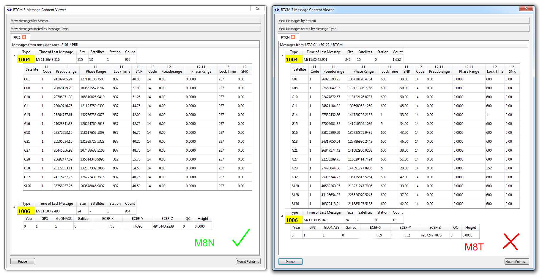

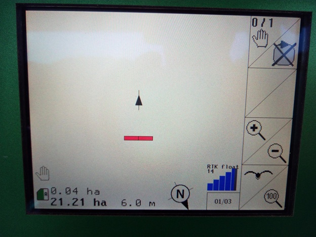

hatte heute nochmal eine Verbindung zur M8N Basis, ca. 42 km entfernt, RTK-Float
alle Datensätze sind gefüllt, Ausgabe 1 Hz, bekomme aber mit meiner Basis keinen Fix, verstehe nicht warum

Was heißt denn alle Datensätze sind gefüllt?
Die RTCM 3 Nachrichten von Typ 1002 und 1004 sind Observation Data.
1002 für L1 und 1004 für L1/2. (laut Manual RTKlib)
So wie ich das sehe an der Tabelle wird bei M8N nur bei 1004 von 13 Satelliten Daten übertragen.
Mit ein M8N wird man wohl kein L2 Daten empfangen.
10005, 1006, 1007 und 1033 sind Infos über die Antennen.
Bei 1010 und 1012 gilt dasselbe für die Glonass Daten.
1019 und 1020 sind Ephemeris Daten. Die empfängt der Rover auch selber.

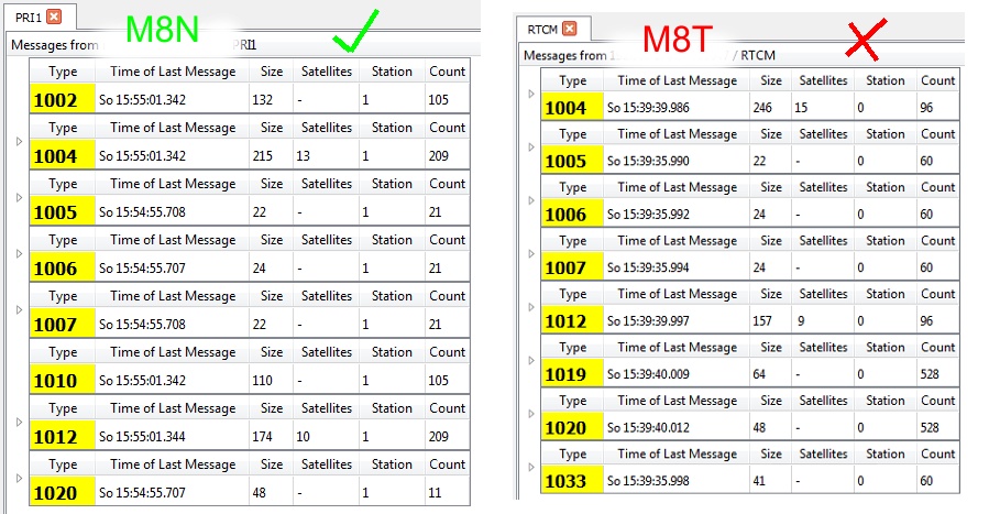

Vergleich beider RTCM-Streams, bei M8N bekomme ich einen Fix, bei M8T nicht, einen Unterschied kann ich nicht feststellen (bis auf die Basiskoordinaten und die Satellitenkonstellation):
Jemand noch einen Tip
Was bedeudet "Lock Time"? Beim Start zählt es von 0 hoch und bleibt dann irgendwann bei 937 stehen.
Float != Fixspunky hat geschrieben:... Float-Fix![]()
Sehe ich es richtig, dass die RTKNAVI- (bzw. STRSVR-)Instanz mit dem M8N u.a. auch RTCM #1002 erzeugt, die mit dem M8T jedoch nicht?
