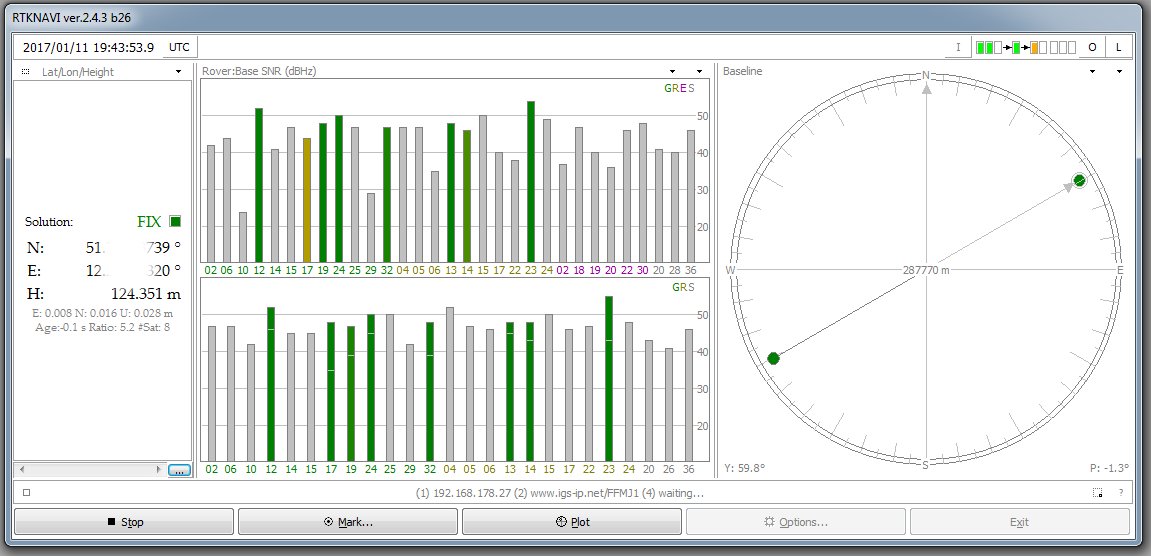

mit FFMJ1 bekomme ich auch GPS (auch zeitweise einen guten Fix, trotz knapp 300 km), auf KARL1 habe ich keinen Zugang.
im Anhang meine ini, vielleicht hilft es weiter.

ja, aber der fix hält ja nicht lange und wenn er hält ist das Ergebnis vermutlich auch fragwürdig.

Re: Positionsbestimmung mittels RTKLIB, SAPOS EPS & NovAtel
Beitrag von spunky » 11.01.2017 - 22:18
spunky hat geschrieben:bei Position Mode "Kinematic" eingeben.
Gemacht?
"Options -> Position -> Base Station -> RTCM Antenna Station"
...dann geht's.
