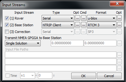

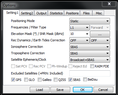

ich versuche aktuell in RTKLIB die Position meines ublox 6T Empfängers zu verbessern. Ich habe die Firmware des Rovers bereits überspiel um RAW Daten erhalten zu können. Ich habe außerdem schon alle möglichen Beiträge in diesem Froum verfolgt um die passenden Einstellungen für RTK mittels Axionet Korrektur Daten zu setzen. Mein Problem aktuell ist, dass im Error/Warning Fenster ständig "no base station observation data for rtk" angezeigt wird.
Sind die die Einstellungen bis hierhin richtig oder habe ich etwas übersehen?

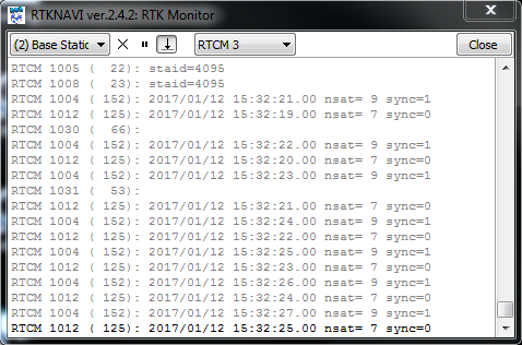

Woran erkenne ich, dass die Korrektur Daten korrek angewendet wurden?
Freu mich über jeden Hinweis.

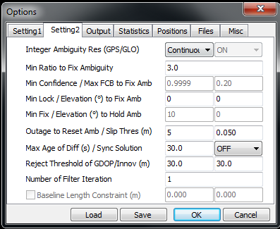

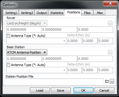

Hier die weiteren Einstellung.
