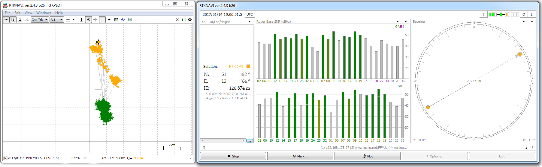

So, inzwischen habe ich die RTKLIB Version 2.4.3 b26 zum Laufen gebracht und die Verbindungsprobleme zu den Basisstationen sind auch behoben!
Daher habe ich gerade eben noch einmal einen weiteren Testdurchlauf gestartet, wobei folgende Ergebnisse herausgekommen sind:
EPS-Modus / Single
Das war mein Plot nur mit dem Rover
Und das war mein Plot mit dem Rover und den EPS-Korrekturdaten
Wie kann es sein, dass mit den Korrekturdaten solche Sprünge rein kommen und die Genauigkeit abnimmt? Und kann man dagegen etwas tun?
RTK-Modus / Kinematic
Auch, wenn dies nicht das eigentliche Thema der Projektaufgabe ist, wollte ich noch einen Versuch über den RTK-Modus und der EUREF-Station in Karlsruhe machen. Da ich alles gleich eingestellt hatte, wie vorher, muss es irgendwie an der neuen RTKLIB-Version liegen. Denn nun habe ich eine Float- und zeitweise Fix-Lösung bekommen. Dementsprechend sahen dann die Plots aus, was von der Genauigkeit her natürlich deutlich besser war. Im Folgenden die Plots mit etwas vergrößerter Darstellung der Fix-Lösung.
Da ich mich noch etwas mehr in die Unterschiede zwischen EPS und Real Time Kinematik (RTK) einarbeiten will, hat da jemand einen Link zu einer guten Erklärung und Erläuterung der Unterschiede?
Des Weiteren würden mich noch folgende Fragen brennend interessieren:
- Wie kann es sein, dass mit den Korrekturdaten (EPS) solche Sprünge in die Messung rein kommen (im Vergleich zu einer Messung ohne EPS und nur mit dem Rover) und die Genauigkeit abnimmt? Und kann man dagegen etwas tun um eine bessere Präzision in die Messung zu bekommen? (Zum Beispiel bei den Options: Setting1 / Setting2?)
- Werden meine Messungen im RTK-Modus bei Änderung der Baseline von 20 km auf ca. 60 km deutlich schlechter werden? Oder bleiben sie immer noch besser, als die EPS-Messungen?
- RTK hat aber nichts mit HEPS zu tun, oder?
Nochmals vielen Dank an alle! Inzwischen bin ich schon ein gutes Stück weiter gekommen :)

Beitrag von Josef Gerstenberg » 15.01.2017 - 21:44
Hallo Les,
"- Wie kann es sein, dass mit den Korrekturdaten (EPS) solche Sprünge in die Messung rein kommen (im Vergleich zu einer Messung ohne EPS und nur mit dem Rover) und die Genauigkeit abnimmt? Und kann man dagegen etwas tun um eine bessere Präzision in die Messung zu bekommen? (Zum Beispiel bei den Options: Setting1 / Setting2?)"
Zwei Kurzzeitmessungen zu vergleichen, wie du es gemacht hast, führt nur zum Erkenntnisrauschen!
Fehlerursachen kann man so nicht analysieren.
Speicher die Rover- und EPS-Daten einer Messung als RINEX-Dateien und arbeite mit RTKPost (Post-Processing).
Dann kannst du z. B. untersuchen, ob durch die EPS-Korrektur die Anzahl der Satelliten verringert wird.
"- Werden meine Messungen im RTK-Modus bei Änderung der Baseline von 20 km auf ca. 60 km deutlich schlechter werden? Oder bleiben sie immer noch besser, als die EPS-Messungen?"
Bei einer Basislinienlänge von 60 km wirst du nur nur extrem selten eine RTK-FIX-Lösung bekommen (und wenn, dann häufig eine falsche).
Ich vermute, dass die RTK-Float-Lösungen nicht besser als die empfängereigenen Positionsbestimmungen sind.
Probier mal die Korrektur mittels EGNOS aus. Vielleicht liefert die über lange Entfernungen z. Z. die beste Lösung.
"- RTK hat aber nichts mit HEPS zu tun, oder?"
HEPS ist der SAPOS-Dienst, mit dem man RTK machen kann.
