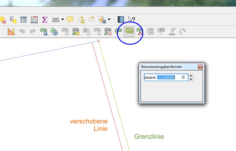

Wie kann man mit QGIS eine Linie (aus zwei Punkten) im rechten Winkel (um eine bestimmte Entfernung) verschieben :?:

danke, das Video hat mir nicht direkt weiter geholfen, aber habe jetzt die Funktion gefunden mit der das recht einfach geht, nennt sich "Linie versetzen".
