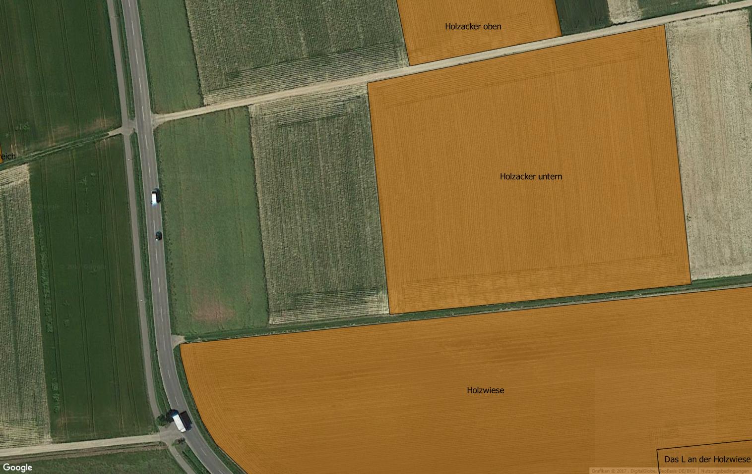

Nun hätte ich noch eine Verständnisfrage zum Koordinatensytem.
Importiert habe ich die Daten der Schlagumrisse aus dem online Antragssystem im Shapeformat als WGS 84. Qgis zeigt mir diese nun bei Layer Info Koordinatenbezugsystem als (EPSG:4326, WGS84) an soweit sogut.
Unter Projekteigenschaften/ Koordinatensystem im Qgis Projekt habe ich WGS 84 / Pseudo Merator ausgewählt.
Damit scheint alles schön zu passen auch der Google Earth Layer.
Stelle ich aber beide KBS (Koordinatenbezugsysteme) auf das selbe KBS mit der selben Epsg Nummer das dann verzerrt es mir alles? :roll: Was ist hier die richtige Einstellung?
oder passt das einfach so? Im Feld lagen die Grenzpunkte auch am rechten Fleck :) Basis ist auch genau eingemessen via N-trip
Bild Schlaggrenzen Qgis Export Fiona Layer + Google Earth Layer
Qgis bild.jpeg (198.38 KiB) 50086 mal betrachtet
Zuletzt geändert von RIDGiD am 08.05.2017 - 09:21, insgesamt 1-mal geändert.

Beitrag von spunky » 07.05.2017 - 21:30
ja, du musst die verschiedenen KBS verwenden, da die Layer auch mit verschiedenen KBS erzeugt wurden. Man kann die auch irgendwie konvertieren, hab ich jetzt aber keinen Plan wie das geht...

Ich vermute, dass es sich bei den aus FIONA als WGS84 exportierten Daten in Wirklichkeit um Daten im ETRS89 Format handelt.
Wenn ich nämlich die Daten aus FIONA als GK3 exportiere und dann mittels Ntv2 Verschiebegitter in ETRS89 konvertiere, dann erhalte ich die gleichen Koordinaten wie aus dem Export von WGS84.
Hintergrund: WGS84 und ETRS89 liegen derzeit rund 60cm auseinander.

Ich habe heute nochmal ein bisschen gespielt und konnte meine Vermutung nur nochmal bestätigen.
Hier mal eine Beispielkoordinate:
Ursprung Fiona GK3:
Y Rechtswert 3604749.30004
X Hochwert   5412124.26994
Breite       Länge
48.83774014° 10.42591583° (Koordinate in Fiona Export WGS84)
48.83774014° 10.42591583° (Geodatenzentrum GK3 nach GEO_ETRS89 mit Beta2007)
48.83774014° 10.42591583° (Geodatenzentrum GK3 nach GEO_WGS84 mit Beta2007)
48.83774014° 10.42591583° (QGIS Fiona GK3 mit ntv2_Beta2007 nach ETRS89)
48.83774014° 10.42591544° (SAPOS Bayern: Koordinate erkannt als GK3 (EPSG 5677) nach Zielsystem  ETRS89 (EPSG 6258) mit ntv2_Bayern2011)
48.83774004° 10.42591546° (SAPOS Bayern: Koordinate erkannt als GK3 (EPSG 5677) nach Zielsystem  ETRS89 (EPSG 6258) mit ntv2_Bayern2004)
Witzigerweise ist auch beim Geodatenzentrum (http://sgs.geodatenzentrum.de/coordtrans/) WGS84 gleich mit ETRS89...
