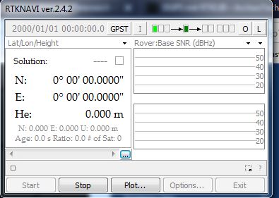

Hallo Leute,
kann mir jemand weiterhelfen, ich bring das nicht zum Laufen, Win7
Muss ich da noch Treiber installieren ? Mit u-center funktionierts.
Solte doch ach ohne Korrekturdaten etwas anzeigen
Lg
edz
Lg
edz

Re: Anfänger: RTKNAVI mit Neo M8T
deaktiviere mal die cmd.
Ja das habe ich auch schon getestet , ändert aber nichts.
grüße
edz
grüße
edz
naja, bei mir geht es mit deiner Einstellung. Bei uCenter hast du die Ausgabe auf ubx eingestellt und gespeichert? ...sonst weiß ich auch nicht.
Wo stell ich das ein ?
Mit der 2.4.3 Version läufts,
Danke
Danke
