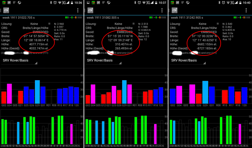

ich bekomme keine Verbindung zur TCP Ausgabe von RTKGPS+ (z.B. localhost:1234), kann das jemand bestätigen?
TCP von RTKnavi vom PC zu Android geht.
auch bei der Ausgabe im allgemeinen stimmt was überhaupt nicht, da bekomme ich extreme Abweichungen innerhalb von wenigen Sekunden:
stürtzt auch regelmäßig ab und startet neu.
