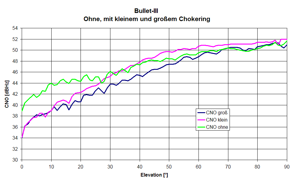

Re: GNSS-Antennen für Trägerphasenmessungen
Beitrag von Josef Gerstenberg » 06.02.2013 - 20:15
Also ist Dein Kupfer-Choke-Ring...
Die Ringe bestehen aus mittelhartem Messingblech, dass durch das Rundbiegen extrem hart wird.
Oder hast Du auch schon mal 260 / 320 mm versucht ?
Nein, aus Mangel an Zeit noch nicht.
Der Choke Ring auf diesem Bild erscheint mir deutlich größer als Josef's 20-cm-Aufbau, mit 4 statt 2 Kanälen, und diese haben auch ungleiche Abstände. Hat das eine Bedeutung, oder hat der Fotograf nur aus optischen Gründen diese spezielle Variante ausgewählt? Oder geht es gar darum, das Publikum etwas in den Wald zu führen?
Es ist Josefs 380 mm Chokering, bei dem die "Kanäle" alle den gleichen Abstand haben!
Beide habe ich im Auftrag der Beuth-Hochschule für Forschungszwecke entwickelt und gebaut.
Warum der 380 mm Chokering mit der Bullet deutlich schlechtere Ergebnisse bringt - ich habe keine Ahnung.

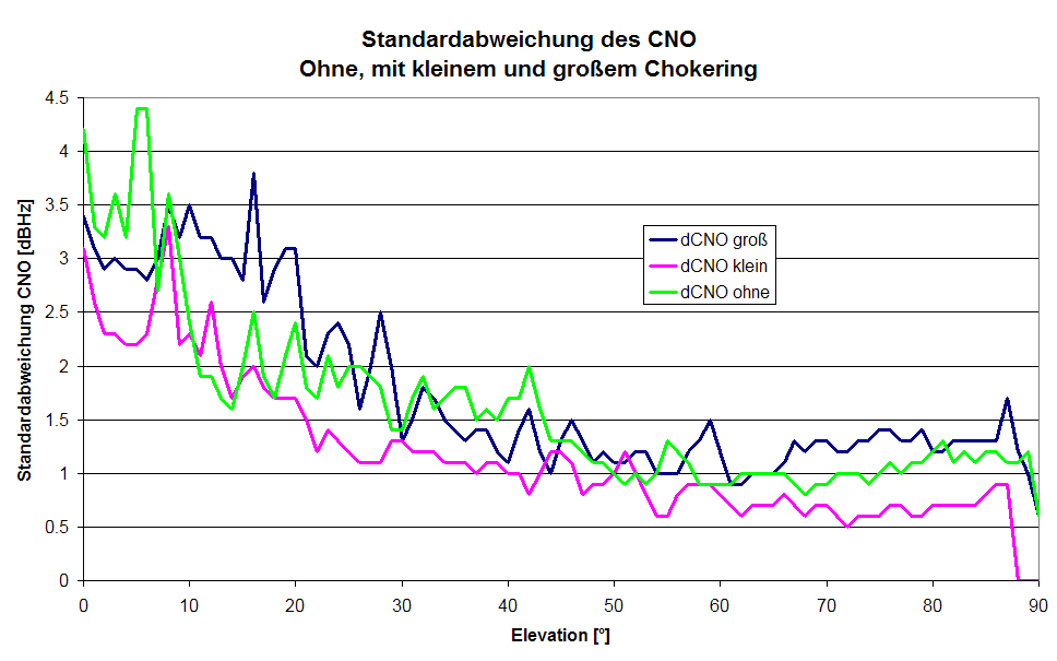

Anbei zwei Ergebnisse von Experimenten mit der Bullet-III unter trockenen Bedingungen (wenig Multipath), die ich hier mal zur Diskussion stelle.
Die Standardabweichung des CNO scheint mir ein gutes Maß für die Multipath-Stärke zu sein.
Je heftiger der Multipath ist, je größer sind die Schwankungen.
Die Unterschiede müssten sehr viel deutlicher werden, wenn die Umgebung mal quitschnass ist.
Beitrag von cr2_gps » 06.02.2013 - 21:45
Josef Gerstenberg hat geschrieben: Anbei zwei Ergebnisse von Experimenten mit der Bullet-III unter trockenen Bedingungen (wenig Multipath), die ich hier mal zur Diskussion stelle.
Ist es möglich C/N gegen Pseudorange für verschiedene PRNs aufzutragen ?
Dann wird ein direkter Vergleich mit den Ergebnissen aus diesem technischen Bericht möglich:
http://www.weblab.dlr.de/rbrt/pdf/TN_0505.pdf

cr2_gps hat geschrieben: Ist es möglich C/N gegen Pseudorange für verschiedene PRNs aufzutragen ?
ist somit mit einem klaren Ja zu beantworten.
Sobald ich etwas Luft habe, werde ich mal versuchen, die .nav und .obs einzulesen und etwas Statistik damit zu betreiben.
Mit meinem aktuellen Test-Setup auf`m Fensterbrett mit einem halben Himmel macht das noch keinen Sinn...
Wenn ich mir Josef's Graphen oben so anschaue, sind die auf Multipath zurückgeführten Schwankungen nicht unregelmäßig, sondern periodisch.
Vielleicht krieg' ich ja auch eine Spektralanalyse hin.
@Josef Gerstenberg:
Wie sind Deine Daten zu interpretieren?
Ist das ein Satellit während eines Viertel Umlaufes? Wie hast Du dann die Standardabweichung ermittelt? Intervalle? Gleitende Stichprobe?
Oder ist das eine Sammlung von mehereren Satelliten/mehrere Umläufe? Aber auch da brauchst Du dann ja wohl Intervalle für die Stichproben, sehe ich das richtig?
Oder steckt da etwas feinere Statistik dahinter?
Gruß Wolfgang Rosner
Beitrag von Josef Gerstenberg » 07.02.2013 - 22:16
cr2_gps:
Selbstverständlich ist das möglich. Aber wozu?
Ein Pseudorange ist eine Pseudo-Strecke, die nichts über die tatsächliche Strecke Empfänger - Satellit aussagt.
Für vergleichende Multipath-Untersuchungen sind Pseudoranges also vollkommen unbrauchbar.
In dem Text von J.S.Ardaens (2005) wurde vermutlich der Pseudorange in den Diagrammen nur verwendet,
weil die Elevation der Satelliten bei der Analyse nicht zur Verfügung stand.
Direkt vergleichen kann man da auch nix, denn die Satelliten haben sich seitdem geändert, das Wetter ist ebenfalls jetzt anders und
auf dem Flugplatz an der Stelle messen stelle ich mir auch aufwendig vor.
Wolfgang:
Na das klingt doch schon fast nach einem reprouzierbaren Meßansatz, um die Antennenqualität abzuschätzen.
Und braucht nicht mal Klempner-Mühen, alles schön von der warmen Stube aus.
J.S.Ardaens (2005) ist eine gute Momentaufnahme und kein reproduzierbarer Meßansatz!
C/N, CNO, CNo, C/No, SNR kannste inzwischen, und nur in diesem Zusammenhang, alle in einen Topf werfen.
Das ist der Signal-Rauschabstand für das Signal eines Satelliten, den der Empfänger irgendwie berechnet.
Womit hast Du Deine Plots erstellt?
Die Analyse mit einem Delphi-Programm für ublox-Roh-Dateien,
das von mir und einigen wissenschaftlichen Assistenten an der Beuth-Hochschule entwickelt wurde.
Die Darstellung janz simpel in Excel.
Hier habe ich die Daten aller empfangenen Satelliten in einem Zeitraum von 24 Stunden bei einer Epochendauer von 1 Sekunde analysiert.
Ein paar Tage später sind die Schwankungen anders periodisch.
Bevor du eine Spektralanalyse machst, stell erst mal eine Hypothese auf, welches Ziel dabei erreicht werden soll.
Spektralanalysieren können allein ist kein Vorteil!

Josef Gerstenberg hat geschrieben: Bevor du eine Spektralanalyse machst, stell erst mal eine Hypothese auf, welches Ziel dabei erreicht werden soll.
Nun, ich hätte eigentlich vermutet, daß die Periodizität aus der Geometrie der Anordnung her rührt (irgendwie sind es doch Interferenzen, wenn auch etwas komplexer als am Doppelspalt). Mit einer Spektralanalyse (über die Elevation) könnte ich die periodischen Schwankungen von sonstigen Störungen trennen, die bei einer reinen Analyse der Streuung (z. B. mittels Standardabweichung) in einen Topf geworfen werden.
Josef Gerstenberg hat geschrieben: Ein paar Tage später sind die Schwankungen anders periodisch.
Nun, das verwirrt mich aber etwas. Aber immerhin, sie sind periodisch.
OK, es könnten sich die dielektrischen Eigenschaften der Umgebung geändert haben (nennt man glaub' ich "Wetter" :wink: )
Eigentlich war meine spontane Idee nach dem ersten Blick auf Deine Daten, einen Konvulsionsfilter über die Daten laufen zu lassen, der eben auf die Periode eingestellt ist. Aber wenn sich die ändert, geht das natürlich nicht. Oder ich brauche mehrere verschiedene Filter. Dann kann ich eben gleich den ganz großen Universal-Frequenzfilter namens FFT drauf schmeißen. Vor allem brauch ich den nicht basteln, den gibts in CPAN zum Laden (thinking PERL).
Vor meinem geistigen Auge schwebt ein Plot der Amplitudenschwankung des SNR über Elevation und Periodizität des SNR. Dann kriege ich wohl Schwankungs- (=Multipath-)Inseln. Die verschieben sich in der Elevation, wo sie am stärksten sind (so sieht es in Deinen Plots zumindest aus),und vermutlich auch in der Frequenz (wie Du ja soeben bestätigst). Aber der relative Vergleich von Größe und Lage der Inseln aus Messungen mit verschiedenen Aufbauten sollte imho eine relative Aussage der Multipath-Filterung erhoffen lassen.
Josef Gerstenberg hat geschrieben: von mir und einigen wissenschaftlichen Assistenten
Watt'n Luxus. Wie kommt man zu so was? Irgendwas hab' ich in meinem Leben wohl falsch gemacht :wink: .
Wie hoch liegt denn die Meßlatte an Manntagen, um Deine Auswertung zu reproduzieren?
Ist schon nach 23:00, morgen muß ich wieder raus. Heut Nacht wird's wohl nichts mehr...
OOPs ... :shock:
Josef Gerstenberg hat geschrieben: wurde vermutlich der Pseudorange in den Diagrammen nur verwendet, weil die Elevation der Satelliten bei der Analyse nicht zur Verfügung stand.
Hier liegt wohl der Hase im Pfeffer. Die Elevation ist nicht in den Rinex-Daten enthalten. Brauche ich dafür eine Solution? Eigentlich nicht. Eigentlich sollten die Ephemeriden, die Zeit und die Koordinaten des Standortes reichen. Dann kann man die Elevation ausrechnen. Im Prinzip. Wenn man's kann... Würde mich nicht wundern, wenn's dafür in Perl schon 'ne library gäbe...
Josef Gerstenberg hat geschrieben: Hier habe ich die Daten aller empfangenen Satelliten in einem Zeitraum von 24 Stunden bei einer Epochendauer von 1 Sekunde analysiert.
Und was ist die jeweilige Stichprobe? Wenn ich mir den Graphen anschau, dann könnte das 1 Punkt pro Grad Elevation sein. Also alle Daten, die in ein 1-Grad-Intervall fallen, von allen Stalliten der 24 Stunden eine Stichprobe, davon Mittelwert und Standardabweichung geplottet?
Josef Gerstenberg hat geschrieben: J.S.Ardaens (2005) ist eine gute Momentaufnahme und kein reproduzierbarer Meßansatz!
Meine Idee war auch nicht, eine Einzelmessung mit diesen (oder anderen) Einzelmessungen zu vergleichen, sondern relative Vergleiche anzustellen.
So wie ja Du das auch gemacht hast, oder auch Ardaens (denke ich, ich hab' das Paper nur grob überflogen - Bilder gekuckt :wink: ).
Ich träume von einer großen Wiese, darauf in weitem Abstand, so daß sie sich nicht stören, ein paar Antennen/Empfängerkombinationen, die da ein paar Tage Daten sammeln (am besten natürlich bei unterschiedlichem Wetter). Optimalerweise werden auch mal die Plätze getauscht, um Reste von inhomogenen Umgebungsbedingungen auszuschließen.
Das wäre auf jeden Fall einfacher als abgeschirmte Räume mit Antennenverschaukelungsrobotern.

die Schwankungen im meinem Diagramm "CNO / Ele" sind vermutlich weitgehend
auf die Satelliten und ihre Bahnen und bei kleinem Winkel auf die Umgebung zurückzuführen.
Die Schwankungen im meinem Diagramm "Standardabweichung CNO / Ele" sind vermutlich weitgehend
auf die Antenne und auf die Umgebung zurückzuführen.
Ob man durch eine Spektralanalyse dieser Daten zu neuen Erkenntnissen kommt, wage ich zu bezweifeln.
Anders sieht es aus, wenn man den zeitlichen Verlauf des CNO bei einem einzelnen Satelliten betrachtet.
In http://www.weblab.dlr.de/rbrt/pdf/TN_0505.pdf z.B. Figure 10.
Ja, stimmt, aber einfacher ist es so:
Jeder GNSS-Empfänger gibt die Satelliten-Daten aus, wenn man ihn so einstellt.
Aus denen muss man sich nur die Elevation holen.
Stimmt.
Ich auch!
Diese Wiese wäre bis zum Horizont eben, das Wetter wäre trocken und die Temperatur wäre wie manchmal im Mai.
Dann würde ich mich mit meiner Geliebten mitten auf diese Wiese legen.
"Optimalerweise werden auch mal die Plätze getauscht, um Reste von inhomogenen Umgebungsbedingungen auszuschließen."
Das wäre sicherlich schöner, als sich in abgeschirmten Räumen mit Verschaukelungen zu beschäftigen.
Lachend grüßend, Josef
