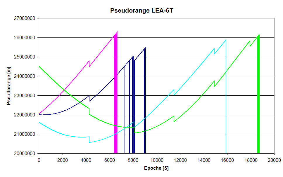

Noch einmal etwas zu dem Thema Pseudorange und warum man ihn nicht für vergleichende Analysen einsetzen sollte:
1. Ein Pseudorange ist eine Pseudo-Strecke, die nichts über die tatsächliche Strecke Empfänger - Satellit aussagt.
2. Ein Pseudorange kann fast beliebige Sprünge aufweisen (weil z.B. ein Empfänger seine Software-Uhr nachstellt).
3. Ein Pseudorange darf durchaus einen Fehler von 25000 km aufweisen, ohne dass die Positionsberechnung behindert wird.
Negative Pseudoranges (ist etwas irre, aber kann vorkommen) führen in meiner Software allerdings zu falschen Positionen.
Aber da bin ich mir sicher, dass es nur ein Bug ist.
Um vergleichende Analysen anzustellen, wäre es besser, auf RtkLib aufzusetzen.
Die Stat-Datei liefert alle Informationen, über die wir hier bisher reden und
mit einem kleinen Delphi-Programm analysiere ich diese Stat-Datei bisher und
mache daraus schwuppsdiwupps Excel-Diagramme.
PS Wenn jemand in der Runde Interesse daran hat, statistische Analysen mit Tomoji Takasus Stat-Dateien anzustellen,
dann melde er sich bei mir. Mein kleines Programm kann jeder haben und eine gemeinsame Weiterentwicklung würde mich freuen.
PSS So sehen z.B. die PRs eines LEA-6T aus. Es ist ein PR / Uhrenkorrektektur-Gehüpfe!

Die Hüpfer sind Impulse in der Größenordnung von 200 bis 300 km und sollten in einem Spektrum keinen allzu großen Schaden anrichten. Der Gesamthub des realen Abstandes zwischen Horizont und Zenit sollte ca einen Erdradius, also etwa 6500 km betragen, was auch aus den Daten von Ardaens so ersichtlich ist. Das wäre ein Faktor 20 über den "Hüpfern". Darf ich annehmen, daß Ausreisser wie die negaiven Pseudoranges nur bei falscher Zeit, also in der Frühphase der Initialisieurng, weit vor dem ersten Fix, passieren?Josef Gerstenberg hat geschrieben: PSS So sehen z.B. die PRs eines LEA-6T aus. Es ist ein PR / Uhrenkorrektektur-Gehüpfe!
