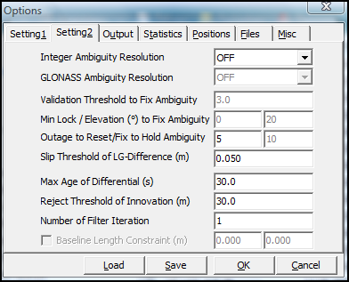

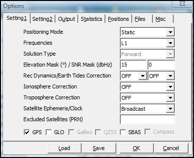

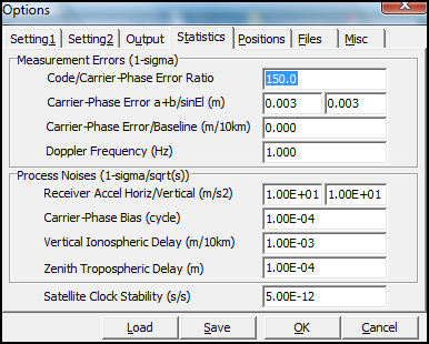

Ich hab mal die Einstellungen aus dem "Options"-Menü angehängt.
Wenn neben der Basisstation auch der Rover statisch ist, passt die Einstellung in "Setting1" so, wenn der Rover bewegt wird, stellst du den "Positioning Mode" von "Static" auf "Kinematic" um.

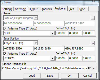

In "Positions" sind die Koordinaten von Wettzell WTZR eingetragen. Da trägst du die Koordinaten deiner Basisstation ein, bei dir der ublox, den du als Basisstation verwendest.
Für erste Versuche genügen hier die ECEF-Werte, die dir u-center für deinen "Basis-ublox" über 15-60min mittelt.
(in u-center einfach ein 15-60min Log erstellen ---> die gemittelten Werte "X Y Z " in u-center im "Statistic View" -Fenster auslesen und in RTKLIB als Position der Basisstation eintragen.
Soweit alles klar?

Beitrag von ssquare_de » 31.08.2010 - 11:18
Nachtrag des "Position"-Reiters.

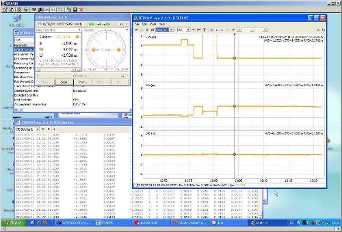

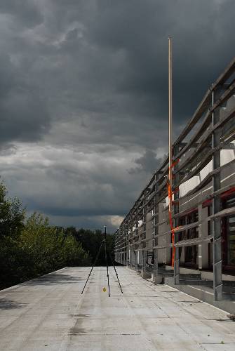

es funktioniert! :D
Mit allem abgeschalten, von dem ich dachte, es ist wichtig (Ambiguity Resolution etc.), habe ich jetzt mit Deinen Parametern eine sehr gute float-Lösung. Ich habe mir ein paar Positionen aufgemalt, die ich mehrmals "angefahren" habe und die Position war immer auf 10cm die selbe wie vorher.
Morgen werde ich mal sehen, wie es über einen längeren Zeitraum aussieht und dann zuerst mal Rover und Base trennen, mit strsvr und rtknavi auf einem Rechner und dann auch tatsächlich auf 2 Rechnern.
Ein Foto von meinem Aufbau habe ich angehängt, ebenso einen Screenshot von rtknavi, wo man denke ich relativ gut sieht, daß die Position nach einer Veränderung sehr schnell wieder stabil ist.
Danke nochmal für Deine Unterstützung, ich werde Dich auf dem laufenden halten, wie es bei mir hier weitergeht.
