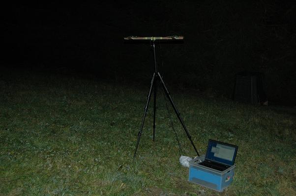

Mein Testaufbau sieht derzt. so aus:
-> Laptop mit WinXP und RTKLIB
-> 2x S1315F Eval-Board. Externe Antennen auf 21cm Alu-Scheiben, ca. 50cm voneinander entfernt, ca. 1m Höhe über dem Boden montiert, ca. 5m vom Haus entfernt
-> Beide GPS-Empfänger per USB am Laptop angeschlossen.

Werde mal versuchen weiter vom Haus weg zu gehen wegen der Multipaths. Dummerweise sind die Kabel nicht länger, und draussen sitzen ist mir derzeit zu kalt auf Dauer... :-/ Vielleicht probier ichs mit einem zweiten Laptop der die Daten per WLAN hereinfunkt. Sollte ja mit den RTKLIB-Tools gehen. Wenngleich wieder eine zusätzliche Unbekannte...
@Joern: "Unter 10° abschatten" - heißt z.B. einen Blechstreifen mit entsprechender Höhe rund um meine 21cm Scheibe zu biegen? Also eine kleine Schale zu bauen?
Ja, korrekt. auf hoher See werden 5° Grad zur Multipath-Abschirmung verwendet. Grass und Kräuter durften aber bessere Reflektoren darstellen.

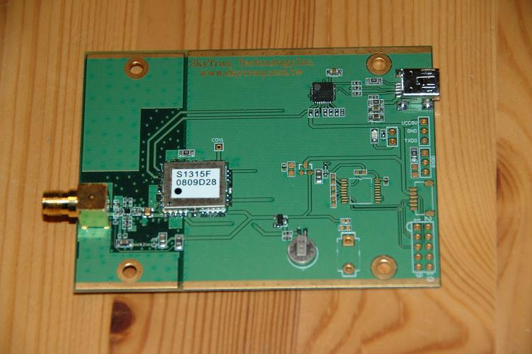

Bin bisher noch ganz ohne Löten ausgekommen. Das Board (ein Bild - siehe Anhang - sagt mehr als tausend Worte) kommt direkt so von Skytraq. Eine SMA-Buchse für die Antenne und eine Mini-USB-Buchse zum PC sind die externen Anschlüsse.
Der Import war überraschend einfach. Habe Skytraq über die auf ihrer Homepage hinterlegte email-addr kontaktiert. Dann per paypal bezahlt und eine gute Woche später das Paket erhalten. Steuer und 4 Euro Berabeitungsgebühr war noch beim Paketfahrer zu bezahlen, und schon wars importiert :-)
Beim Eval-Kit für den S1315F sind neben dem Board mit dem GPS-Modul noch eine aktive Antenne, das USB-Kabel und eine CD mit Datenblatt, Treiber und GPS-Software dabei. Das Kit kostet 99USD. Ein einzelnes S1315F-Modul kostet 25USD. Versand mit FedEx waren 25USD.

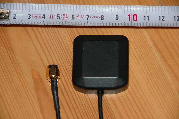

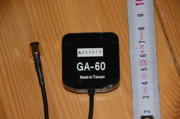

Du verwendest kleine aktive Patch-Antennen an den beiden SkyTraq-Boards?
Kannst du bitte ein Foto von denen machen und die ungefähren Aussenmasse abnehmen?

Kann man auf dem SkytraQ-Board die seriellen Tx und Rx des Empfängerbausteins an einem Pad, Lötpunkt o.ä. abgreifen, noch bevor sie im Seriell-USB-WandlerChip verschwinden?
Was wird alles auf die Anschlusspunkte der rechten Seite des Bildes unter der Mini-USB-Buchse herausgeführt?
Ich denke da primär an den seriellen Anschluss eines Bluetooth-Moduls.

Ich denke es handelt sich um eine Patchantenne. So eine kleine schwarze "Zündholzschachtel" mit ca. 37x40x15mm. Foto folgt nach der Messung.

Hab heute bei Skytraq nachgefragt wegen einen Schaltplan zum Eval-Board. Nach nicht mal einer Stunde kam der Schalt- und Bestückungsplan per mail. Das nenn ich flott!
Das Board kann auch einen TTL-RS232 Wandler beheimaten, der bei mir nicht bestückt ist. TX-TTL wird immer auf Stifte herausgeführt, RX-TTL kann man umschalten, bzw. muss man in meiner Bestückung einen 0-Ohm Widerstand entfernen.

Nach meinem Ermessen ist immer noch irgend etwas *grob* faul. Die angestrebte Float-Solution war nur teilweise möglich und auch sehr ungenau. Obwohl ich extra nochmals ca. 30m vom Haus weggegangen bin, und die Empfänger auf ca. 1,5m Höhe angehoben habe.
Die 21cm Scheiben waren noch unter den Antennen. Werde ich - wenn ich wieder Zugang zur Werkstätte habe - auf 70x70mm2 umbauen. Der Link von Stefan zum ublox-Antennen-Dokument ist sehr interessant.
Die Bluetooth-Verlängerung ist eine gute Idee Stefan. Ich hätte auch noch zwei Class1 Bluetooth-Eval-Boards herumliegen. Bei denen könnt ich das TTL-Signal einspeisen. TxD alleine würd wohl reichen fürs Erste. Bluetooth-Master wär dann mein Laptop. Wisst ihr ob Laptop-Interfaces typ. auch Class1 sind?
Anbei noch zwei Fotos von den Antennnen und eins vom nächtlichen Testaufbau.

Re: Positionsbestimmung mit RTKLIB
Beitrag von ssquare_de » 23.11.2009 - 21:05
Hallo Thomas,
hab gerade mal einen Blick in deine Messungen gewagt...
Schaut bis jetzt nicht so gut aus... :shock:
Ich werd mich aber da noch spätestens morgen tiefer reinknieen.
