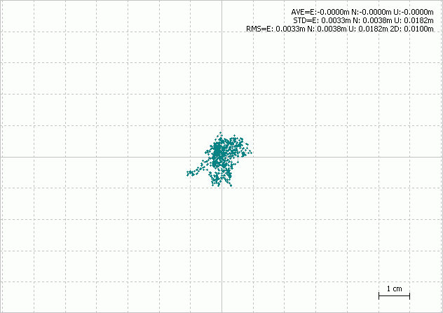

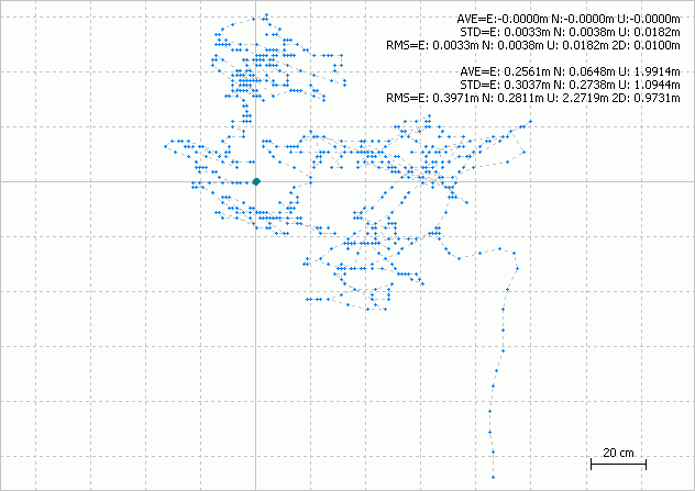

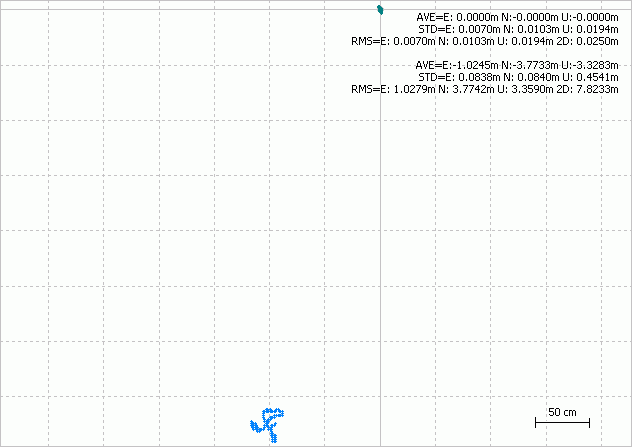

ich habe meinen neuen NEO-6P Stick mit einer einfachen Patchantenne mittig auf dem Autodach platziert auf einem grossen, gefüllten Parkplatz getestet. Die Aufzeichnung der Daten (ca. 6min) erfolgte mit ublox u-center nach jeweils ca. 3min Vorlaufzeit. Es bestand stabiler Empfang mit 7-8 Satelliten und 3D/DGPS fix mit EGNOS. Der zweite Datensatz wurde 24 Stunden später erstellt (andere Parkstelle), dabei war das dynamic modell im NEO-6P auf "Stationery" umgestellt, vorher war es "Portable" bzw "Automotive". Die Rohdaten der ubx Datei wurden mit rtkconv/rtkpost 2.4.1 prozessiert. Für die PPP-Static Lösung wurden Rinex Daten der Euref Station KARL1 verwendet (ca. 70km entfernt). Der erste Datensatz zeigt erfreuliche und für mich als Vermessungslaie konsistente Ergebnisse. Der zweite Datensatz ist von eigentlich noch besserer Qualität, nach der RTKlib Auswertung liegt die dort ermittelte Position aber ca. 4m von der NEO-6P PPP Position entfernt. Für mich ergibt sich jetzt das Problem welcher Position ich eher Glauben schenken darf und warum es zu so einer Abweichung kommen kann. Die RTKplot Bilder sind im Anhang.
erster Datensatz, RTKlib PPP-Static Lösung
erster Datensatz, Vergleich mit NEO-6P
zweiter Datensatz, Vergleich mit NEO-6P

also ich kenne bislang nur folgende sinnvolle Möglichkeiten mit RTKLIB und dem NEO-6P:
Neo-6P im autonomen Betrieb mit/ohne aktiviertem SBAS.
(wobei ich hier SBAS auch mal auch dem autonomen Betrieb zuordne, obwohl das ja so nicht ganz stimmt, folgt man den üblichen Konventionen!)
Die Rohdaten des Neo-6P mit Hilfe von RTKLIB auswerten
(entweder in Echtzeit, oder auch per Postprozessing)
wobei ich bislang der Meinung war, die PPP-Funktionen, die RTKLIB bisher bietet, sind nur von 2-Frequenzempfängern sinnvoll zu nutzen.?!?
Da bin ich aber etwas unsicher, da ich RTKLIBs PPP noch nicht mit 1-Frequenzempfängern getestet habe.
Eines ist aber klar: mit 1-Frequenz-Empfängern braucht man mindestens 10-15min. Beobachtungszeit, bis vernünftige Resultate angezeigt werden können.
Soll heissen: bei optimalen Randbedingungen wie freie Lage, gute Antenne, wenig-kaum Multipath, kurze Basislinien (möglichst im einstelligen km-Bereich)...
Für den PPP-Betrieb in RTKLIB sind noch viel längere "Einschwing"-zeiten vorzusehen ( bislang in der Grössenordnung von 1-2h, auch mit teueren 2-Frequenzempfängern, um auf besser 10-20cm Genauigkeit zu kommen)
Zudem:
für den PPP-Betrieb wird keine Referenzstation benötigt, genau das zeichnet ja das Verfahren aus!
An Stelle der Referenzstationen muss man bei PPP sehr genaue Bahn- und Uhrdaten verwenden, die RTKLIB übers WWW verfügbar gemacht werden!
Der NEO-6P zieht dafür die SBAS-Korrekturen über den Satelliten-Link heran.
Nicht ganz so genau, aber dafür muss sich der Anwender nicht um zusätzliche Infratrukturen kümmern!
Die SBAS-Sats müssen eben empfangbar sein, und man muss berücksichtigen, dass die Positionen bei Nutzung externer Uhr-und Bahndatenquellen normalerweise in ITRF2000 berechnet werden.
Ich vermute also ganz heftig, dass RTKLIB falsch konfiguriert/eingesetzt wurde.

Im autonomen Betrieb des NEO-6P (und auch allen anderen ublox-Empfängern) würde ich für die Positionsbestimmung das "stationary"-Modell normalerweise nicht auswählen.
Höchstens für >>24h-Logs!
Denn bei Kurzzeit-Logs kann einem die hübsche Deviations-Map einen bösen Streich spielen, indem sie Genauigkeiten vorspielt, die so nicht vorhanden sind.
Das "stationary"-Modell sollte in erster Linie die Timing-Funktion der T-Modelle von ublox verbessern.
Für eine Rohdatenauswertung mit RTKLIB o.ä. ist die Einstellung jedoch belanglos, da sie sich nur auf Positionsberechnungen auswirkt, die vom Navigationsrechnerteil des ublox-Moduls ausgegeben wird.
( im .ubx- oder auch .NMEA-Messageformat)
Mehrere Meter Abweichung gibts nur bei Datumsproblemen, oder auch, wenn vergleichsweise lange Basislinien (70km) auf sehr kurze Beobachtungszeiten (< 10min.) treffen.
Selbst 50-70km Basislinien sind mit 1-Frequenzlern von ublox meiner Erfahrung nach gut zu bewältigen.
Da loggt man dann einfach 24h.
Für einmalige Positionsbestimmungen ist das meiner Meinung nach gut hinnehmbar.
Führt man die 24h-Logs samt Auswertung mehrere Male durch, hat man eine gewisse Kontrolle, dass die Position auch wirklich gut passt.
Ansonsten passt galilei s Ansatz schon.
Mit RTKLIB und einer Referenzstation im Postprozessing seinen eigenen Referenzpunkt schaffen, an dem dann die Echtzeitleistung des GPS-Moduls zuverlässig geprüft werden kann.
Dabei natürlich auf das jeweilige Datum achten!
