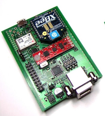

Jetzt wird mir so langsam klar, warum Michele beim aktuellen Platinendesign (http://www.onetalent-gnss.com/ideas/wir ... pen10logbt) eine Zusatzplatine für solche Sensoren vorgesehen hat ...ssquare_de hat geschrieben: ...
klar, Sensorfusion geht auch fast immer.
Kommt halt auf die spezifische Anwendung drauf an.
Wenn ich mich richtig erinnere, gibts mittlerweile auch Drucksensoren (barometrische Anwendung), die vergleichsweise preiswert umgerechnet 1cm auflösen und 3 cm Genauigkeit bieten.
Konkret handelt es sich hierbei um den "9 Degrees of Freedom - Sensor Stick" (https://www.sparkfun.com/products/10724), wobei natürlich derjenige, welcher hierfür noch die nötige Firmware schreiben soll, sich erst mal durch dieses Gebirge an Möglichkeiten hindurchkämpfen muss ...
Aber wie schrieb Michele noch dazu:
"Typically, the use scenario for a INS is sensor fusion between GPS and gyroscopes to better maintain heading. You never know what our customers could ask, and of course we don't have to install it by default."
Viele Grüße!
- Rap10LogWi mit 9DOF Sensor stick
- rap10logwi.jpg (62.55 KiB) 15936 mal betrachtet
