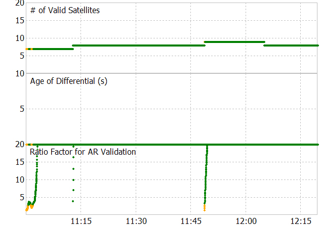

Zur Erläuterung, worum es hier geht, eine Grafik:
Kurz nach 11:45 kommt ein neuer Satellit hinzu und der Ratio geht dadurch soweit nach unten, dass nur noch eine Float-Lösung möglich ist.
Das liegt daran, dass dieser neue Satellit sofort in die Positionslösung eingeht.
Stelle ich die Option "Min Lock" z.B. auf 10 ein, geht trotzdem der Satellit sofort in die Lösung ein und der Ratio in den Keller.

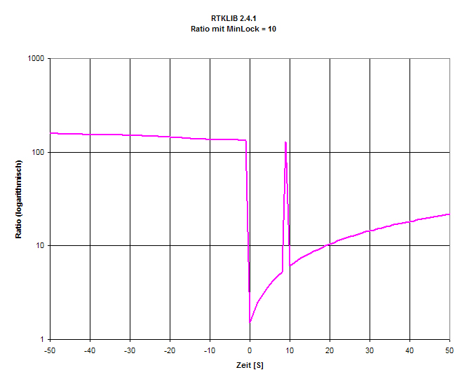

Es wird noch seltsamer.
Mit der Option "Min Lock" auf 10, wird der Ratio nach 10 Epochen für eine Epoche wieder hoch und wird dann wieder niedrig!
Ich vermute mal, dass im Soucecode ein "=" mit einem ">" oder "<" verwechselt wurde.
Ein Grafik zur Erläuterung folgt.
Lieben Gruß von Josef
Re: RTKLIB 2.4.1 Bug?
Beitrag von Josef Gerstenberg » 09.08.2012 - 22:11
Hier die Grafik zu dem seltsamen Ratio-Peak:
