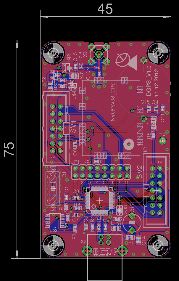

jetzt meld ich mich hier auch mal, nachdem ich schon etwas hier mitgelesen habe.
Ich interessiere mich auch für DGPS in Verbindung mit der RTKLIB im embedded Bereich. Dazu habe ich mir ein Board mit einem NV08C Modul gebaut, ähnlich dem Denga10
http://www.onetalent-gnss.com/ideas/usb ... rs/denga10
nur etwas kleiner und kommt im Selbstbau deutlich billiger :)
Die Module funktionieren bis jetzt gut, allerdings fehlt mir noch eine zweite aktive Antenne um wirklich DGPS realisieren zu können.
Als embedded Plattform würde ich entweder diverse ARM Boards, wie den RaspberryPI, wobei es hier für nur etwas mehr Geld deutlich bessere Alternativen gibt (Hackberry oder Cupieboard, neuere Prozessorgeneration und besseres Energiekonzept) oder man verwendet Android basierte Systeme. Hier ist die Schnittstelle nach aussen allerdings etwas problematisch und der kleinste gemeinsame Nenner ist mMn Bluetooth. Bei Android hat man den Vorteil von einem fertigen mobilen Gerät und man kann die Koordination über das Betriebssystem allen anderen Anwendung transparent zur Verfügung stellen. Allderings kann man nur unter Java und etwas eingeschränkt C/C++ programmieren.
Vorerst hab ich mir einen RaspberryPI besorgt und mal die RTKLIB darauf kompiliert. Wenn man rtkrcv verwendet muss man darauf achten, dass die *.sh Dateien ausführbar sind. Leider sind Teile der RTKLIB nicht ganz sauber geschrieben (zB nvs.c), dh es gibt bei manchen casts Alignment Probleme (float und double casts aus einem char Array) und rtkrcv verabschiedet sich mit einem "BUS ERROR". Hier hilft entweder das Tracefile (rtkrcv mit -t x starten) oder man startet rtkrcv mit dem gdb. Beim compilieren gibt es aber auch bereits Warnings bei den betreffenden Stellen. Das ganze fällt aber auf x86 Prozessoren nicht auf.
Im Hinblick auf die Weiterentwicklung der RTKLIB und Behebung der oben genannten Bugs wäre es von Vorteil wenn die RTKLIB etwas offener Entwickelt würde, ich werde wahrscheinlich nach dem neuen Release der RTKLIB eine Version mit den Fixes auf github stellen, damit ist es allgemein verfügbar und die Änderungen könnten auch wieder zurück fließen.
Ich denke mit etwas Einsatz und dem Knowhow der RTKLIB lassen sich solche System durchaus auch im Hobby/Semiprofessionellen Bereich realsieren.

....Dazu habe ich mir ein Board mit einem NV08C Modul gebaut....
Auch hier die Frage, ob Du nicht die Erfindung des Rades teilen und eine kleine Serie auflegen möchtest.

kleines Minimal-Board für NV08C
http://shop.sysmocom.de/products/osmo-nvs-eval
EUR 107.10 (inc. VAT) ... DIY kit, PCB plus all components
Kit type: Only the PCB, no components (Subtract: EUR 95.20 (inc. VAT))
Kit type: Assembled PCB with all components (Add: EUR 71.40 (inc. VAT))
Wenn die 70 Euro nur für's Löten verlangen wird das wohl nicht so einfach sein???

wrosner hat geschrieben:grad gefunden:
Hab mir gerade das Schematic angesehen und das Board kann ich definitiv _nicht_ empfehlen, da ist nicht viel drann! Laut Datenblatt braucht das NV08C eine aktive Antenne, dh in die Atennenleitung wird am Board noch Geichspannung eingekoppelt und gleichzeitig HF abgeblockt, das sind zwar nur ein paar Bauteile, aber die fehlen auf dem Board. Backup Spannung würde ich nicht über eine Batterie sondern über Goldcaps machen, keine Levelschifter bei den seriellen Schnittstellen, damit kann man es nur über Konverter an eine PC-RS232 Schnittstelle anschließen. Und das Layout sieht auch nicht sehr überzeugend aus (eigentartig viele Vias neben der Atennenleitung, warum?)
wrosner hat geschrieben: Wenn die 70 Euro nur für's Löten verlangen wird das wohl nicht so einfach sein???
Das Löten ist ohne Erfahrung sicherlich nicht so einfach machbar, aber mit etwas Übung/Erfahrung überhaupt kein Problem. Allerdings sollte man auch das nötige Equipment dazu haben. Das Board kann man sicher noch ohne Mikroskop ferigen, aber wenn etwas wirklich mal nicht geht ist es mit freiem Auge meist mühsam. Aber den Preis finde ich völlig überzogen, nur mal so als Anhaltspunkt, die Bauteile (ohne Platine) bekommt man für unter 50 EUR.

Auch kein Problem, allerdings braucht das Board noch eine kleines Redesign, aber nichts schlimmes bzw. hab ich noch nicht alles darauf getestet.
Mein Board sollte eigentlich genauso wie das Denga10 aufgebaut sein. Dh es gibt einen Dual USB to UART Konverter mit dem man beide Schnittstellen des NV08C ansprechen kann. Weiters ist noch ein FLASH für den UART Konverter drauf wo man USB Device Informationen persistent ablegen kann. Versorgt wird das ganze über USB, für die aktive Atennenversorgung gibt es eine Überstrombegrenzung. Man kann USB zu UART und NV08C über Jumper verbinden oder trennen. Damit kann man jeweils auch GPS oder UART Konverter alleine verwenden, ich häng mal ein Bild vom Layout an.
Allerdings werde ich wahrscheinlich eine neue Version davon machen mit dem NV08C-MCM und Bluetooth Schnittstelle.
http://www.nvs-gnss.com/products/receiv ... c-mcm.html
das ist nicht viel schwerer zu Löten, aber etwas billiger, kleiner und könnte sogar mit passiver Antenne betrieben werden. Aber das wird sicher noch einige Monate dauern, hab derzeit nicht so viel Zeit für das Projekt.
Bei DGPS Lösungen würde ich immer aktive externe Antennen verwenden, damit ist man viel flexibler. Ich würde mal mit dem Ublox Modul anfangen, das gibt es zu einem Fairen Preis und man kann später noch immer auf andere Module umsteigen. Wie gesagt das Löten und Fertigen ist keine Hexerei aber ganz ohne Equipment würde ich es eher wo kaufen.

thomash hat geschrieben: Allerdings werde ich wahrscheinlich eine neue Version davon machen mit dem NV08C-MCM und Bluetooth Schnittstelle.
Die offizielle RAW-Firmware von NVS gibt es nur für -CSM :?:

cr2_gps hat geschrieben: Die offizielle RAW-Firmware von NVS gibt es nur für -CSM :?:
http://www.nvs-gnss.com/news/65-nvs-tec ... eries.html
soweit ich das sehe sollte das schon gehen?

Laut Datenblatt braucht das NV08C eine aktive Antenne, dh in die Atennenleitung wird am Board noch Geichspannung eingekoppelt und gleichzeitig HF abgeblockt, das sind zwar nur ein paar Bauteile, aber die fehlen auf dem Board. Backup Spannung würde ich nicht über eine Batterie sondern über Goldcaps machen, ...
Hallo Thomas,
eine vom Platinenentwickler noch zusätzlich bereitgestellte Möglichkeit, aktive Antennen mit geeigneten Gleichspanungen zu versorgen, ist sicher recht sinnvoll.
Viele Antennen auf dem Markt (insbesondere die höherwertigen Modelle) benötigen ja eine Versorgungsspannung, deren spezifizierter Bereich häufig erst bei 5 Volt beginnt.
Aus diesem Grund gestaltet Michele (OneTalent GNSS) seine Platinen zumeist auch so, dass über einen dreipoligen Jumper auf eine solch höhere Spannung für die Antenne umgeschaltet werden kann.
Die Kosten der dafür erforderlichen Bauteile sind ja tatsächlich kaum der Rede wert.
Andererseits stellen natürlich die gängigen GNSS-Module für unsere Zwecke auch schon selbst zumindest eine kleine Versorgungsspannung für aktive Antennen bereit.
Wie dies im Blockdiagramm unter http://www.nvs-gnss.com/images/products/csm/bshcsm.jpg auch deutlich erkennbar ist.
Allerdings schränkt die Höhe dieser Spannung eben die Auswahl an möglichen Antennen etwas ein, weswegen ja z.B. NVS selbst auch die Tallysman TW2410 (http://www.tallysman.com/TW2410.php; Spannungsbereich 2,5 bis 5,5 V; LNA Gain 25 dB) und eben nicht deren ursprüngliche Ausführung (http://www.tallysman.com/TW2400.php; Spannungsbereich 3 bis 10 V; LNA Gain 28 dB) als höherwertige Alternative anbietet (http://www.nvs-gnss.com/products/antenn ... tenna.html).
Besonders schön wäre es natürlich, eine Option für 12 Volt (zusätzlich zu einer Option für 5 Volt) einer alternativen Versorgungsspannung für aktive Antennen vorzusehen, wenn man ohnehin schon ein völlig neues PCB-Design in Angriff nimmt.
Damit würde man sich manches schöne eBay-Schnäppchen erschließen können: ältere Modelle von seinerzeit sehr teuren Antennen, die gelegentlich aber doch noch 12 Volt benötigen. Wobei dies jedoch nicht unbedingt für den NVS-Empfänger gilt, da diese alten Schätzchen ja noch nicht auf den GLONASS-Frequenzen lauschen können. Aber für möglichst billige RTK-Systeme z.B. mit den bisherigen Modulen von u-blox durchaus noch recht interessant, um auch hier vielleicht noch mal einen Hunderter sparen zu können (z.B. im Vergleich zu zwei Stück TW2410).
Was die Batteriepufferung betrifft, so ist auch dies üblicherweise im GNSS-Modul bereits vorbereitet, so dass nur noch ein geeigneter Lithium-Akku am jeweiligen Pin des Moduls angeschlossen werden muss.
Bist Du Dir denn ganz sicher, dass ein Kondensator an dieser Stelle ebenso verwendbar wäre, ohne dass es dadurch zu Fehlfunktionen oder gar Schäden am Modul kommen kann?
Soweit ich solche PCB-Designs kenne (sowohl von industriellen Herstellern als auch aus den kleineren Werkstätten), werden eigentlich immer die üblichen Lithium-Akkus verwendet. Manche verzichten aber auch ganz auf diesen Puffer ... :?:

Grundsätzlich ist ja erst mal der Ansatz zu würdigen, möglichst unkomplizierte und preisgünstige Platinen für die in Frage kommenden GNSS-Module mit Rohdatenausgabe zu entwerfen und diese Designs dann hier (oder auch irgendwo oder irgendwie anders) zur Verfügung zu stellen. Noch besser, wenn jemand ohne allzu viel kommerziellen Hintergrund eine entsprechende Kleinserie auflegt. Ich bin sicher, dass es schon allein in diesem Forum hier eine Menge Privatleute gibt, die dafür sehr dankbar wären!
Ich selbst hatte ja vor einiger Zeit "händeringend" nach einer solchen Möglichkeit gesucht, wobei ich natürlich dies nicht als Privatmann, sondern im beruflichen Kontext benötigt habe. Aber bei entsprechendem Herumfragen war es beileibe nicht so, dass hier eine Menge von alternativen Möglichkeiten zur Auswahl stand. :cry:
Zum Glück für mich hatte sich aus dieser Situation jedoch der Kontakt zu Michele in Pisa ergeben. Was nicht nur mein damaliges Problem zur vollsten Zufriedenheit gelöst hat, sondern auch völlig neue Wege eröffnete ... :D
Aber zurück zum usprünglichen Thema.
Wenn ich den Kollegen Landmann richtig verstanden habe, ist er ja mit Mikroelektronik ebenso schon vertraut wie mit Hard- und Software, die man eben so braucht für solche Low-Cost-RTK-Systeme.
Eine "lose" Platine (vielleicht aber schon wenigstens SMD-bestückt) würde ihm also möglicherweise schon völlig genügen (für solche Fälle könnte ich die Rohplatinen von Michele aber auch von Deutschland aus anbieten, auch wenn ich sie sonst nicht "offiziell" offeriere).
Der größte Bedarf scheint hier aber eher sogar an einer Art "Einstiegsleitfaden" zu bestehen, wenn sich jemand bisher noch nie mit der für RTK notwendigen (speziellen) Technik befasst hat:
Welche Art von Empfänger wird überhaupt benötigt? Welche Unterschiede bestehen beispielsweise zwischen einer dieser supergünstigen Navilock-Platinen (mit "erzwungener" Rohdatenausgabe), dem ebenso billigen Veteranen LEA-4T, einem LEA-6T (Stolperfalle: ROM-/Flash-Versionen) oder meinetwegen auch einem NEO-6P für diese ganz speziellen Anwendungen? Wie groß ist der Vorteil aus den zusätzlichen GLONASS-Rohdaten, die ein NVS-Modul liefern kann? Was gibt es beim Thema Antenne zu beachten? usw. usw. :?:
Und dann kommt natürlich noch der Riesenbrocken des Einstiegs in die RTKLIB, dieser "ewigen Baustelle" ... :roll:
Also Fragen über Fragen! :shock:
Daher ist die am Anfang vom Beitragsersteller geäußerte Idee einer Sammlung all dieser Informationen (z.B. in der Art eines "Wikis") ja auch so sehr zu begrüßen!
Viel Arbeit für einen allein (ich würde ja gern, aber ... :roll: ), im Forum oder einer vergleichbaren "Community" jedoch viel besser realisierbar ... :D
Wobei natürlich (kleiner "Wink mit dem Zaunspfahl" an den Beitragsersteller ... :) ) eine ganze Menge dieser Informationen schon hier im Forum zu finden ist, wenngleich auch in unzähligen Beiträgen "verstreut" ... :mrgreen:
