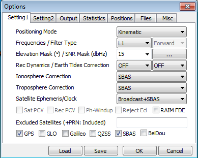

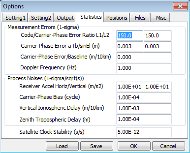

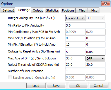

Zunächst mal habe ich mit Hilfe von u-center die Ausgabe der Receiver korrekt eingestellt. Ich benutze die neuste rtklib Version und habe die Position der Basisstation über mehrere Tage geloggt und mit einem Python-Skript den Mittelwert berechnet. Dabei habe SBAS aktiviert, weil das über die zusätzlichen Korrekturdaten die Genauigkeit der Lösung nochmal erhöht. Die folgenden Screenshots zeigen meine Einstellungen:
Im Reiter Position habe ich für die Basisstation die Position eingetragen. Alles Sonstige (auch in den übrigen Reitern) ist auf default gelassen. Nun zu meinen Fragen:
Welche Software Parameter kann ich noch optimieren? Ich habe mich da an Vorschläge aus diversen Posts von Leuten mit ähnlichen Setups aus dem Forum gehalten, jedoch ohne wirklich zu wissen, was dahintersteckt. Könnt ihr mir helfen? Welche Parameter sind wichtig und welche Werte kann ich testen? Ich erhalte zwar Fix-Lösungen, sie halten sich meist nicht länger als 10-15 Minuten und brauchen länger um sich einzustellen. Was kann ich ggf. sonst noch am Hardware-Setup verbessern? Bei Bedarf kann ich gerne auch noch Fotos oder Logs liefern.

Ein paar kleine Ansätze auf die Schnelle:
Die Kit-Antennen (ANN-MS) sind sicher ein Flaschenhals, da helfen auch Grundplatten nicht wirklich viel.
Mit z.B. zwei der brandneuen TW4421 (http://www.tallysman.com/cms/wp-content ... TW1421.pdf, sehr gutes Preis-Leistungs-Verhältnis) sollte es doch deutlich besser werden, ohne gleich richtig teuer sein zu müssen.
Ansonsten statt "Fix & Hold" vielleicht mal auf kontinuierlich umstellen?

"Fix and Hold" ist bei wackeligen Sachen wie RTK nur mit L1 nicht empfehlenswert.
Da kommen oft Positionen raus, die präzise zu sein scheinen, aber oft ein paar Meter daneben liegen.

"FIX and HOLD" ist für die überwiegende Zahl unserer Forums-Vorhaben nicht die richtige Strategie, wie schon richtig erwähnt.
Diese Einstellung ist für vergleichsweise riesige RTK-Basislinien vom 100km aufwärts bis 1000km in Verbindung mit L1/L2-Empfängern gedacht, also für das direkte Gegenteil, mit dem wir es hier zu tun haben.
Tomoji hat hier ein Dokument zusammengestellt, in dem die genauen Hintergründe der FIX and HOLD RTK-Strategie aufgeführt sind:
http://gpspp.sakura.ne.jp/paper2005/ion ... _ttaka.pdf
Zudem ist in dem PDF auch die Tabelle 1 auf Seite 2 sehr interessant, in der Aussagen zum sinnvollen Einsatz der diversen Fehler-Modellierungsmöglichleiten in Abhängigkeit von der jeweiligen RTK-Methode getroffen werden.
