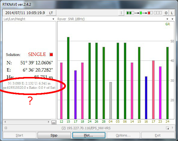

RTKLib sieht Satelliten, bietet aber nur eine "Single" Solution an, und die Anzeige "Baseline" zeigt einen Wert von 6.348.380 m :shock: (s. erster Dateianhang). Das sieht verdächtig nach dem Erdradius aus!

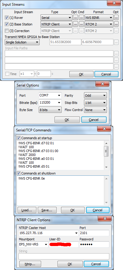

Hier mal die Verbindungseinstellungen ...

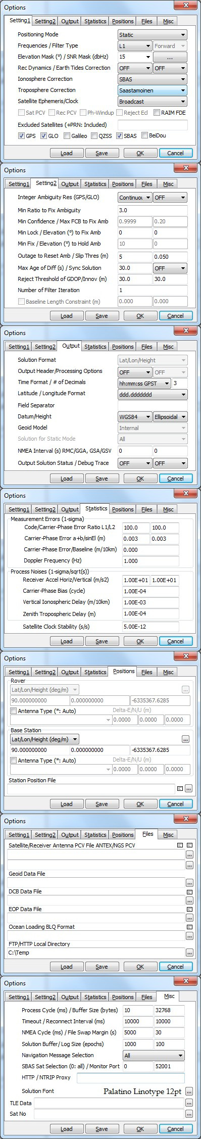

... und die gewählten Optionen:
Ich wäre für jeden Tip sehr dankbar, weil ich hier schon 'ne ganze Weile rumprobiere und im Moment nicht mehr weiter weiß.

als "Positioning Mode" bitte einen RTK-Modus einstellen (auf dem Stativ erst mal "Static")!

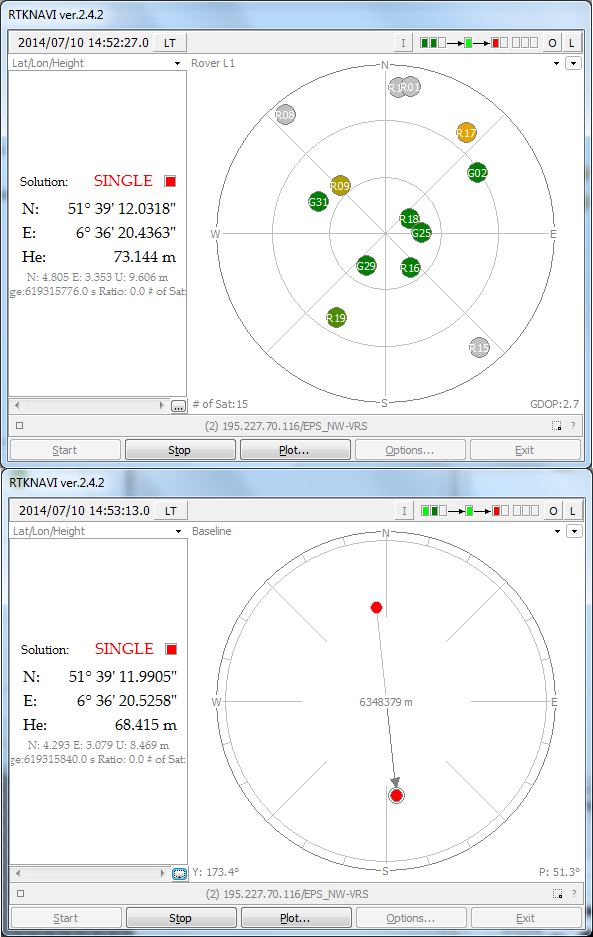

habe ich jetzt umgestellt. Am Verhalten des Systems ändert sich dadurch aber nichts. RTKLib liefert nur eine Single Solution und die Positionen schwanken in einem Bereich bis zu etwa 10m, obwohl die Anzahl der Satelliten mit hoher Empfangsstärke gut assieht:
Dazu eine Frage, auf die ich weder im Manual zu RTKLib noch im Netz eine Antwort gefunden habe: Was bedeutet die von mir oben markierte Anzeige in grauer Schrift?
Und noch eine konkrete Frage zu der Anzeige "Baseline" in RTKNavi:
Wenn ich unter "Options->Positions->Base Station" eine ungefähre Position eingebe, bekomme ich eine entsprechend niedrige Angabe zur Baseline. Wobei ich ja den SAPOS-Modus VRS gewählt habe. Soweit ich das verstehe, übermittelt dabei RTKNavi eine ungefähre Position an den Ntrip-Caster, der mit dieser Information eine passende virtuelle Referenzstation berechnet. Eine manuelle Eingabe der Position der Base-Station macht da doch eher keinen Sinn.
Kann es also sein, dass in diesem Modus die Anzeige "Baseline" im RTKNavi völlig uninteressant ist?

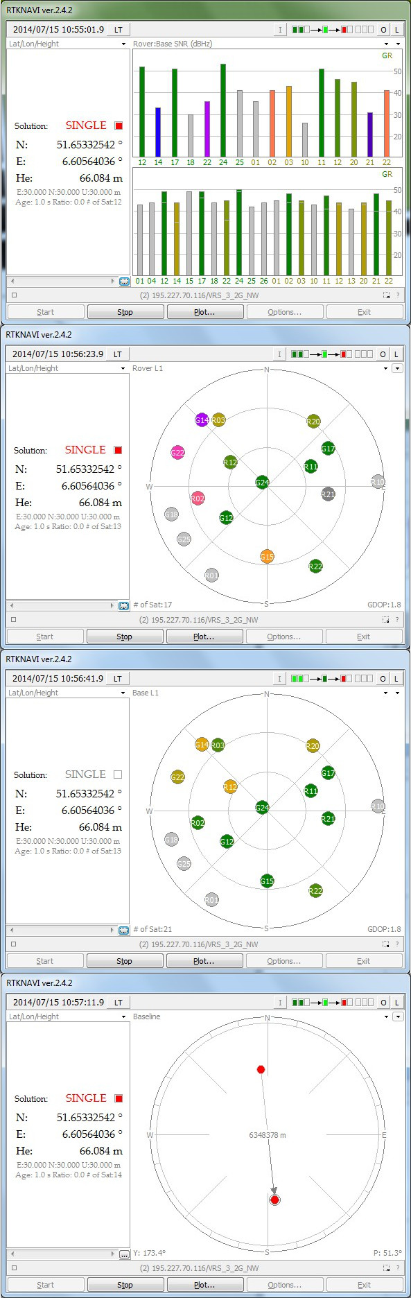

So, hatte in den letzten Tagen wenig Zeit, mich um dieses Problem zu kümmern. Heute habe ich es dann mal mit SAPOS HEPS probiert, kriege aber weiterhin nichts besseres als eine Single Solution hin. :(
Hier die momentanen Einstellungen in den Optionen:
Wäre sehr nett, wenn jemand mit Erfahrungen mal diese Settings checken könnte.
Die Antenne (Tallysman TW3430 mit Groundplate) steht auf einem Stativ im Vorhof vor unserem Büro. Der Hof ist zum Teil von eingeschossigen Gebäuden umgeben, außerdem stehen Drei hohe Bäume verteilt darum herum.
Kann es sein, dass die Empfangsbedingungen dadurch schon zu schlecht sind?

Stell im Reiter Positions / Base station auf RTCM, dan hat das Programm die richtige Koordinaten der Basis.
Grüße Pieter.

Das war der entscheidende Hinweis!! 8)
Jetzt kriege ich nach 1 - 2 Minuten eine Float-Lösung und ndach 9 Minuten eine anscheinend stabile Fix-Lösung!
