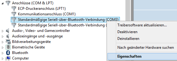

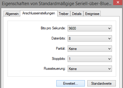

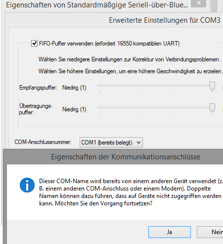

1) SPP-Port auf COM1 ändern
Gute Neuigkeiten vom Greifswalder Bodden: ein neuer Nutzer des NV08C-CSM via SPP am RTKNAVI (aber dafür schon mit viel QGIS-Erfahrung und offenbar einem "grünen Daumen" für Computer :D ) hat mir gerade seine Lösung mitgeteilt. :idea:
Und zwar genügt es offenbar, die Portnummer des für Bluetooth-SPP verwendeten COM-Ports im Geräte-Manager auf COM1 zu ändern. :!:
Den Warnhinweis des Betriebssystems, dass dieser Port bereits belegt sei, kann (und muss) man dabei getrost ignorieren, allerdings natürlich nur dann, wenn COM1 nicht wirklich schon (zeitgleich) für andere Zwecke zwingend benötigt wird.

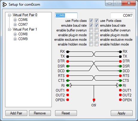

3) com0com (ggfs. in Kombination mit hub4com)
http://sourceforge.net/projects/com0com/files/
http://sourceforge.net/projects/com0com/files/hub4com/
Erfordert möglicherweise auch eine etwas mühselige Installation und Konfiguration, sollte dann aber schon dazu geeignet sein, das Auftreten des SPP-Problems im RTKNAVI zu vermeiden.
Bietet zudem auch gleich noch die Möglichkeit, den Bytestream des betreffenden COM-Ports parallel an (quasi beliebig viele) weitere Anwendungen weiterzuleiten, indem zusätzliche virtuelle COM-Ports (VCP) angelegt und entsprechend konfiguriert werden.
Ein kleiner Hinweis schon mal an dieser Stelle, dass die Installation unter 64-Bit-Versionen von Windows aufgrund der dort gegenüber den 32-Bit-Varianten verschärften Sicherheits-Mechanismen (Treiber-Signierung) möglicherweise noch etwas komplizierter ist ... :wink:

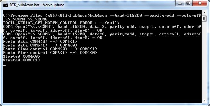

Ich stand vor ein paar Tagen vor genau diesem Problem - ich denke mal, mein längeres Telefonat mit Hagen war für ihn der Anlass, sich mal wieder mit dem Problem zu befassen.
Ich habe es für mich im Moment mit der Variante com0com + hub4com gelöst.
  • Eine signierte Variante von com0com habe ich unter https://code.google.com/p/powersdr-iq/d ... e&can=2&q= gefunden.
  • In com0com habe ich zwei Paare von virtuellen ComPorts eingerichtet
    Das zweite Paar dient der Weiterleitung des Outputs von RTKNavi an QGIS - hat also mit dem Problem hier nichts zu tun.
  • Eine Batch-Datei mit dem Befehl
    hub4com --baud=115200 --parity=odd --octs=off \\.\COM4 \\.\COM6
    leitet den physikalischen Port 4 auf den virtuellen Port 6 um
Danach empfängt RTKNavi problemlos die Rohdaten vom NVS NV08C am Port 7.
Vielleicht hilft's ja jemandem beim Tüfteln. :wink:

Hagen.Felix hat geschrieben:1) SPP-Port auf COM1 ändern
Stimmt! Das ist ja einfach! :mrgreen:

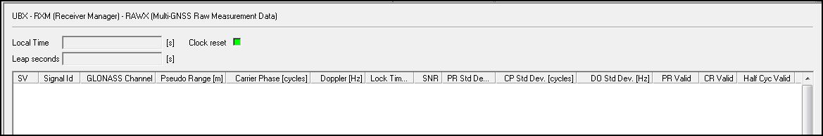

Im aktuellen u-center Ver. 8.12 gibts ja Spuren zu Quellen der möglichen Überraschungen. ;-)
neben den aktuellen NEO-M8N Firmware 2.01 mit Protokollversion 15.01 kann man ja schon bis Protokollversion 17 vorauswählen:
da erscheinen dann in der Rohdatenausgabe zusätzlich zu den bisher bekannten Messwerten die dazugehörigen Deviationswerte. (Könnte man gut zur Qualitätsbeurteilung der Messwerte in einer RTK- oder Postprozessing-Software heranziehen.)
RAWX (Multi-GNSS RAW Measurement Data.JPG (35.05 KiB) 52357 mal betrachtet
Zudemfindet man im "Chart-Window" im Auswahlregister für die Y-Achse ganz am Ende seltsame EInträge wie "SV G1(L2C) Qi" oder auch "SV R1(L2C) Qi....
Da werden doch wohl nicht die L2C-Frequenzen von GPS und GLONASS damit gemeint sein?!?
Oder werfen da L1/L2-Empfänger für den Massenmarkt ihre Schatten vorraus?!?
Auch wenn die zweiten Frequenzen "nur" zur genauen Bestimmung der Ionosphären-Bedingungen genutzt werden sollte (PPP)?... :?:
