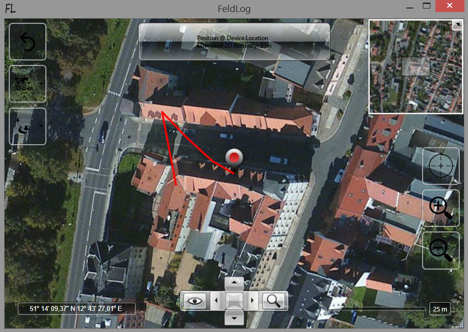

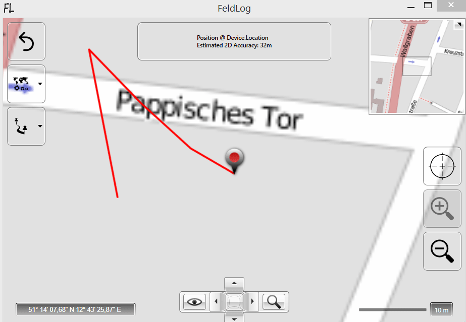

Aber zurück zu den Windows-Ortungssensoren und dies mal am konkreten Beispiel einer via USB angeschlossenen GNSS-Hardware von u-blox illustriert.
Schon seit einiger Zeit liefert u-blox einen alternativen USB-Treiber hierfür aus:
http://u-blox.com/de/drivers-a-middlewa ... river.html

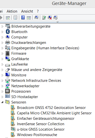

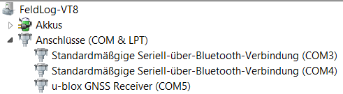

Dieser Treiber sorgt, sofern ein GNSS-Empfänger von u-blox via USB angeschlossen ist, einerseits für einen virtuellen COM-Port (VCP), der in gewohnter Weise dazu genutzt werden kann, seriell die jeweiligen Daten vom und/oder zum GNSS-Empfänger zu transportieren.
In der Systemsteuerung ist dieser Treiber daran zu erkennen, dass der jeweilige COM-Port auch explizit mit "VCP" benannt ist (auch wenn strenggenommen der COM-Port des klassischen USB-Treibers ja ebenso ein VCP ist).
Zusätzlich sorgen diese "Windows 8/7 USB drivers for sensor and VCP features" natürlich auch (bzw. sogar hauptsächlich) dafür, dass die Windows-Positionssuche mittels dieser externen GNSS-Hardware ggfs. recht präzise Ergebnisse liefern kann ... :wink:

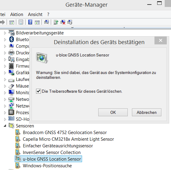

Allerdings, ein kleiner Pferdefuß steckt auch hier im Detail, und gerade der hat mir vor einiger Zeit auch mal richtig Kopfzerbrechen bereitet. :twisted:
Und zwar verursacht dieses Treiberpaket u.a. auch eine (temporäre) Änderung der Konfiguration des jeweiligen GNSS-Empfängers von u-blox ... :shock:
Das heißt konkret: bei jeder Verbindungsaufnahme werden ein paar UBX-Kommandos zum Empfänger gesendet, damit dieser dann z.B. auch die vom Sensor-Treiber für seine Berechnungen benötigten NMEA-Nachrichten ausgibt (nicht nur Positionskoordinaten, sondern auch Qualitätsparameter).
Bei einem Anwender, der seine Empfänger (aus durchaus zwingendem Grund) ausschließlich nur GGA und VTG ausgeben lassen wollte, war das natürlich eine tagelange Frustrationsquelle, bis sich dann endlich herausgestellt hatte, dass man in solchen Fällen unbedingt wieder den klassischen USB-Treiber verwenden muss:
Falls jemand auch mal in diese Situation kommen sollte: Da wäre zunächst der "Sensor/VCP-Treiber" vollständig zu entfernen, und zwar bei noch angeschlossenem GNSS-Empfänger und dann erst bei den COM-Ports und danach bei den Sensoren. Anschließend sollte der GNSS-Empfänger erst mal wieder vom Rechner getrennt werden, um den klassischen USB-Treiber neu zu installieren (ggfs. gleich zusammen mit dem aktuellen u-center). Wenn dann der GNSS-Empfänger wieder angeschlossen wird, sollte nur bei den COM-Ports etwas erscheinen und in diesem Fall auch ohne "VCP" benannt sein, also z.B. nur als "u-blox GNSS Receiver COM5)".
Hier ein paar Screenshots dazu:

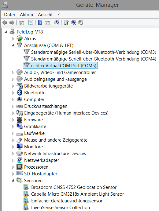

Sofern (wieder) nur der klassische USB-Treiber wirksam ist, sollte es im Geräte-Manager so aussehen:

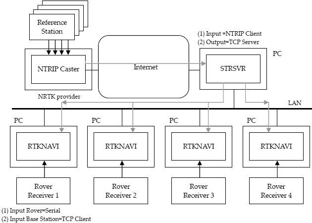

Noch ein Bild aus der RTKLIB-Doku:
