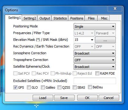

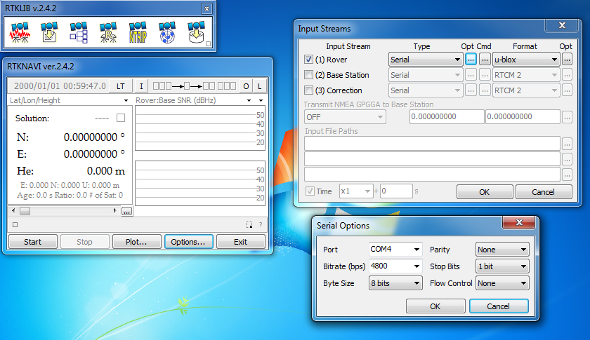

Die folgende Bilder zeigen, wie bei mir RTKLib eingestellt ist.
Bildschirmfoto 2015-05-25 um 20.27.23.png (83.41 KiB) 5673 mal betrachtet
Bildschirmfoto 2015-05-25 um 20.26.19.png (298.57 KiB) 5673 mal betrachtet
Ich hoffe ihr könnte mir weiterhelfen mit Links oder Kommentaren. Seit 2 Tage versuche ich es schon zum Laufen zu bringen, aber es will nicht laufen.
Ich danke euch schonmal vorab.

mo15 hat geschrieben:... Ich habe zwei GPS Mäuse: Navilock NL-442U und Navilock NL-662U. ...
Diese Empfänger haben regulär keine Rohdatenausgabe.
Ob die gängigen "Geheimtricks" zur Aktivierung derselben hier funktionieren, weiß ich auch nicht ... :?:
