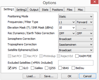

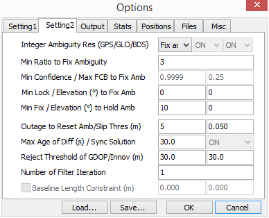

ich versuche eine Basislinie in RTKLIB mit RTKPOST (Version 2.4.2 Patch 10 oder beta 2.4.3) unter Verwendung von Glonass und GPS auszuwerten. Leider bekomme ich keine Fixed-Lösung (lediglich Float) bei der Verwendung von Glonass und GPS. Verwende ich nur die GPS Daten werden 98% mit Fixed gelöst.

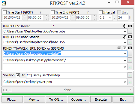

Um zusätzlich zu den .nav Daten die .gnav auszuwählen habe ich das wild‐card „*“ verwendet(z.B. „C:\Users\user\Desktop\test\nav-data\*“)
Die Verwendung von Präzisen Ephemeriden (.sp3-c) bringt keine Verbesserung (Heruntergeladen von: ftp://ftp.glonass-iac.ru/MCC/PRODUCTS/).
Verwendete Rinex-Versionen sind 2.11 und 3.01.
Unter Options habe ich Glonass angehakt und:
- Positioning Mode: Static
- Integer Ambiguity Res: Fix and Hold
Eingestellt.
