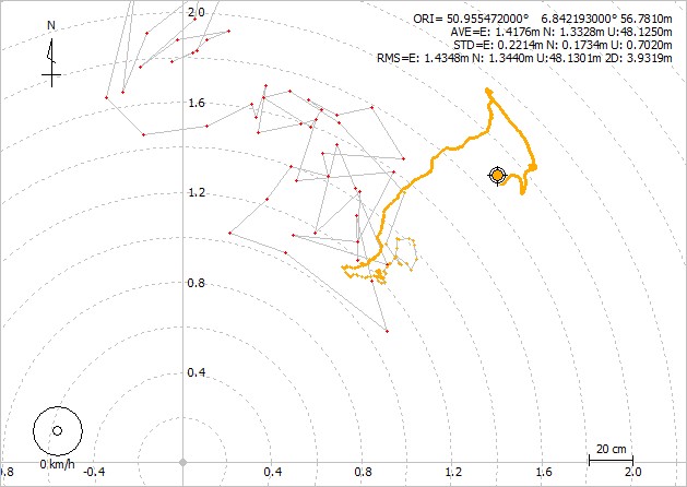

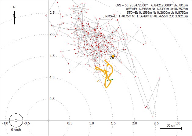

ich mache momentan mehrere Messung an verschiedenen bekannten Messpunkten. Ich benutze dazu RTKLib und den HEPS Dienst von Sapos.
Mir ist aufgefallen, dass die Messungen eine Abweichung von 2 Meter haben zum bekannten Messpunkt. Woran kann dies liegen? Habe ich was falsch eingestellt?
An den Bilder unten sieht man wie weit der Messung ist jeweils ist. Beide Messungen liefen eine Stunde. Der Messpunkt selber war auf einem Feld. Also frei Sicht in jede Richtung.

So auf den ersten Blick würde ich sagen, dass Du so gut wie keine Fix-Lösungen hast?

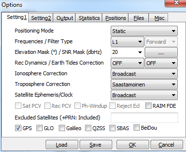

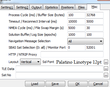

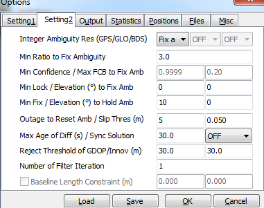

Meine RTKLib Einstellungen:
