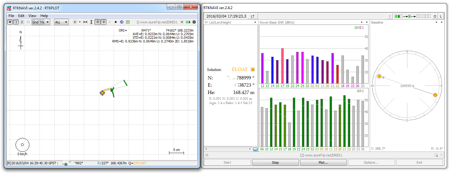

Re: RTKlib und BKG Ntrip
nach vielen probieren, habe ich das nun endlich hinbekommen (denke ich).
leider bekomme ich nur eine Float-Lösung und nur ganz selten und kurz einen Fix, die Basis ist 110km entfernt, liegt es daran? Eine nähere frei zugängliche habe ich nicht gefunden.
Das Bild zeigt eine Punktwolke nach einer 30 Minuten Vorlaufzeit, mit Korrekturdaten einer RTK Station.
Mein Empfänger ist im Büro unter dem Dach und die Basisstation ist 110km (!!!) weit weg, daher kann sich das "schlechte" Ergebnis (10cm Abweichung) sehen lassen.

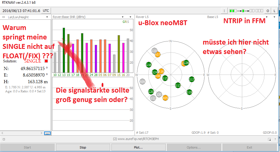

Hey,
ich versuch auch nun schon seit längerem in RTKNAVI mit Inputs eines NTrip Servers und eines U-blox Neo M8T Empfängers
eine Float bzw. Fix Lösung zu bekommen.
Leider habe ich damit überhaupt keinen Erfolg. Ich wohne in Darmstadt und somit nur 30km entfernt von dem Ntrip Server in Frankfurt.
Sollte also eigentlich gehen oder?
Nun zunächst mal die Frage: Wann springt denn die Lösung von Single überhaupt auf Float um? Das tut es bei mir schon mal gar nicht.
Achja und warum habt ihr (siehe obiges RTNAVI.ini file) Transmit NMEA to GPGGA to Base station zu Single Solution gesetzt?
Was genau bringt das?
Warum ist das denn eine Sollbruchstelle`?:
Beste Grüße
http://www.wasoft.de/lit/glonass_zfv.pdfu-Bloxer hat geschrieben:Warum ist das denn eine Sollbruchstelle`?:"Sollbruchstelle" GLONASS-ICB gänzlich vermieden wäre (sofern man gleiche Hardware verwendet)

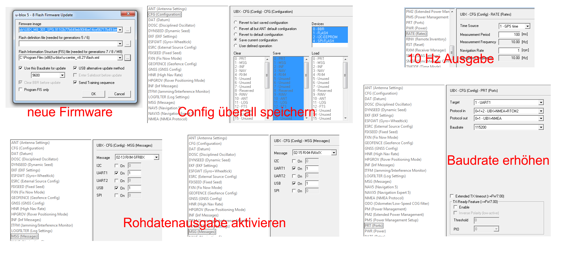

wo kann man die Config speichern?
mehr hab ich nicht gemacht:

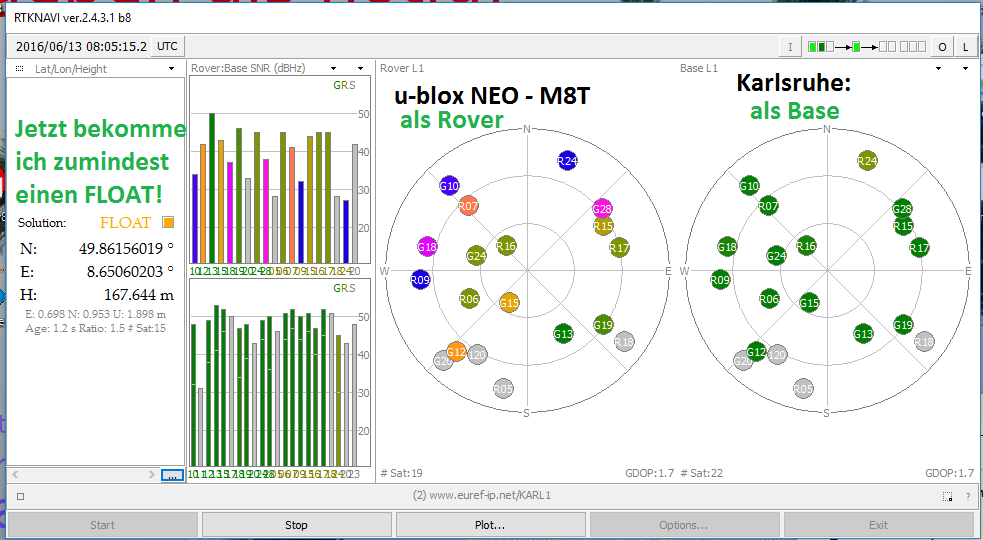

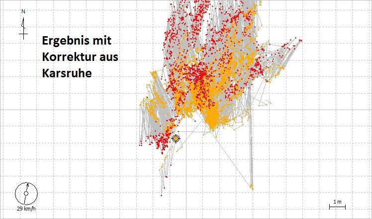

aktuelle Frage:
So ich habe folgenden Aufbau:
(1) Rover Station: u-Blox NEO M8-T der teilweise Signalstärken von bis zu 50db hat (er liegt bei mir auf dem Fensterbrett)
(2) Basis Station: ich habe Korrekturdaten eines NTRIP Servers aus
a) FFM (Entfernung 30km) verwendet (dieser sendet RTCM 3.0 Korrekturdaten)
b) Karsruhe (Entfernung 110km) verwendet dieser sendet RTCM 3.0 Korrekturdaten
Meine Ergebnisse:
(1) mit den Korrekturdaten aus FFM bekomme ich nur eine Single Lösung und ich irwie
empfange ich überhaupt keine Korrekturdaten.
Wie kann man dem Abhilfe verschaffen?
(2) mit den Korrekturdaten aus Karlsruhe bekomme ich auch mal eine FLOAT Lösung angezeit jedoch
niemals eine FIX Lösung. Diese scheinen wohl zu funktionieren.
Wie kann ich das Ergebnis noch verbessern?
Warum kann ich die Korrekturdaten aus FFM nicht verwenden?! - Hat jemand
schonmal versucht Korrekturdaten aus FFM zu verwenden?
Was ist der Unterschied zw. den gesendeten Korrekturdaten aus FFM und aus Karsruhe?
auch bei NTRIP muss was zu sehen sein, hier stimmt was nicht. Ports müssen noch keine Freigeschaltet werden. Schick mal deine rtknavi.ini
könnte tatsächlich am RTCM3.1 liegen...
der Netzwerkservers dient hier nur als eine Art USB-Verlängerung.

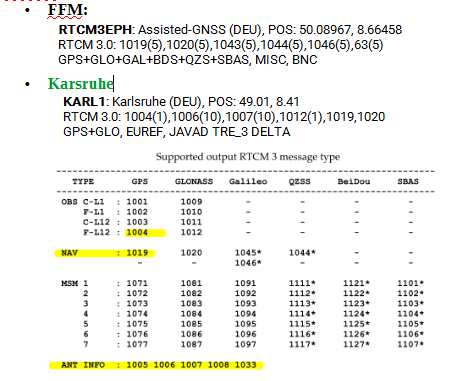

Ne ich hab mich vorhin verlesen. Tut mir Leid.
Sowohl in FFM als auch in Karsruhe wird RTCM 3.0 versendet.
Ich glaub das Problem ist folgendes:
Die NTRIP Server in FFM und in Karsruhe versenden verschiedene RTCM 3.0 Message Types.
Und ich denke mal die die RTKLIB - NAVI braucht sind vor allem .obs und .nav Daten.
Diese werden nur von dem in Karsruhe versendet und nicht von dem in FFM.
UND RTKLIB unterstützt auch wohl nicht alle message Types. (siehe Bild im Anhang)
Ganz egal mich würde interessieren was ihr für Ergebnisse habt wenn ihr euch mal mit dem NTRIP
Caster aus FFM verbindet?! Ich würde sagen dass das auch bei euch nicht funktionieren dürfte.
Beste Grüße
u-Bloxer
