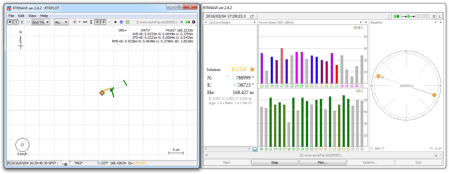

nach vielen probieren, habe ich das nun endlich hinbekommen (denke ich). :D
leider bekomme ich nur eine Float-Lösung und nur ganz selten und kurz einen Fix, die Basis ist 110km entfernt, liegt es daran? Eine nähere frei zugängliche habe ich nicht gefunden. :(
Das Bild zeigt eine Punktwolke nach einer 30 Minuten Vorlaufzeit, mit Korrekturdaten einer RTK Station.
Mein Empfänger ist im Büro unter dem Dach und die Basisstation ist 110km (!!!) weit weg, daher kann sich das "schlechte" Ergebnis (10cm Abweichung) sehen lassen. :D

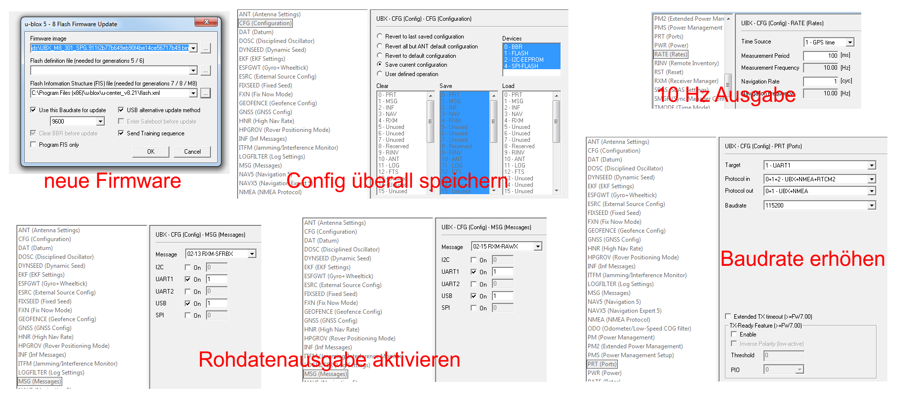

von spunky
wo kann man die Config speichern?
mehr hab ich nicht gemacht:
