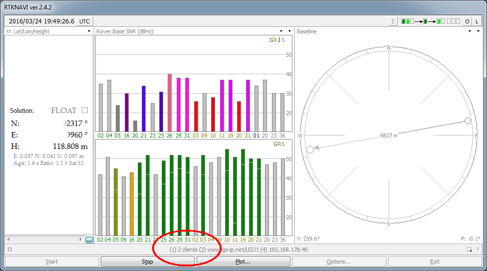

folgende Situation, ich verbinde mein M8T per Bluetooth mit meinen Smartphone, ich schicke die Rohdaten per TCP Verbindung an RTKlib, das holt sich die Korrekturdaten per NTRIP und das Smartphone holt sich am Ende per TCP die korrigierten Daten als NMEA ab. Soweit funktioniert alles wunderbar :D

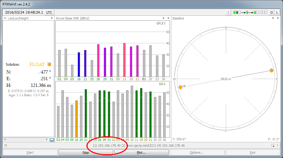

Beende ich die App auf dem Smartphone, wird die Verbindung zu RTKlib scheinbar nicht richtig getrennt. Eine Neuverbindung geht zwar, aber ich kann keine Rohdaten senden, da der Port wohl von der ersten Verbindung blockiert wird. :(
Bild 1: die normal funktionierende Verbindung
Bild2: die gestörte Verbindung (wegen 2 Clients)

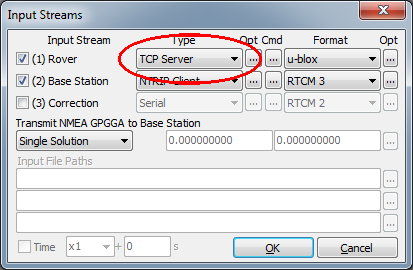

Bild 3: die Konfiguration
Das ist kein Problem der App, das gleiche Verhalten kann ich beobachten, wenn ich eine Verbindung mit Hyperterminal aufbaue, beim Trennen und Wiederverbinden wird ein neuer Client bei RTKlib angezeigt. :?

der Fehler in rtknavi ist das unter "input" überhaupt ein TCP-Server zur Auswahl angeboten wird. Bei Input immer nur TCP-Client.
Dein Aufbau müsste eigentlich so aussehen:
GPS-Rohdaten > M8T > bluetooth > smartphone: TCP-Server > rtknavi: TCP-Client
berechnete Position > rtknavi: TCP-Server > smartphone: TCP-Client
