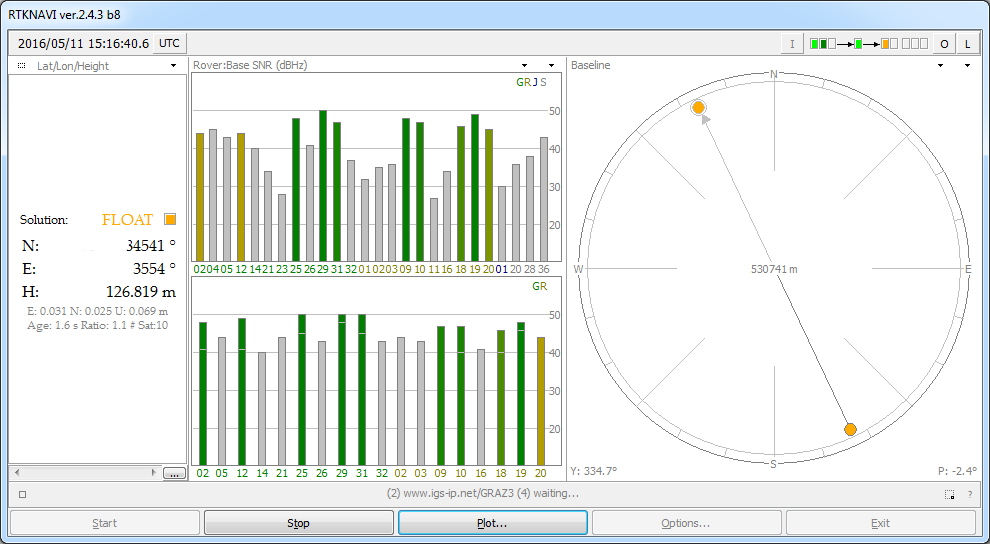

Re: RTKLIB nur single und kein fix oder float
Verfasst: 11.05.2016 - 15:34
von fhelmli
hallo
naja, geht noch immer nicht.
ich hab deine Ini Datei eingespielt, Comport geändert und losgelegt. das Verhalten ist das gleich wie vorher:
- es kommt nach 10min noch immer kein FLOAT
- wenn ich GLONAS aktiviere dann sind in der hauptansicht Sats zu sehen wenn ich GLONAS deaktivere sehe ich bei Base keine Satelliten mehr. das ist sicher auch der Grund wieso hier ein Float oder fix kommen wird.
siehe meine Attachments
das kann ja nicht sein oder, hier mache ich was falsch.... nur was?
danke und lg
Franz
Verfasst: 11.05.2016 - 17:21
von spunky
dann stimmt mit deinem Empfänger etwas nicht, check den mal...
bei mir sieht das so aus, alles bestens. das ich bei einer Basislinie von 500km nur Float bekomme, sollte dich nicht wundern.
