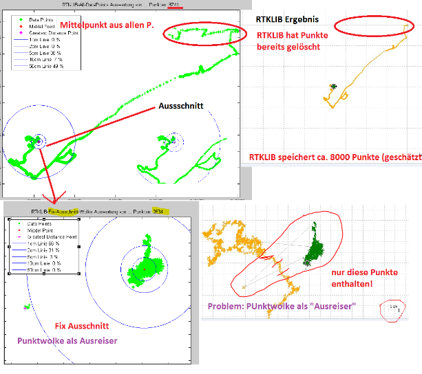

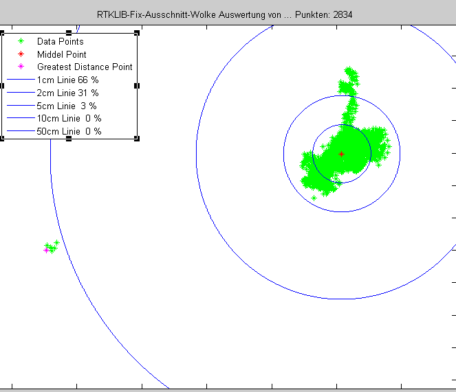

So ich hab mir mal die Arbeit gemacht und ein Matlabscript geschrieben das
ein bisschen von dem kann:
Im Anhang seht ihr meine Ergebnisse der Auswertung
(1) aller Daten
(2) Ausschnitt von Daten aus einem FIX
meine Fragen wie ihr in en Bildern sehr hatte ich nicht das Problem von einzelnen Ausreißern
sondern von einer kleinen Punktwolke als Aussreiser...
Nun die Frage wie unterscheide ich zwei Wolken voneinander? Welche davon ist eine ausreiserwolke welchen icht?
Besser wäre da schon die Unterscheidung zw. FIX und FLOAT Werten.

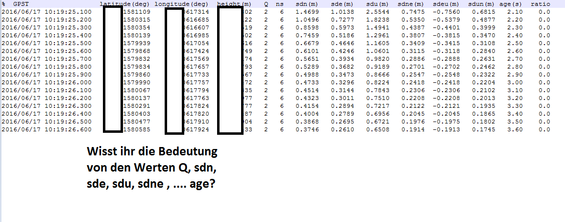

Doch kann mir irgendjemand sagen wie man z.B. in dem .txt File mit den ganzen Werten (lat longitude, zeit etc.) vgl. Bild im Anhang rausfindet
ob es sich bei einem Wert um einen FIX oder FLOAT wert handelt?

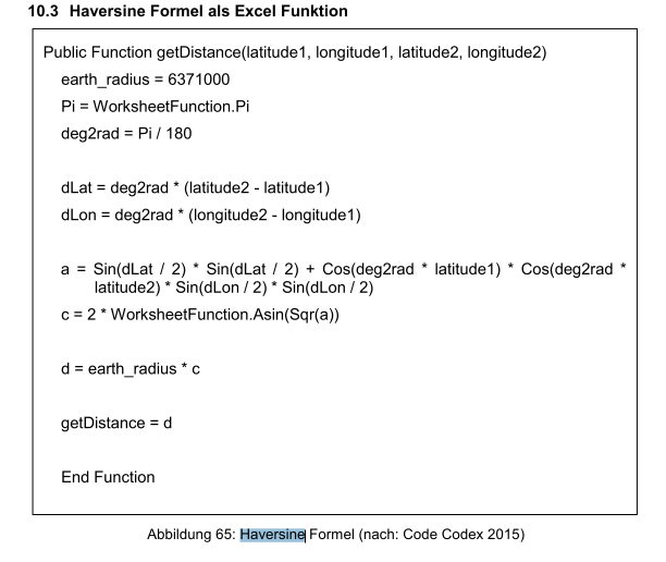

Achja und ich war mir nicht ganz sicher wie man z.B. die 5cm Kreise um den Mittelpunkt zieht?!
ich habe z.B. 5cm entspricht einem radialen longitude altitude Wert von:
5cm ^= 0.0000003176580328780536971404274816074
Wisst ihr zufällig wie man cm in lat/long umrechnet?!
Ich hab hierfür folgende Gleichung gelöst: g =sqrt((111.3*cos(x*0.01745329252)*x*10^5)^2+(111.3*x*10^5)^2)-5
Auf einer Webseite fand ich: (Wenn lat.1, lat2 und long2 long2 nahe beieinander muss man nicht kubisch also Kugelförmig rechnen):
% distance = sqrt(dx * dx + dy * dy)
% mit distance: Entfernung in km
% dx = 111.3 * cos(lat) * (lon1 - lon2)
% lat = (lat1 + lat2) / 2 * 0.01745
% dy = 111.3 * (lat1 - lat2)
% lat1, lat2, lon1, lon2: Breite, Länge in Grad
Jap ich hab hierzu noch was gefunden da gibts nen eigenen Wiki Artikel drüber:
https://en.wikipedia.org/wiki/Haversine_formula
- Formel für Kreise.PNG (48.28 KiB) 15067 mal betrachtet
