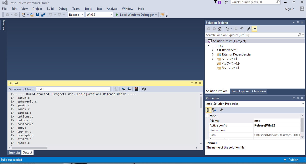

1) Also ich hab jetzt einfach mal VS runtergeladen
2) dann habe ich in folgenden Ordner navigiert: RTKLIB-master\app\rnx2rtkp\msc
3) dort die Datei msc.sln in VS geöffnet
4) dann bin ich einfach in der rechten Ansicht auf den Ordner Solution msc und hab auf build solution gedrückt
-> nun hat es das alles gebaut aber keine exe files erstellt.
Daher nun die Frage wie erstelle ich nun damit .exe files?
Hat damit jemand schon von euch Erfahrung?
Freue mich auf eure Kommentare

- 2.PNG (23.14 KiB) 30072 mal betrachtet

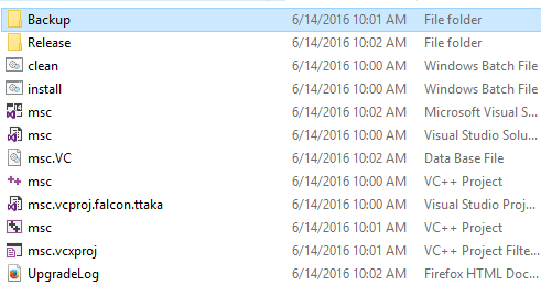

- 3.PNG (54.23 KiB) 30072 mal betrachtet

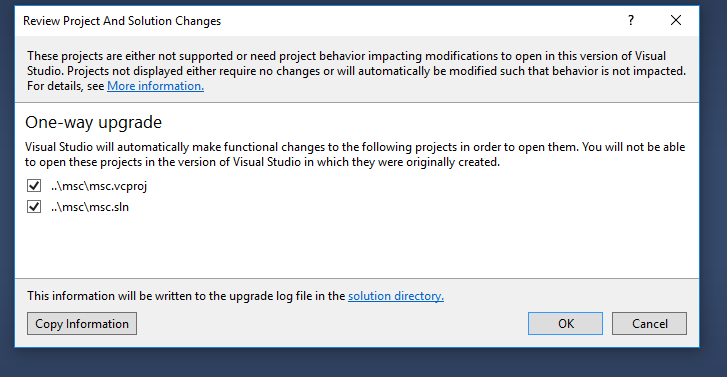

- 4.PNG (18.36 KiB) 30072 mal betrachtet
