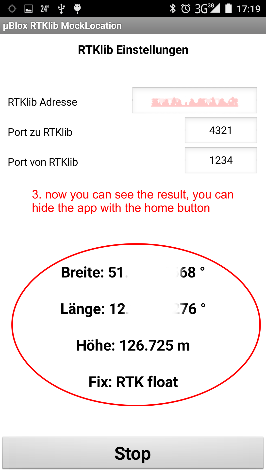

Hallo, ich habe eine App geschrieben, mit der man den uBlox Empfänger (in meinem Fall ein M8T per BT) als MockLocation verwenden kann und zwar in Verbindung mit RTKlib. Somit stehen auch allen anderen Apps hoch genaue Positionsdaten zur Verfügung. Da der M8T (incl. Rohdatenausgabe) leider von keiner anderen App unterstützt wird, hab ich mich eben selber mal hingesetzt...

Der erste Punkt wäre zutreffend, ich werbe aber nicht mit M8T, ich habe nur diesen zur Verfügung, grundsätzlich sollte es mit anderen uBlox und auch professionellen L2 Empfängern mit BT-Ausgabe funktionieren.
Edit: so, hab die App wieder raus genommen, RTKGPS+ funktioniert ja nun endlich auch mit dem M8T...
