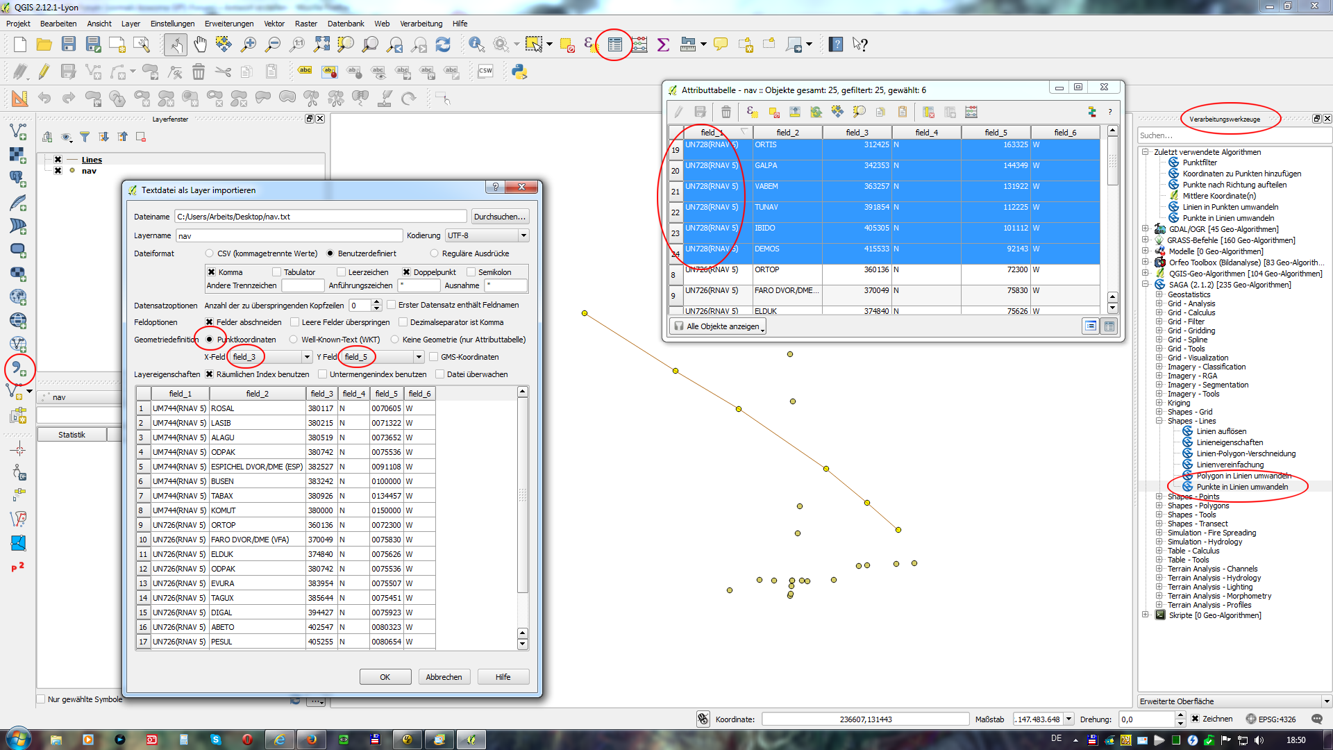

nach dem Import der Textdatei:
selektiere alle Punkte in der Atributtabelle, dann gibst du bei "Punkte in Linien umwandeln" ein: "order by field_1" (die fortlaufende Nummer) und "separate by field_2" (die Route).
dann bekommst du ein Shape mit allen Routen, die kannst du dann mit Hilfe der dazugehörigen Atributtabelle einzeln anwählen, trennen, bearbeiten, löschen...
...damit ist dein Problem gelöst.

Beitrag von boy2006 » 26.11.2016 - 03:44
sorry wo ist diese?
Das andere verstehe ich irgend wie nicht sorry.
EDIT: Super die Nav Punkte liegen mitten in Afrika. :evil:
Was ist da wieder falsch?

Beitrag von boy2006 » 12.02.2017 - 02:04
Niemand eine idee?
Re: Qgis Eigene GPS Karte aus CSV?
Beitrag von spunky » 12.02.2017 - 09:55
Andere Projektion wählen.
