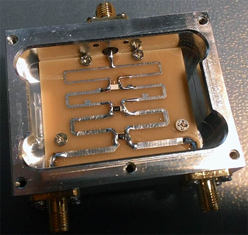

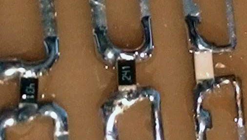

China-Splitter
Moin Josef,Josef Gerstenberg hat geschrieben:Ich bin sehr gespannt auf das fotografische Ergebnis.
heute kam folgende Rückmeldung von Dinu Berca zu seinem neuen China-Böller:
"Hi Hagen, I received the chinese splitter today. I didn't notice any signal loss, but, when both receivers are connected to the splitter and I power-up any one of them, it send current to the other one."
Das Innenleben zeigt offenbar nur drei SMD-Widerstände, was auch die von Dinu geschilderten Stromflüsse erklären dürfte ...
- China-Splitter-mini.jpg (70.25 KiB) 44777 mal betrachtet
- China-Splitter-part.jpg (41.27 KiB) 44777 mal betrachtet

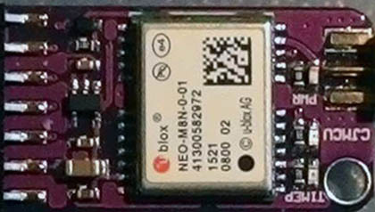

Und gleich noch ein weiteres China-Schnäppchen von Dinu Berca ...
Wenn man sich den Minimalismus anschaut, mit dem hier u.a. die Spannungen für den M8N selbst sowie für die Antenne bereitgestellt werden, wundert man sich auch kaum über die von Dinu genannten Symptome:
"... but I noticed, when the receiver is close to the antenna, the signal from the chinese birds gets crazy"
- China-M8N-board.jpg (46.68 KiB) 44775 mal betrachtet
Re: Abschlussarbeit zu GPS, RTKLIB, und Genauigkeit
Moin Hagen,
ich sehe da auch noch 8 Induktivitäten!
Leiterbahnen über ein paar mm Länge sind im GHz-Bereich überwiegend Induktivitäten.
Um einen bestimmten Induktivitätswert zu erreichen, macht man entsprechende Bögen (wie hier zu sehen).
Was sich auf der anderen Seite der Leiterplatte ist, sieht man hier leider nicht.
Wenn da noch Kupfer ist, kommen evtl. auch noch Kapazitäten hinzu.
Es ist also ein RL- oder RLC-Netzwerk zur Impedanzanpassung:
Antenne 50 Ohm -> 2 * Empfänger a 50 Ohm
Wenn es richtig berechnet ist, ist das vollkommen OK.
Was mir allerdings Sorgen macht, ist das:
"but, when both receivers are connected to the splitter and I power-up any one of them, it send current to the other one."
Meint er damit, dass Strom vom Antenneneingang des erstern Empfängers in den Antenneneingang des zweiten Empfängers fließt?
Wenn dass so ist, dann ist das ein typischer Fehler.
Die Antenne darf durch den Antennenteiler selbstverständlich nur von einem Empfänger mit Spannung versorgt werden.
Ist das nicht der Fall, werden nicht selten beide Empfänger zerstört.
Man denke nur daran, dass ein Empfänger 12V und der andere 3V Antennenspannung liefert.
Wenn das wirklich so ist, dann fehlt im Antennenteiler nur ein Kondensator für wenige Cent.
47 pF, 50V, NP0, 0603
Gruß von Josef
PS: Eine Einbauanleitung werde ich erstellen, wenn sich meine Vermutung bestätigt.
Gruß von Josef
