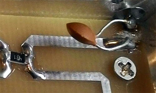

Als Hochpass zur sekundären SMA-Buchse (deren Speisespannung damit unwirksam wird)?Josef Gerstenberg hat geschrieben:Wenn das wirklich so ist, dann fehlt im Antennenteiler nur ein Kondensator für wenige Cent.
47 pF

Hagen, machs nicht so abstrakt.Als Hochpass zur sekundären SMA-Buchse (deren Speisespannung damit unwirksam wird)?
Bei einem der beiden Empfänger muss dafür gesorgt werden, dass er die Antenne nicht mit einer Gleichspannung versorgt.
Der vermutlich in dem Antennenteiler noch einzufügende Kondensator blockt dann jegliche Antennen-Gleichspannungsversorgung von einem der Empfänger.
Das ist dann selbstverständlich für die Versorgungsgleichspannung dieses Empfängers ein Hochpass (die kommt durch den Kondensator nicht durch).
Die nach der Modifikation unterschiedlichen Empfängereingänge sollte man unbedingt präzise bezeichnen:
Empfängereingang MIT Antennenspannungsversorgung
Empfängereingang OHNE Antennenspannungsversorgung
Denn die, die nicht genau wissen, was sie tun, "verstehen" das sonst nicht.
Grüße nach Grimma, Josef

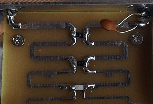

Operation geglückt:Josef Gerstenberg hat geschrieben:... für die Versorgungsgleichspannung dieses Empfängers ein Hochpass (die kommt durch den Kondensator nicht durch).
"Today I soldered a capacitor inside the splitter and now it's working like a charm.
Thanks again for the tip.
Cheers, Dinu"
Der Dank aus Bukarest gebührt allerdings Josef für Diagnose & Therapieplan!
- GNSS-Antenna-Splitter-China-enhanced-1.jpg (44.53 KiB) 44155 mal betrachtet
- GNSS-Antenna-Splitter-China-enhanced-2.jpg (43.58 KiB) 44155 mal betrachtet

Hi Hagen,
so eine Karamikperle mit langen Beinen ist bei GPS-Frequenzen ganz schlecht!
Wenn möglich, soll er so einen Keramikchip, wie er von mir beschrieben wurde, verwenden.
(muss nicht unbedingt aus dem material NP0 sein)

Bin ja auch erst etwas erschrocken, als Dinu mir die Bilder von diesem Klopper zugesandt hatte ...Josef Gerstenberg hat geschrieben:... so eine Keramikperle mit langen Beinen ...
Andererseits war er vermutlich froh, wenigstens den einigermaßen sauber eingelötet zu haben.

Die Anschlussdrähte sollte er mindestens auf ein paar Millimeter kürzen.
Das ist nicht so schwer.
