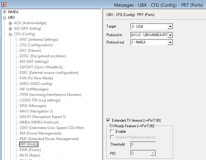

Und schließlich: Die Frage, ob der jeweils genutzte Port des u-blox Moduls hinreichend konfiguriert ist, hat kaum mehr etwas damit zu tun, welche Art von Rechenknecht damit verbunden werden soll.
Im Falle des USB-Ports muss daher eigentlich nur sichergestellt sein, dass dieser auch diejenigen Nachrichten ausgibt, welche man aufzeichnen möchte.
Die Werkseinstellung von u-blox beinhaltet bereits NMEA und UBX.
Wenn die binären UBX-Nachrichten für die Software der Gegenseite (z.B. den Parser der zur Aufzeichnung genutzten App) ein Problem darstellen, kann z.B. auf nur NMEA umgestellt werden ...
